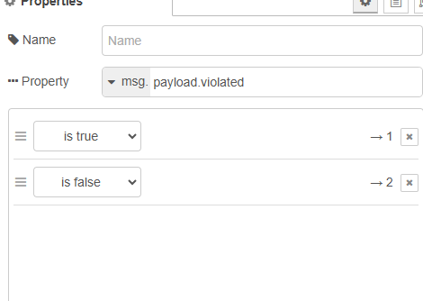

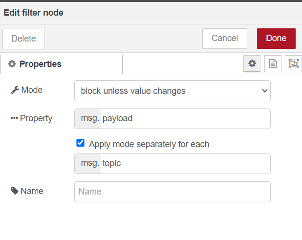

Cześć.
Pomóżcie zamienić stan na switchu, poległem coś nie tak robię.
Node Filter wysyła stan true lub false, potrzebuję stany wystawić na osobne wyjścia switch.

@marcinw Twoja ścieżka w nodzie switch jest błędna … jest msg.payload a tymczasem powinna być …
payload.violated
Dziękuję
Teraz działa, wpisywałem wcześniej tę ścieżkę ale był źle node skonfigurowany, teraz mnie zaćmiło.
