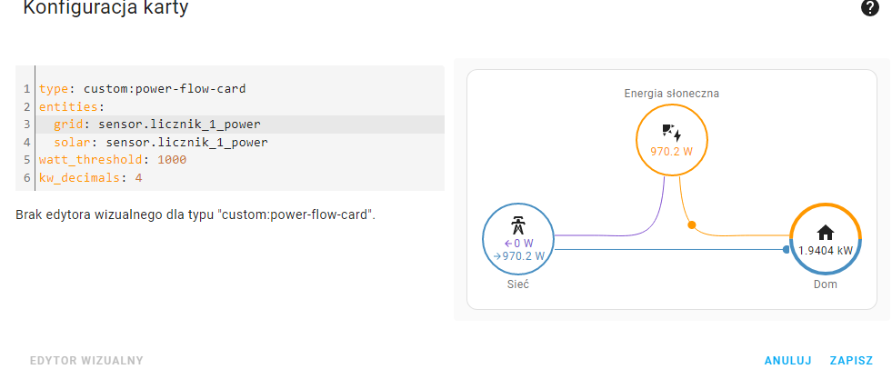

Chodzi mi po głowie zrobienie wykresu prezentującego zużycie prądu w wattach przez dom.
Tutaj mamy w kwh, a jak zrobić wykres prezentujący watty?
Chodzi mi po głowie magazyn energii do domu i chciałbym mniej więcej oszacować jaki byłby potrzebny, jaka pojemność etc.
Na liczniku mi to fajnie prezentuje ale tylko wtedy gdy nie ma produkcji z panelu, gdy jest to wskaźnik jest pomniejszony o produkcję z paneli.
