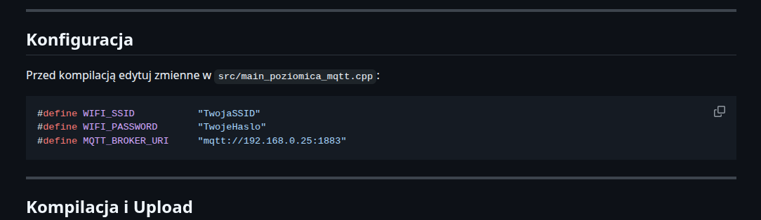

Trzeba by poprawić README.md w tym miejscu opis nie pasuje do kodu.
Rafał_M
(Rafał Michorczyk)
February 19, 2026, 9:20pm
5
Zgadza się powinno być nad linią 22🍺

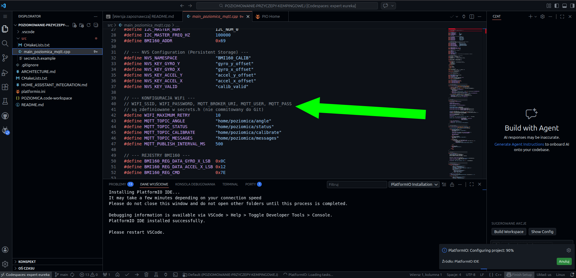

Bardziej rzuciło mi się w oczy to:
Rafał_M
(Rafał Michorczyk)
February 19, 2026, 9:27pm
7
Dziękuję za zauważenie tego błędu powinno być o pliku secrets.h. poprawie w weekend bo obecnie laptop czeka na nowe zawiasy klapy. Nabagałaniłem ajajaj
