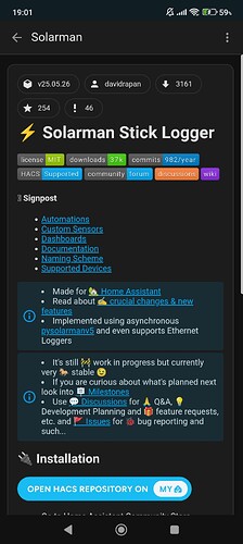

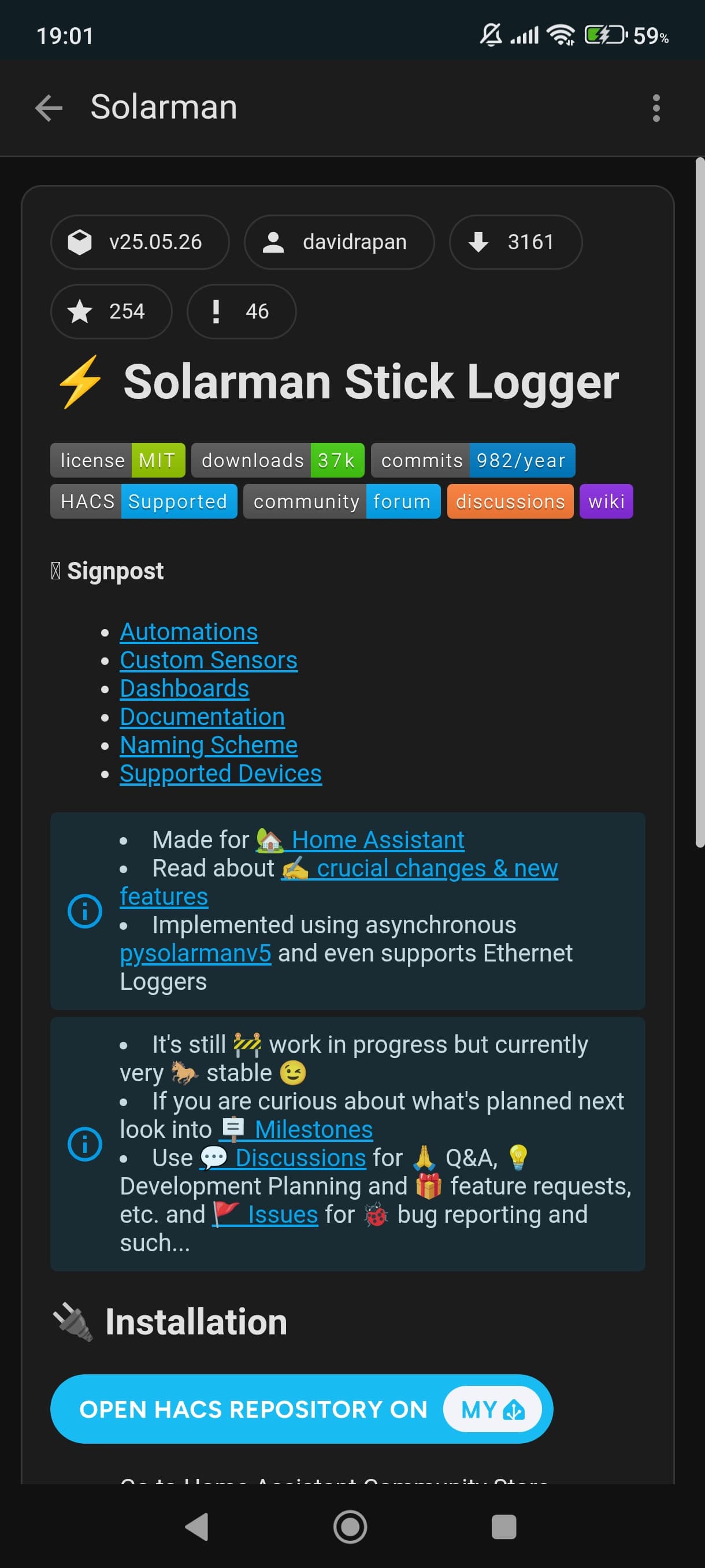

Jest nowa integracja. Dziala wszystko z afore i to po sieci wifi bez chmury.
