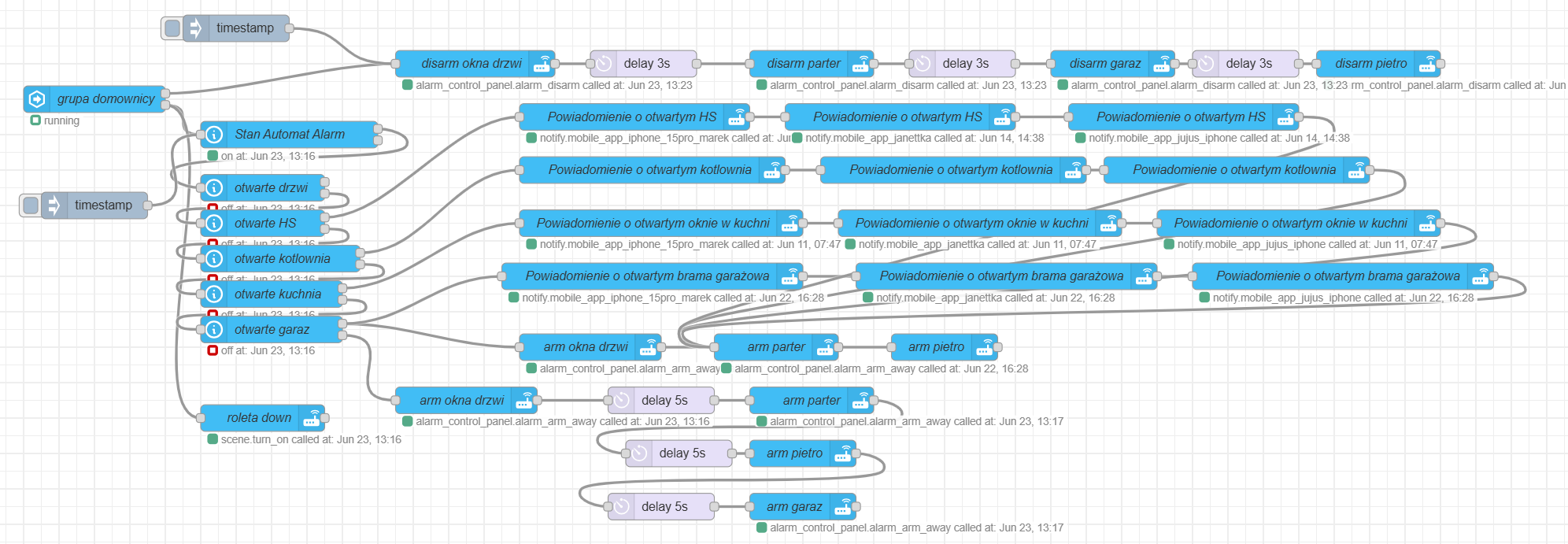

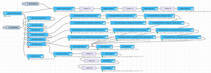

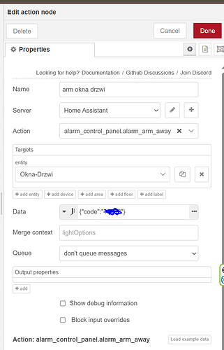

ja mam dla przykładu uzbrojenie tak - działa poprawnie.
Jedynie musze po kolei uzbrajac/rozbrajać utworzone strefy (te z configuration.yaml) - pewnie da się to zrobić ale nie chciało mi się tracić czasu na to
Psia kość, nie napisałem że jednak znalazłem że trzeba to zrobić tak, jak podajesz! Natomiast jest mała zagadka, mianowicie mam dwie strefy do uzbrojenia i tek klocek jaki pokazujesz da się skonfigurować (add entity) tak, żeby dotyczył kilku stref. Ale to nie działa, chyba brakuje Satel-owi małej chwilki pomiędzy tymi akcjami. Tym bardziej że jak ustawiłem dwa takie klocki (po jednym dla strefy) działa bez pudła.
u mnie to tak wygląda - tez szukałem jak zrobić jednym bloczkiem ale straciłem cierpliwość :wink:
