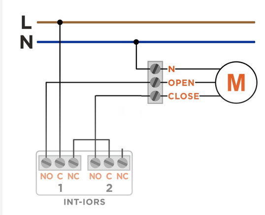

Możliwości zabezpieczenia jest kilka, jedno z nich np. na podstawie materiałów dostępnych na montersi.pl :
Każde rozwiązanie ma swoje wady i zalety.
Tego nigdzie nie napisałem, a nie wstawiłem schematu, bo pisałem z tel.
Odniosłem się tylko do tego

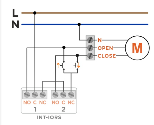

bo wcale nie trzeba poprzestać na interlocking, o czym sam nas przekonałeś wstawiając schemat nr 1.
Nie chcę się czepiać, ale skoro jesteś taki perfekcyjny, to dlaczego nie napisałeś jakie to wady ma rozwiązanie ze schematu 1 ?
Napisać że ma wady i zalety każdy potrafi.

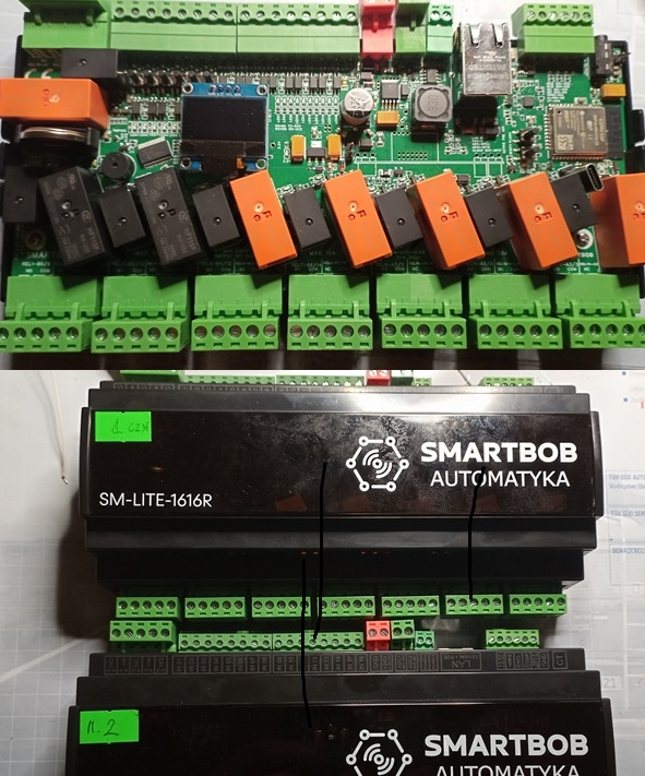

a SmartBoB? Patrzyłeś na to rozwiązanie?
Nie ale sprawdzę. Dziękuję
