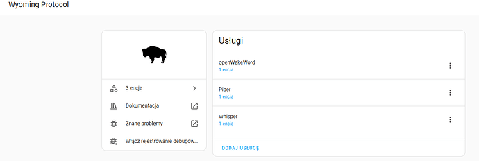

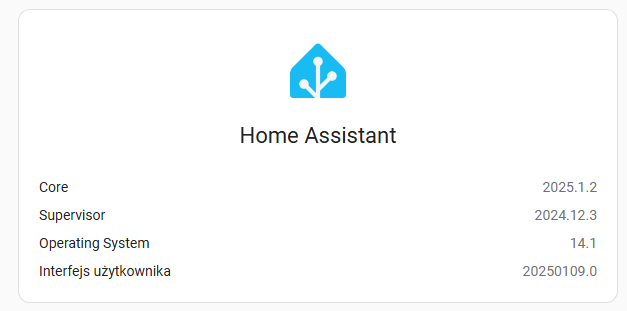

Jesten “nowy” w temacie Hpme Assistent. Mam HA Core 2025.1.2, Supervisor 2024.13.3, Operating system 14,1
na PRi4B z 4GB. Wykonałem “asystenta głosowego z wykrywaniem słowa budzenia na urządzeniu w ESP32 S3” wg instrukcji ze stronu Voice Assistant Timers With On-Device Wake Word Detection On ESP32 S3 | Smart Home Circle.

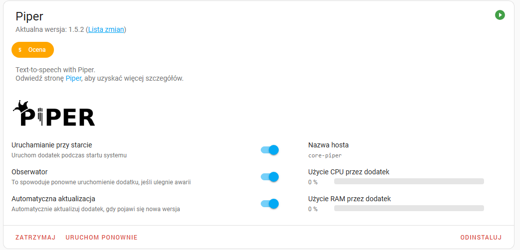

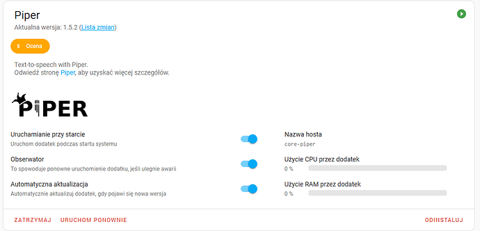

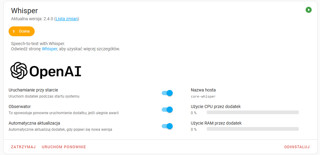

Zainstalowałem Whisper (2.4.0),
Piper 1.5.2
i wgrałem przez ESP Home yaml wg podanej powyżej strony. Dodałem nowego Assystebnta głosowego i ustawiłem go jak na załaczonym zrzucie ekranu.
Urządzenie zainstalowało sie i sterowanie z HA (Led strip, mute, On board light) działa, niestety nie reaguje na wybudzanie “OK nabu”.

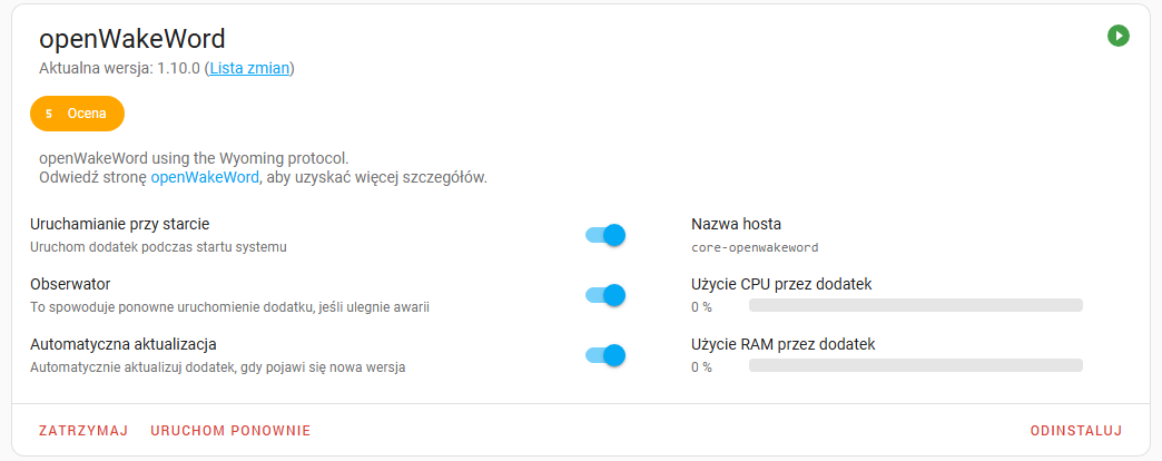

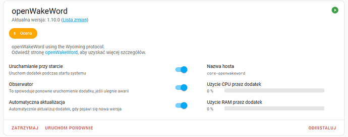

Doinstalowałem openWakeWord (1.10.0)
ale niestety nadal nie mam w ustawieniach Asystenta głosowego opcjo wybudzania słowem (nadal jest tylko to co na poprzednim zrzucie. Gdzie robię błąd :frowning:

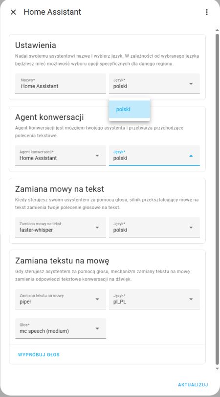

Wybrałeś język polski zamiast angielskiego wszędzie, a testy to raczej po angielsku.

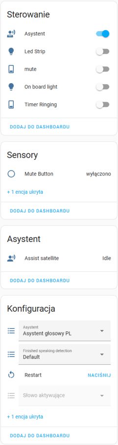

Po dopisaniu Twojego kodu mam takie ustawienia w urządzeniu w ESPHome:
natomiast logi przy włączonym Asystencie (czyli tak jak na zrzucie powyżej takie:

Dalej nie działa wywołanie, działa tylko sterowanie z HA (czyli Asystent, Led strip, mute, On board light) i to w obie stronu (tzn. włączenie przycisku mute w “głośniczku” zmienia stan w HA i powoduje świecenie paska LED (różne w zależności od stanu Mute.
Będą Cię interesować tylko logi z ESP. Musisz mieć też pewność że mikrofon działa bo bez tego to będziemy szukać bez końca
Sorki, może głupie pytanie, a jak sprawdzić czy mikrofon działa (co prawda już podmieniłem na drugi, ale efektu brak) :frowning:
np tak:
Witam, udało Ci się rozwiązać ten problem bo mam identyczny , wszystko działa oprócz wybudzenia słowem - ja realizowałem trochę inny projekt ale mam ten sam problem
Wrzuć link do projektu albo swoj kod i logi bo ciężko cokolwiek stwierdzić bez tego
dzięki, udało się wszystko działa , problem był w mikrofonie , ale mam pytanie czy jest jakieś rozwiązanie aby system oparty od wzm. MAX98357A i głośnik 4 Ohm 3W działał głośniej - poniżej link do kodu z którego korzystam:
