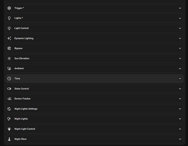

Automatyzacja posiada wiele opcji konfiguracji, włączasz tylko te które potrzebujesz.

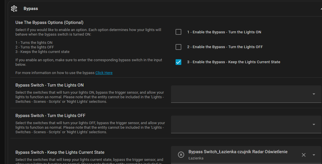

Time Delay, po jakim czasie ma się wyłączyć oświetlenie gdy obecność nie jest wykrywana, należy brać też pod uwagę ustawienia samego czujnika ruchu który może mieć opcję podtrzymywania stanu occupancy przez zdefiniowany czas.
Bypass Options, pozwala na wyłączenie automatyzacji gdy robimy coś poza zasięgiem czujnika ruchu.

Ja za…nie mogę zgrać czujnika i przełącznika. Skorzystałem z gotowej automatyzacji, ale …mój mały móżdzek chyba nie ogarnia . Chcę wykorzystać czujnik ruchu 24G Mm Wave Zigbee w ten sposób, żeby działał nawet wtedy kiedy “przypadkowo” włączę światło przełącznikiem fizycznym. W chwili obecenie mam: Przełącznik monostabilny shelly, i czujnik ruchu zigbee. Jeśli uruchomię automatyzację pod czujnik to w momencie użycia przełącznika wszystko trafia… Nie wiem już jak w HA uruchomić i dokładnie wskazać co i gdzie ma być, żeby działała całość tj. “wchodzę” działają czujki, wychodzę wyłączają światło. Omyłkowo włączam fizycznie przełącznik światła , ale nie powoduje to wyłączenia automatyzacji. Może zawile tłumaczę, ale jestem samoukiem.
