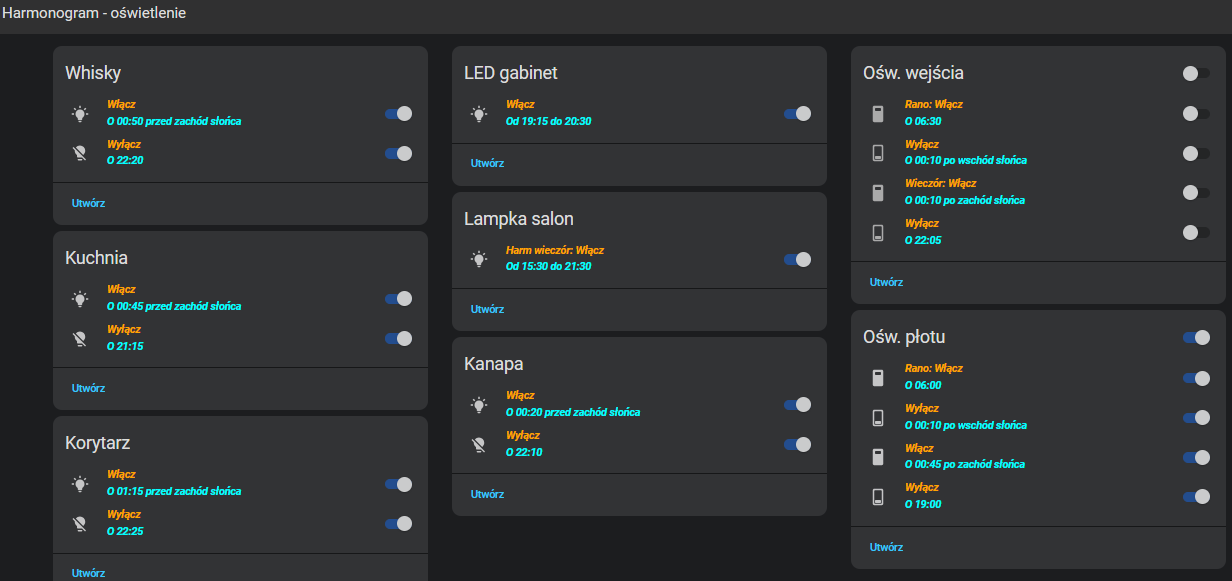

- w efekcie światła załączają się mniej więcej o tej porze (między 16:30 a 18), którą zadysponowałem, ale w pewnej różnicy czasu wynikającej z faktycznego poziomu jasności na zewnątrz.

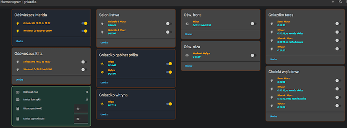

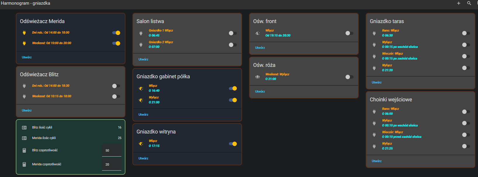

Dokładnie tę samą metodę wykorzystuję tworząc sobie “harmonogram cykliczny”. Ustawiam zadany przedział czasu w harmonogramie, wskazuję jako działanie wykonywanie jakiegoś skryptu.
I znów mam pomocniczy (template) sensor binarny, który co zadany interwał czasu ustawia się na stan “on”. A to zauważa harmonogram, i wykonuje przydzielony mu skrypt.

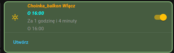

Poniżej obrazek, jak to u mnie wygląda i przykładowy kod, jak kolorować teksty.
type: custom:scheduler-card
discover_existing: false
include:
- binary_sensor.harm_warunek_osw_kuchnia_wieczor
- light.milight_kuchnia
display_options:
secondary_info:
- <i><b><h style=color:cyan>{time}</b></i>
primary_info:
- <i><b><h style=color:orange>{name} {action}</style></b></i>
title: Kuchnia
