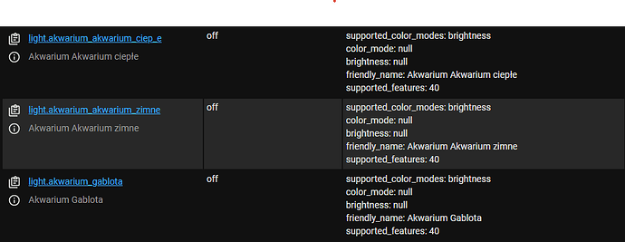

Możesz pokazać te encje w Narzędzia deweloperskie → Stany ?

na moje oko masz dobre encje
tylko zauważ, że nie eksponują jasności gdy są wyłączone

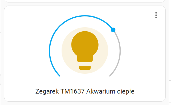

Tak jest u mnie, ale nie mam suwaka do regulacji jasności. W instrukcjach jakie znalazłem po dodaniu wyjścia PWM, jest możliwa regulacja jasności, coś jak na załączonym obrazku.

Poszukaj sobie jakiejkolwiek karty z suwakiem, a w ogóle jak w urządzeniu klikniesz w encję (nie w przełącznik!), to wyświetla się standardowy suwak światła, taki jak pokazałem na drugim obrazku? (podobne włąsności encji do takich jak pokazałeś były chyba kilka lat temu, teraz są znacznie bardziej “wypasione”)

@Andrzej_Sadowski a może taka standardowa karta HA, kod poniżej:
type: tile
entity: light.0x00178801067a55cf
features:
  - type: light-brightness
O to właśnie mi chodziło. Dziwi mnie, że HA sam z siebie tego nie tworzy.
Jeśli chcesz poziomy pasek jasności i mniejszą kartę, to możesz zastosować tile card.
