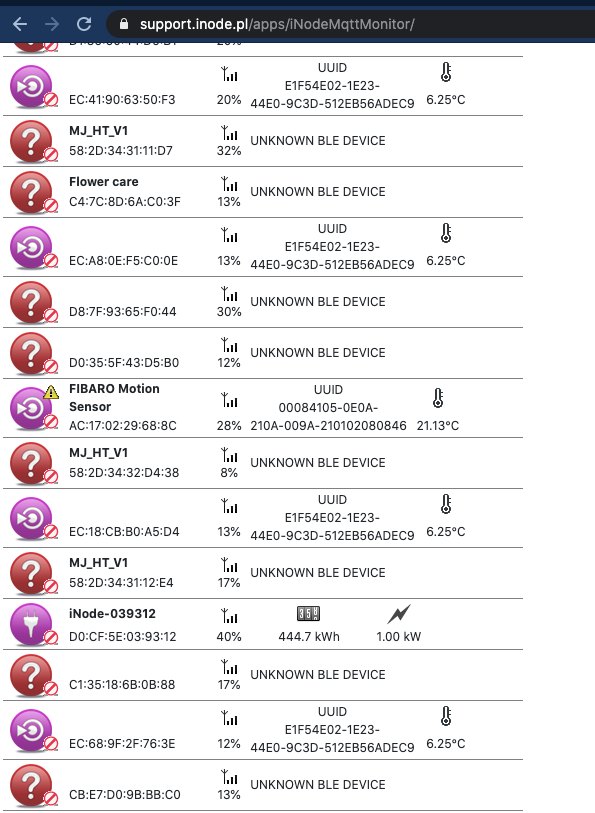

na stronie CHROME 15 marca pojawiło się takie coś - pytanie czy upraszcza to konfigurację w HA, aplikacja współpracuje z serwerem MQTT da się to zintegrować?

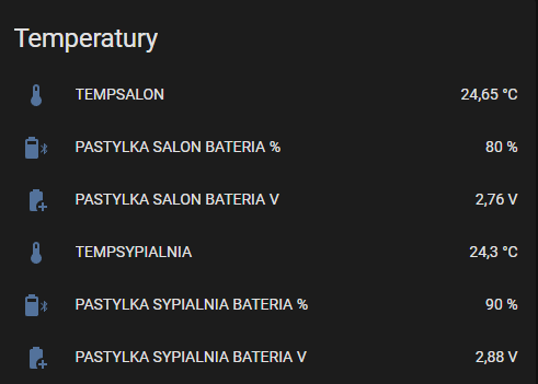

EDIT 2022-05-10 dorobiłem sobie sam V i stan %V pastylek. Błąd miałem w samej definicji bo kopiowałem z tego wątku a ja durny nie sprawdziłem nazwy mojego topic-u i mi się nic nie pokazywało.
Jak ktoś potrzebuje to wstawiam dla pastylek 93 i 9B ( inne tez pasują ):
- platform: mqtt
name: "PASTYLKA SYPIALNIA BATERIA %"
unit_of_measurement: '%'
state_topic: "iNodeLAN Central"
value_template: >
{% set ns = namespace(found=false) %}
{% for dev in value_json.data %}
{% if dev.mac == 'XXXXXXXXXX' %}
{% set val = dev.rawData %}
{% if (val[12:14] == "9B") %}
{% set ns.found = true %}
{% set p = 16 %}
{{ (((val[p]) | int(base=16)-2)*10) }}
{% endif %}
{% endif %}
{% endfor %}
{% if not(ns.found) %}
unknown
{% endif %}
icon: mdi:battery-80-bluetooth
- platform: mqtt
name: "PASTYLKA SYPIALNIA BATERIA V"
unit_of_measurement: 'V'
value_template: >
{% if dev.mac == 'XXXXXXXXXXX' %}
{% set p = 16 %}
{{ (((((val[p]) | int(base=16)-2)*10)*1.2)/100)+1.8 }}
{% endif %}
{% endif %}
{% endfor %}
unknown
{% endif %}
icon: mdi:battery-plus
