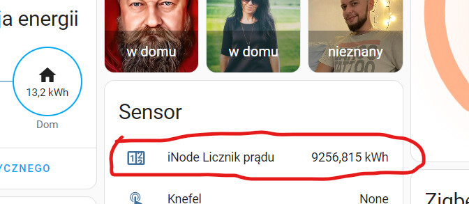

Czytałem trzy dni, przerobiłem i mam :smiley:
# iNode
   - unique_id: iNode
     name: "iNode Licznik prądu"
     state_topic: "iNodeLAN"
     value_template: >
      {% set ns = namespace(found=false) %}
      {% for dev in value_json.data %}
        {% if dev.mac == 'xxxxxxxxxxxxxxxx' %}
          {% set val = dev.rawData %}
          {% if (val[12:14] == "82") %}
            {% set ns.found = true %}
            {% set p = 18 %}
            {{ ((((val[p+6]~val[p+7]~val[p+4]~val[p+5]~val[p+2]~val[p+3]~val[p]~val[p+1])| int(base=16)))/1000) | round(4) }}
          {% endif %}
        {% endif %}
      {% endfor %}
      {% if not(ns.found) %}
        {{ states('sensor.xxx') }}
      {% endif %}
     unit_of_measurement: "kWh"
     icon: mdi:counter

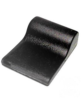

Ja mam wersję jak poniżej. Bateria CR14250 już działa 4 lata i pokazuje, że jeszcze ma 40% energii
