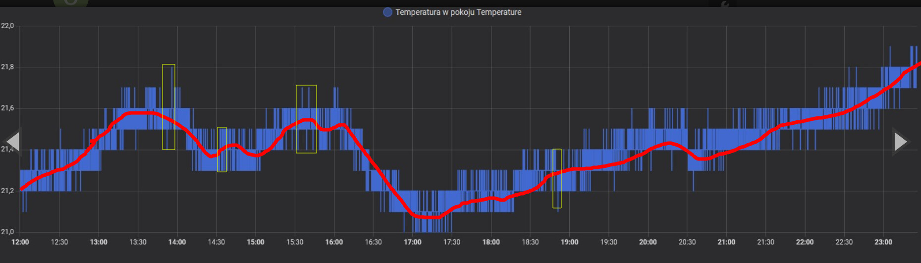

W takim sensie, by encja nie generowała szumu.

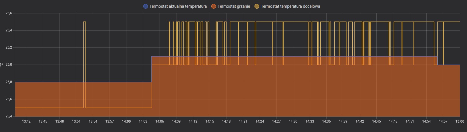

Rzeczywista temperatura to jest to co od ręki narysowałem na czerwono
w żółtych ramkach zaznaczyłem jak duży jest rorzut wyników, to że wykrzes jest tak oszarany to jest włąśnie szum.
mhm,niestety ale nie wiem jak to się robi. Dopiero się wszystkiego uczę.

Taki obrazek z historii głowicy mógłby coś powiedzieć
BT podobno ma lepiej zadawać parametry niż algorytmu w głowicy, ale nie jest w stanie pominąć jej automatyki… Musi więc w jakiś sposób oszukiwać samą głowicę zmieniając jej nastawy np. przez korektę temp. wewnętrznej lub zmienia zadaną.

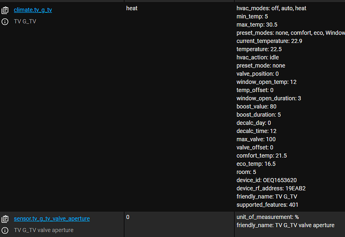

Pokaż jeszcze historię encji BT powinny tam być 3 wykresy. Teraz też zauważyłem że na Twoim screenie z z2m masz ustawiona temperaturę czujnika (Local temperature) 27,1 stopnia. To jest temperatura mierzona przez czujnik wewnętrzny lub zewnętrzny. Gdzie taką temperaturę ustawiłeś?
Trzeba przefiltrować wyniki, w dzisiejszych czasach się po prostu tworzy pomocnika typu filtr, najodpowiedniejsze do odszumiania są zwykle takie filtry jak: dolnoprzepustowy, mediana czy średnia ruchoma (akurat wszystkie są dostępne jako pomocniki), możesz wręcz stworzyć sobie kilka pomocników używających różne filtry na bazie tego samego sensora i porównać na wykresach który z nich sprawdzi się najlepiej

Druga, podobna sprawa to sensor (ma ustawione jako wewnętrzny) - wewnątrz czego? :wink:
27st - do dużo, więc to temperatura mierzona przez głowicę, albo oszukana przez BT temp. pomieszczenia.

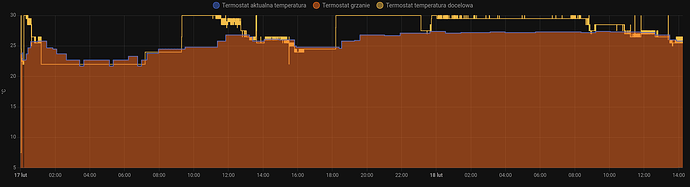

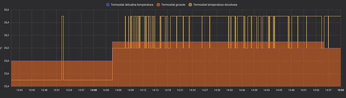

Jak widać na załączonym obrazku (potwierdza się to co wcześniej przewidywałem) BT miesza głowicy zmieniając temperaturę zadaną. Te zmiany są zbyt wysokie i silniczek musi znacznie położenie zaworu.
W moim termostacie algorytm się uczy jakości swojego sterowania i dostosowuje parametry PID, więc lepiej zbyt często mu nastaw nie zmieniać.
Nie czepiaj się głowicy tylko wywal BT i pokaż ten sam obrazek jak sobie radzi sama głowica.
Nie wiem dlaczego BT zmienia tak mocno zadaną jeśli mierzona jest w miarę stabilna.
Na pewno dobrze nie jest gdy dwa regulatory próbują sterować tym samym obiektem - w końcu się coś rozhuśta.

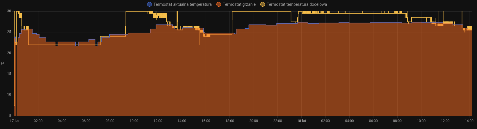

Nie jest to normalny i prawidłowy wykres. Żółta kreska to temperatura docelowa, a więc taka jaką ustawia sie w BT. Tu masz ustawiona temperaturę docelową na 30 stopni, do takiej temperatury w pokoju grzeje ci grzejnik. Cały czas grzeje i pracuje Ci na maximum. Masz kartę BT, pokaż jakie masz tam ustawienia, wrzuć też standardową kartę termostatu z HA
Nie tak do końca - to jest temperatura zadana w głowicy przez BT.
U mnie pokazuje aktualną temperaturę z czujnika temperatury i wilgotności Aqary. Natomiast wartość powyżej (na screenie) “Occupied heating setpoint” to wartość zadanej temperatury. Więc ma tam zadaną temperaturę 30 stopni i temperaturę w pokoju 27,1

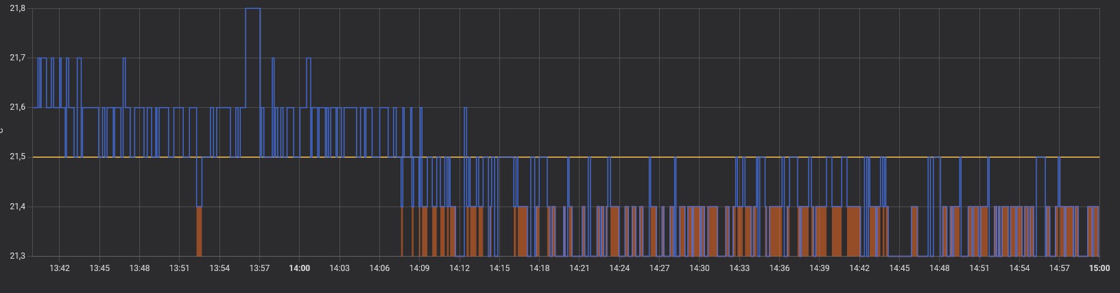

Dobrze byłoby zobaczyć oba razem.

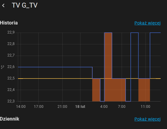

To nie jest miarodajny wykres, bo uwzględnia zmianę parametrów BT oraz restart HA. Moge taki wrzucić później, z nocy np.
Encja BT
Encja termostatu

Dlaczego temp. bieżąca mierzona przez BT jest na poziomie 21.5 a teoretycznie ta sama w termostacie wynosi ok 26?
Powinno być tak samo.
Wgląda tak jakby termostat używał swojego własnego czujnika.

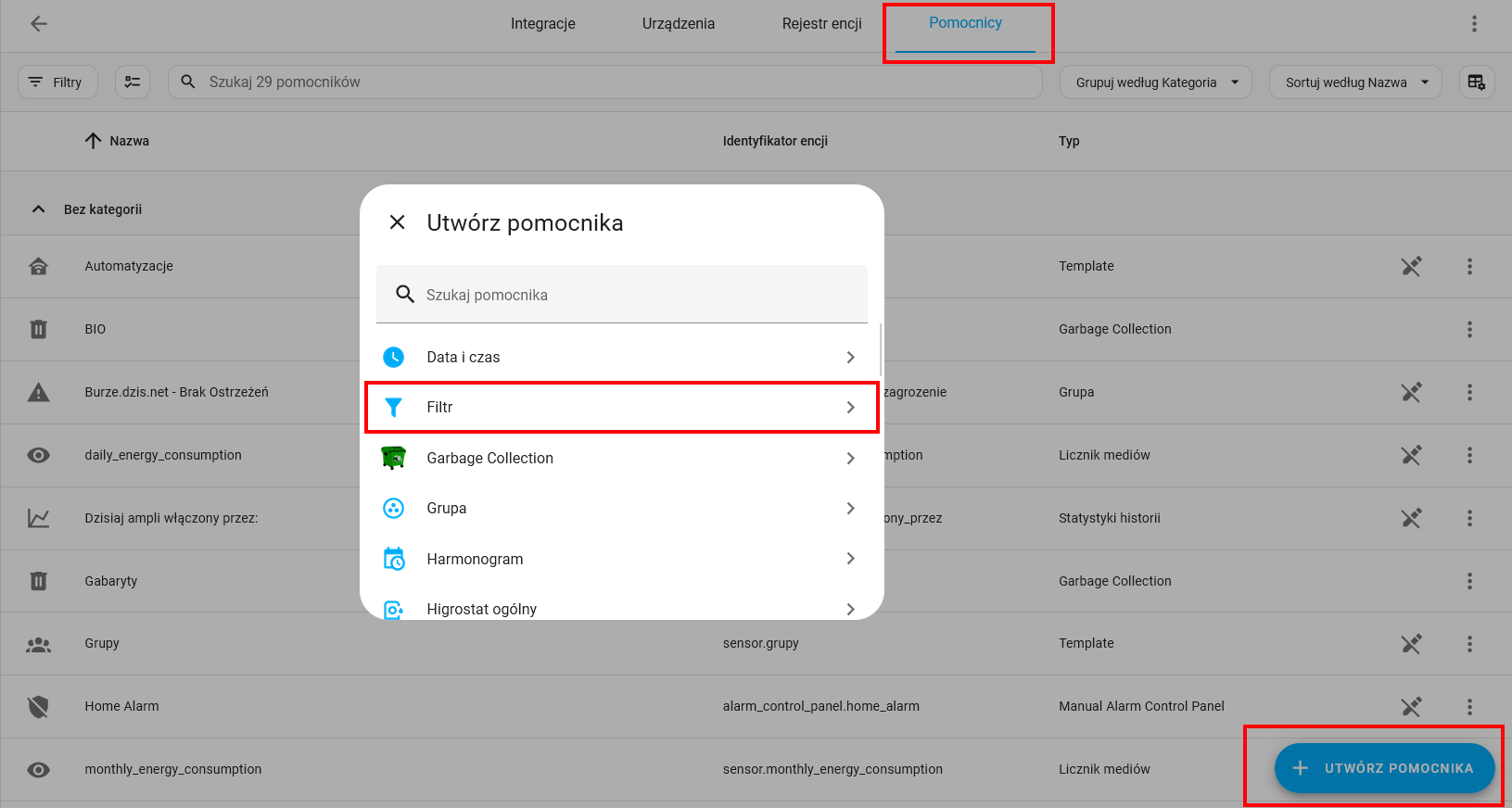

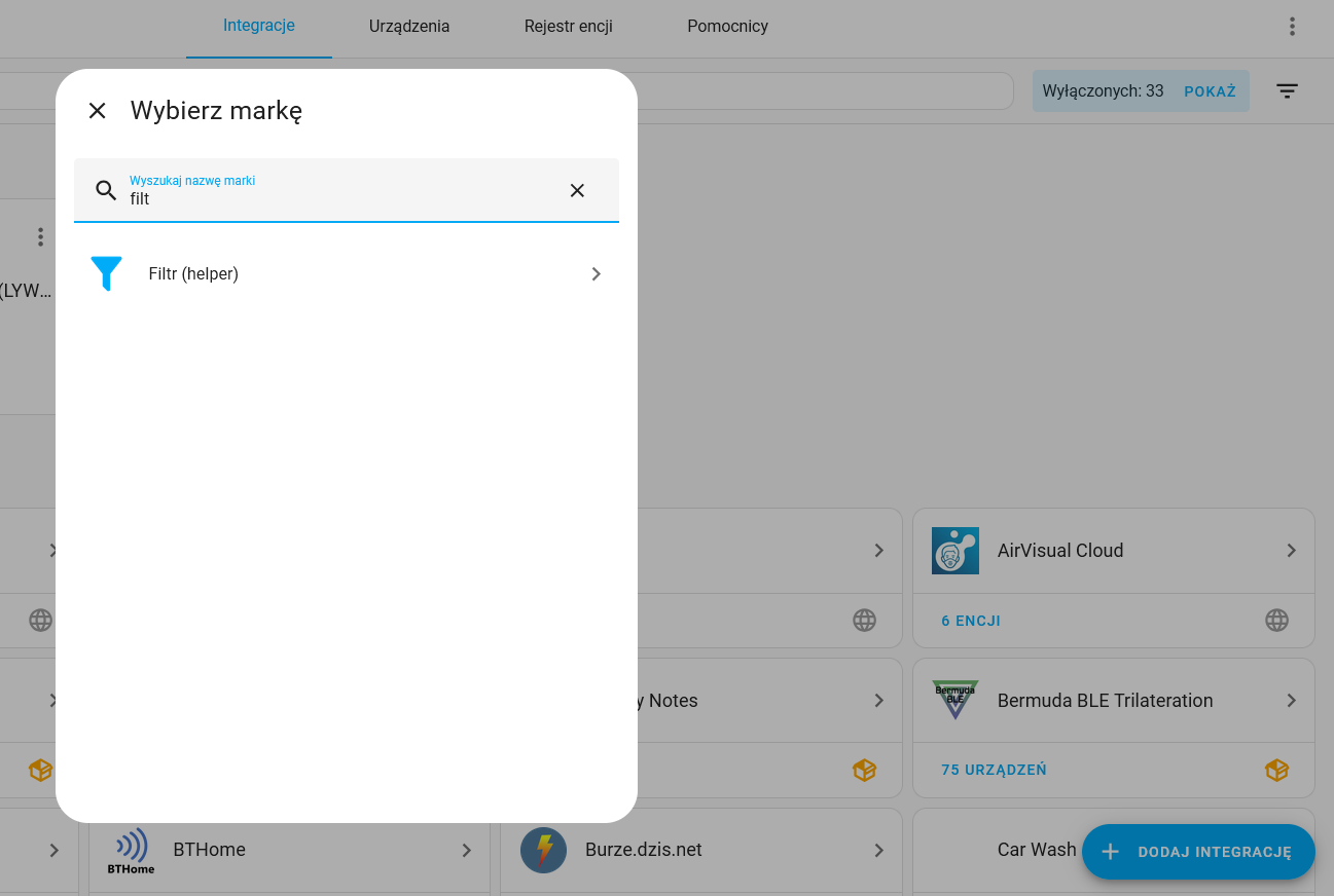

@szopen W wersji HA na Docker nie ma możliwości użycia integracji “Filter”
Nie wiem czy trzeba coś wgrać do configu, mało jakiś informacji w necie. Pogrzebie później co z tym zrobić dalej.
To nie Integracja tylko Pomocnik.
W “gołym HA core” z pewnością nie masz dostępnych Dodatków i Supervisora, ale wszystkie funkcjonalności samego HA core być powinny.
a jednak można dodać filtr też przez Integracje
