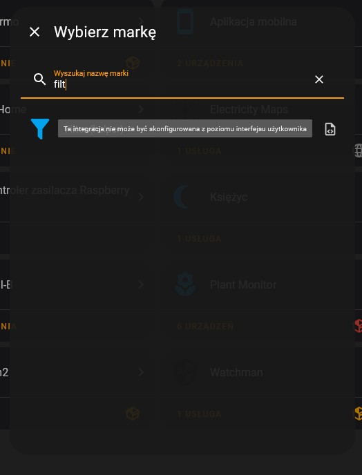

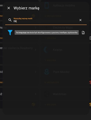

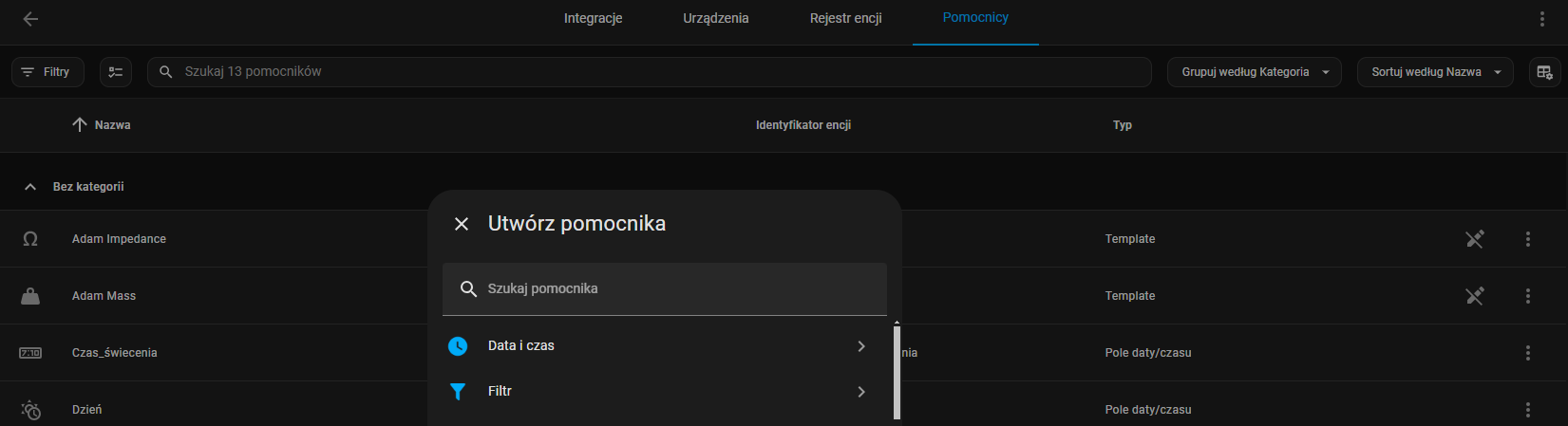

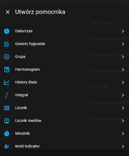

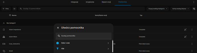

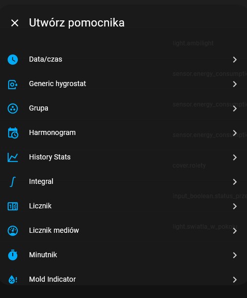

Wiem, tylko przy wyborze pomocnika nie ma Filtrów a link ze strony: Filter - Home Assistant odsyła mnie do głównego menu Pomocników
Wyczytałem, że można dodać go przez dodanie integracji, nawet tam jest ale wywala taki komunikat.
Ciągle pod górę z tym BT :slight_smile:
A że tak spytam - jaką masz wersję HA core? (numer wersji)
Swoją drogą nic nie stoi na przeszkodzie, aby skonfigurować filtry w YAML (chyba nadal można użyć niektórych dawnych metod konfiguracji, skoro jest to w dokumentacji).
Mam wrażenie, że twoje problemy z BT to konsekwencja nietypowej instancji. Nie znam nikogo kto miałby zainstalowany Z2M i Mosquitto na ziemniaku z 0,256 GB RAM. Może nigdy nieaktualizowane? Jeśli nie masz pomocnika typu “Filter”, to podejrzewam, że po uruchomieniu kontenera z HA nigdy go nie aktualizowałeś. Do kompletu dochodzi głowica, co do której nie ma pewności, że działa prawidłowo.

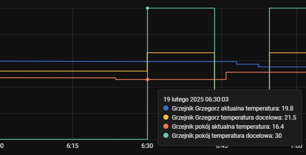

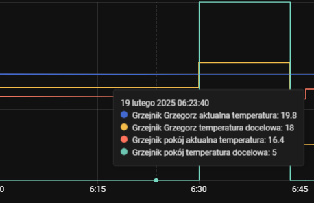

Tak to działa przy wyborze w konfiguracji BT opcji “AI Time Based” Jeżeli mam ustawioną temperaturę docelową BT na 21,5 stopni a temperatura w pokoju z czujnika zewnętrznego wynosi np 20 stopni to BT ustawia na termostacie temperaturę wyższą np 30 stopni. Wraz ze wzrostem temperatury w pokoju, maleje temperatura docelowa na termostacie. Wraz ze wzrostem temperatury w pokojowej, temperatura docelowa na termostacie maleje. W nocy do godziny 6:30 mam ustawioną przez BT temperaturę docelową 18 stopni. Wtedy na termostacie temperatura docelowa wynosi 5 stopni. Tutaj wykresy nalożone na siebie z encji BT oraz encji HA termostatu. Grzejnik Grzegorz to encja BT, Grzejnik pokój to encja HA.
W opisie pierwsza pozycja to temperatura w pokoju, druga to temperatura docelowa ustawiona przez BT, trzecia to temperatura w pokoju mierzona przez czujnik w termostacie i czwarta to temperatura docelowa ustawiona na termostacie.
O 6:30 temperatura docelowa ustawiana przez BT zmienia się na 21,5 stopni.
Tak to wygląda na wykresie:
Temperatura docelowa na termostacie zmienia się na 30 stopni i maleje wraz z podnoszeniem się temperatury na czujniku w pokoju.

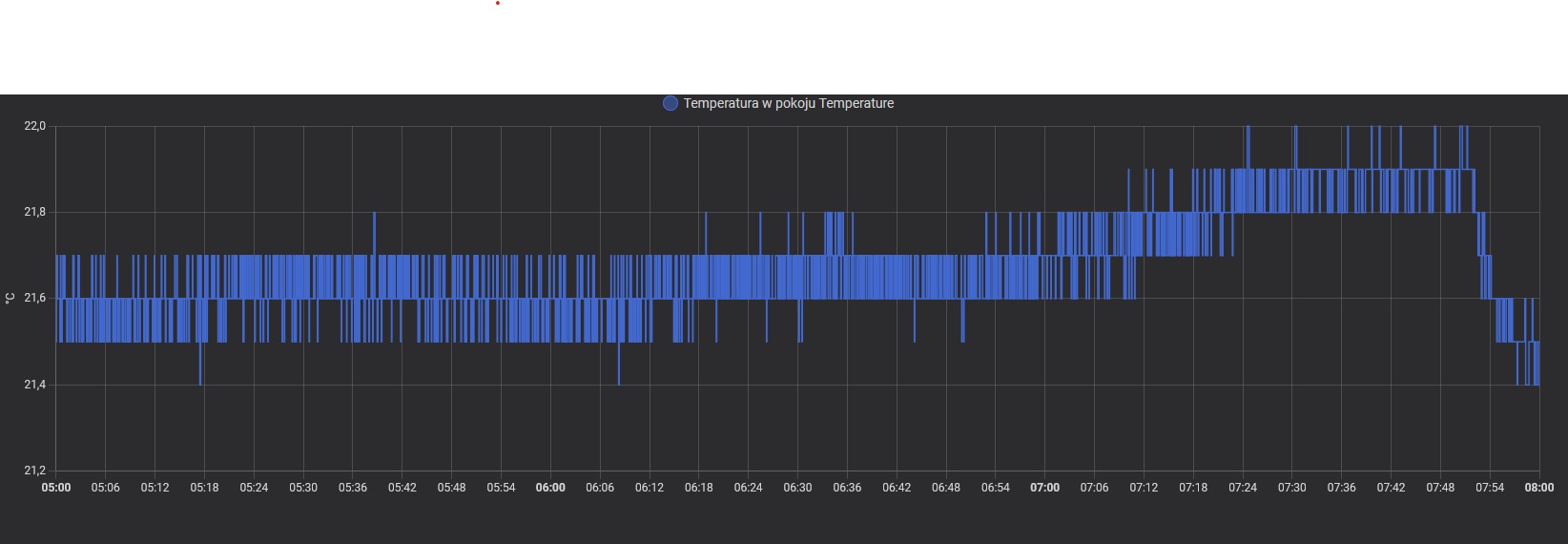

  1. Spróbować przefiltrować wskazania temperatury wraz z wymuszeniem pracy czujnika zewnętrznego opisanego w poście wyżej.
