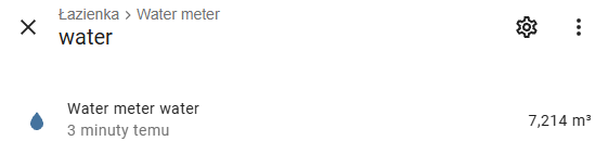

cześć wszystkim,
próbuję odczytywać zdalnie wodomierz Qundis Q3, doczytałem że ma nakładkę radiową 868MHz.
zgodnie z poradnikami kupiłem ESP-32 wraz z CC1101, polutowałem, próbuję zainstalować firmware.
mam postawiony Home assistant na arduino 5, zainstalowany ESP Home Builder (v2025.7.4), yaml jak poniżej:

NIe napisałem tego, ale zrobiłem to i był błąd za dużego rozmiaru pliku.
INFO ESPHome 2025.7.4
INFO Reading configuration /config/esphome/water-meter.yaml...
WARNING GPIO15 is a strapping PIN and should only be used for I/O with care.
See https://esphome.io/guides/faq.html#why-am-i-getting-a-warning-about-strapping-pins
INFO Generating C++ source...
INFO Compiling app...
Processing water-meter (board: esp32dev; framework: arduino; platform: https://github.com/pioarduino/platform-espressif32/releases/download/53.03.13/platform-espressif32.zip)
Removing unused dependencies...
Library Manager: Installing ESP32Async/AsyncTCP @ 3.4.5
INFO Installing ESP32Async/AsyncTCP @ 3.4.5
Unpacking  [####################################]  100%
Library Manager: AsyncTCP@3.4.5 has been installed!
INFO AsyncTCP@3.4.5 has been installed!
Library Manager: Installing ESP32Async/ESPAsyncWebServer @ 3.7.10
INFO Installing ESP32Async/ESPAsyncWebServer @ 3.7.10
Library Manager: ESPAsyncWebServer@3.7.10 has been installed!
INFO ESPAsyncWebServer@3.7.10 has been installed!
Library Manager: Resolving dependencies...
INFO Resolving dependencies...
 - framework-arduinoespressif32 @ 3.1.3
 - framework-arduinoespressif32-libs @ 5.3.0+sha.489d7a2b3a
 - tool-esptoolpy @ 4.8.6
 - tool-mklittlefs @ 3.2.0
 - tool-riscv32-esp-elf-gdb @ 14.2.0+20240403
 - tool-xtensa-esp-elf-gdb @ 14.2.0+20240403
 - toolchain-xtensa-esp-elf @ 13.2.0+20240530
Dependency Graph
|-- Networking @ 3.1.3
|-- AsyncTCP @ 3.4.5
|-- WiFi @ 3.1.3
|-- FS @ 3.1.3
|-- Update @ 3.1.3
|-- ESPAsyncWebServer @ 3.7.10
|-- ESP32 Async UDP @ 3.1.3
|-- DNSServer @ 3.1.3
|-- ESPmDNS @ 3.1.3
|-- noise-c @ 0.1.10
|-- SPI @ 3.1.3
|-- SmartRC-CC1101-Driver-Lib @ 2.5.7

ok,
poczytałem, zainstalowałem 2025.6.3 i skompilowało .bin
Zainstalowałem na ESP i coś odbiera, ale wskaże ktoś gdzie mogę poczytać więcej jak dostać odczyty z wodomierza qundis q3 5.5?
dzięki :slight_smile:

https://wmbusmeters.org/analyze/3C449344629551373537726295513793443507170000200C13001000004C1300000000426CFFFFCC081372080000C2086C3F37326CFFFF046D20092338
Wykorzystując dane z json, tworzysz sensory wg przykładów w repozytorium
dzięki @Mariusz_Woszczyński za wskazówkę - dodałem sensor i chyba działa :slight_smile:
i przy okazji widzę jakieś odczyty również sąsiadów :slight_smile:
