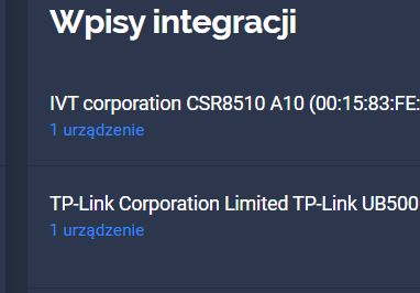

Takie posiadam ja.
Screenshot - 18.11.2024 , 19_00_27
@artpc , jak udało Ci się z powodzeniem skonfigurować TP-Link UB500, który przecież figuruje na liście UNSUPPORTED DEVICES, czyli ‘produktów zabronionych’?
Wybacz ale nie pamiętam jak go konfigurowałem, instalacje mam na Debian 11
 "data": {
    "manager": {
      "adapters": {
        "hci0": {
          "address": "E8:48:B8:C8:20:00",
          "sw_version": "debian #1",
          "hw_version": "usb:v1D6Bp0246d0537",
          "passive_scan": false,
          "manufacturer": "TP-Link Corporation Limited",
          "product": "TP-Link UB500 Adapter",
          "vendor_id": "2357",
          "product_id": "0604"
        "hci1": {
          "address": "00:15:83:FE:0E:CE",
          "sw_version": "debian",
          "manufacturer": "IVT corporation",
          "product": "CSR8510 A10",
          "vendor_id": "0a12",
          "product_id": "0001"
A przeczytałeś tą linijkę do końca (z obrazka, który wstawiłeś), on działa, tyle, że mało stabilnie, jednemu to przeszkadza, innemu nie (zależy od zastosowania tego BLE).
