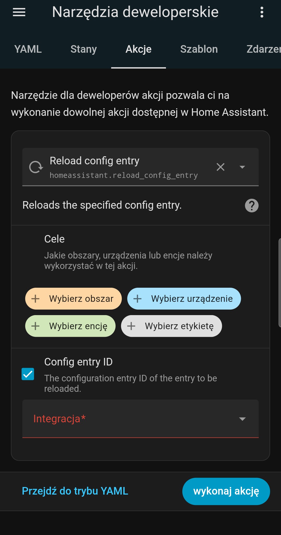

Próbowałeś przeładować samą integrację?
homeassistant.reload_config_entry
Bardzo dziękuję za sugestię. Sprawdziłem integrację Beckhoff ADS używając sterownika CX7080 i naprawdę działa to dobrze i wygodne jest posługiwanie się nazwami zmiennych. Dokopałem się do informacji że integracja skonfigurowana w configuration.yaml nie zawiera entry_id i niestety nie da się jej załadować ponownie. Myślę że na obecną chwilę to jedyne działające rozwiązanie to LifeBit co jakiś czas i automatyzacja resetująca HA w przypadku zaniku. Rozważam jeszcze opcję MQTT jako alternatywę ale to jak nadejdzie weekend i będzie dłuższa wolna chwila. Obiecuję się podzielić.
