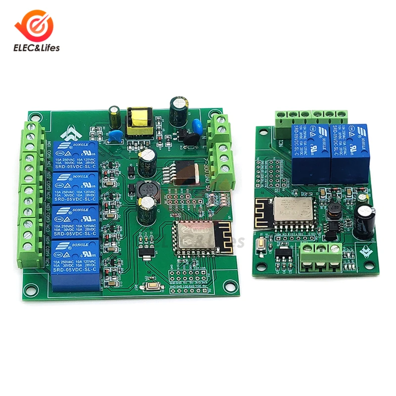

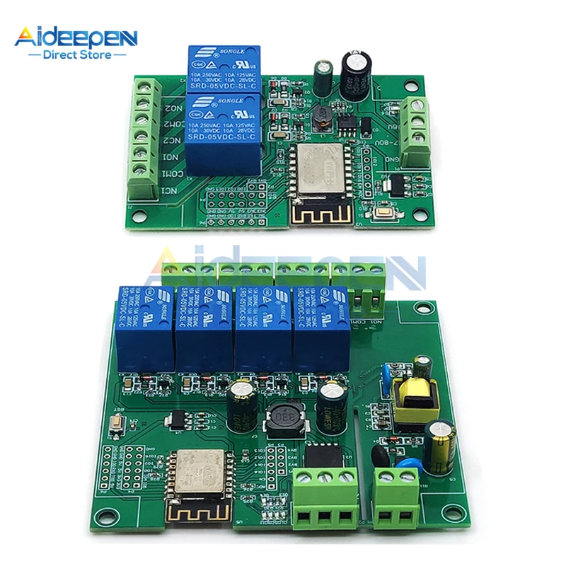

https://allegro.pl/oferta/modul-2-przekazniki-wifi-esp-12f-wersja-5v-7-30v-10420303983
A czy tutaj konfiguracja z ESP Home?
Bierz !!! :slight_smile: Lepszego nie znajdziesz :slight_smile:
ESPHome wgrasz.
Pobierz od razu materiały dodatkowe - będą potrzebne do zaprogramowania
Edit… te wyżej są z kapelusza :wink:
Tu są właściwe - żeby później nie szukać
OK RobinI30 Skoro tak się rozpędziłeś :slight_smile: Czy narysowałbyś to łopatologicznie gdzie podłączyć dokładnie ten kontroler FT232 na tej płytce?
I co wybrać w ESPHome? Bo później to wklejam ten kod z “Simple Garage Door 1”
Gdzie podłączyć konwerter pokaże później. W ESPHome nie biegam więc nie będę pisał - być może głupot.
