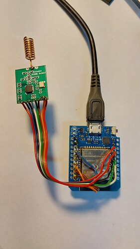

poradziłem sobie, wygenerowałem z [
GUI-Generic Builder
](https://gui-generic-builder.supla.io/ ) plik na esp32 i dograłem brakujące pliki szkoda ,że nie było tej informacji
Chciałem sprawdzić moduł czy działa na supli, i po rozpakowanie pliku wygerowanego przez builder dostałem olśnienia, bo były cztery pliki a nie jeden
dziekuję bardzo wszystkim za pomoc oraz @_Szczepan za oprogramowanie bardzo, bardzo teraz będę walczył dalej

No dobra nowy dzień I co dalej ? Jak pojadę do córki żeby jej to uruchomić jak mam sczytać dane licznika jak wydobyć ID i key

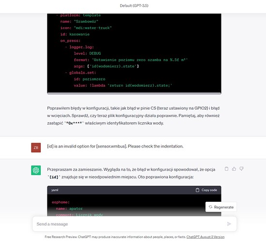

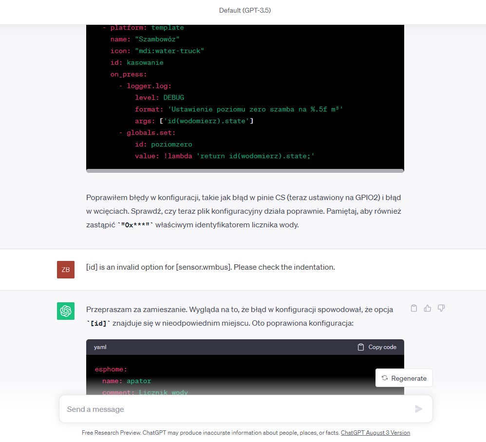

oczywiście ostatni tydzień to robię ,że banię mi zaraz rozsadzi
np.
ale to wszystko jest na esphome a tego jeszcze nie ogarniam. Kopiowałem te kody ale cały czas jakieś błędy z konfiguracją i nawet rozmowy z chat GPT nie wiele zmieniły .Niestety brak wiedzy z mojej strony, a w większości przypadków z chat GPT trzeba też posiadać wiedzę o czym już nie raz się przekonałem

U mnie jakieś jaja się robią.
A tu przykładowy odczyt.
Key: ''
Using driver 'apator162' for ID [0x03716582] RSSI: -52 dBm LQI: 128 T: 3E4401068265710305077A2B003085E3817282AF907FEA7CAC8DF92DA39D150F09E9DE6163CD78CD71BAB44E8CBB0F1209A3AAF7D39523104DF8A630337BD1 (63)
Send: [53 55 50 4C 41 10 07 00 00 00 28 00 00 00 10 00 00 00 51 CE 02 65 00 00 00 00 FC F1 0D 00 00 00 00 00 ]
Send: [53 55 50 4C 41 ]
Recv: [53 55 50 4C 41 10 07 00 00 00 32 00 00 00 10 00 00 00 32 B2 02 65 00 00 00 00 4F 20 0E 00 00 00 00 00 53 55 50 4C 41 ]
Meter ID [0x03716582] RSSI: -52 dBm LQI: 128 T: 3E4401068265710305077A2C003085732FA8B49D9FDD74BEE98DD1E75AE0816DB91081382E53508ADA8F6A6DF75E86EB9A210C76EC8920957FDB8E0529E066 (63)
Mamy czas 9:11 14-9-2023
Wspomnę tylko ze ESP jest tuż nad licznikami.
Oczywiście na cloud podane ze 1000 impulsów to m3.
Oba licznik świrują. Nie wiem co robić.

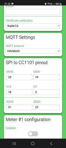

Jak podaje key 0000000000000000 to chyba zapisuje mi tylko jedno 0.
Jak w numerze licznika dam zero z przodu to też je wywala.
Spróbuję jeszcze innej przeglądarki niż Firefox.
szopen
15 Wrzesień 2023 11:03
38
Numer licznika jest dobry, bo jak widać się dekoduje poprawnie, a klucz musi być najwyraźniej jako string (nie znam Supla na tyle by pomóc).
Lector
15 Wrzesień 2023 15:55
39
Key to 00000000000000000000000000000000
