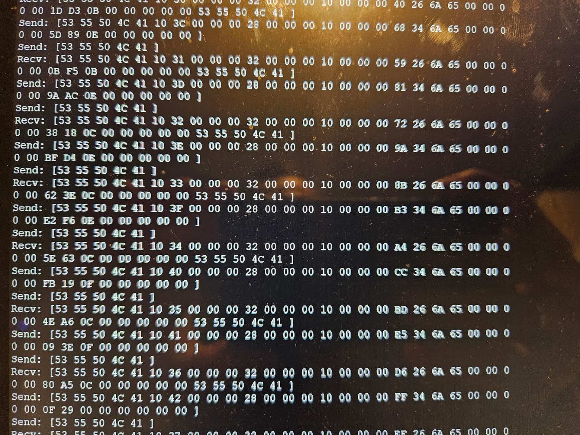

Wgrałem wszystko od nowa podpiąłem się teraz pod Putty nie łapie mi telegramów. .
Ktos to uruchomil ?
Co pojawia sie w Putty?
Powinno działać. Pokaż sam początek jak zasilanie jest podłączone albo reset robiony.
CC1101 działa zdołałem odczytać coś takiego i by by ![]()
d: [53 55 50 4C 41 ]
Meter ID [0x414FB97F] RSSI: -39 dBm LQI: 128 T: 1944304C7FB94F41D401A2411C0013861F541F99C1A20FD695F0 (26)
