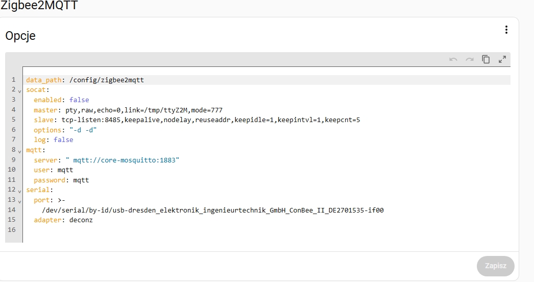

socat:
enabled: false
options: “-d -d”
log: false
mqtt:
server: http://192.168.18.102:8123
user: mqtt
password: mqtt
serial:
port: >-
/dev/serial/by-id/usb-dresden_elektronik_ingenieurtechnik_GmbH_ConBee_II_DE2701535-if00
adapter: deconz
force_onboarding: false

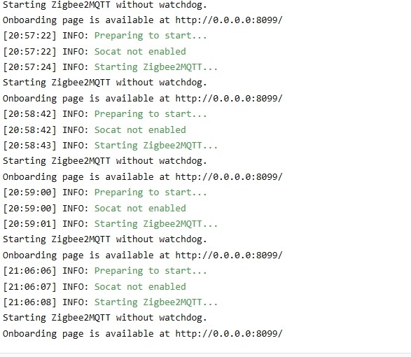

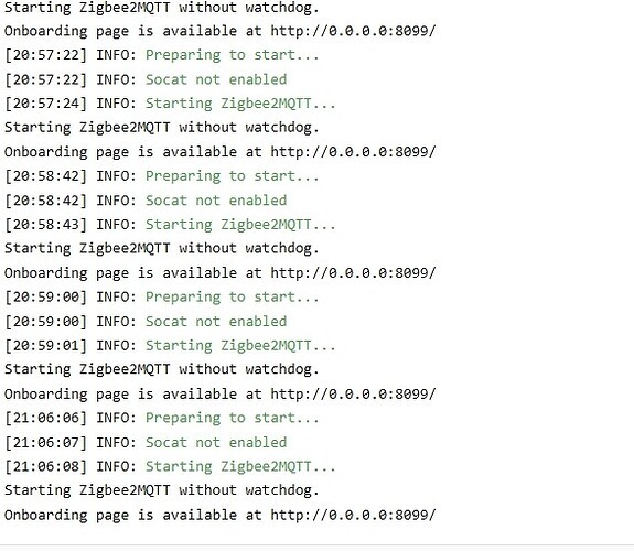

[20:22:11] INFO: Preparing to start…
[20:22:12] INFO: Socat not enabled
[20:22:13] INFO: Starting Zigbee2MQTT…
Onboarding page is available at http://0.0.0.0:8099/

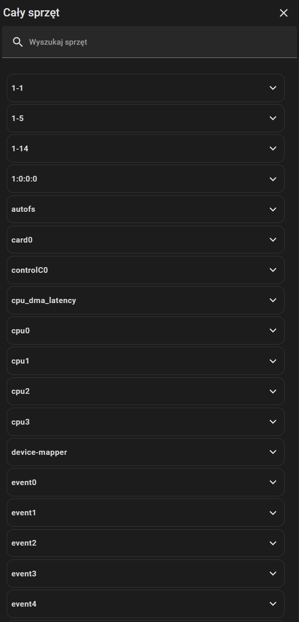

Tak miałem w starej konfiguracji ConBee
"port": "/dev/ttyACM0",
"adapter": "deconz"

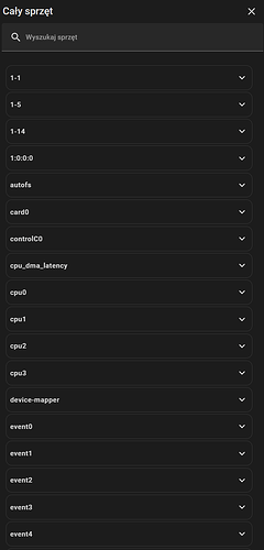

portu conbee poszukaj w System → sprzęt → Cały sprzęt

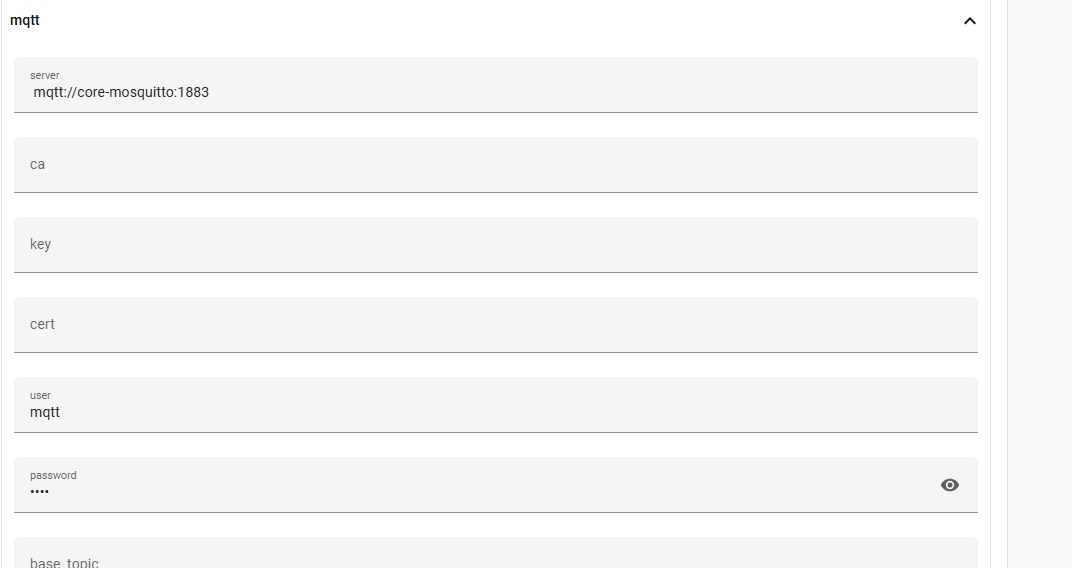

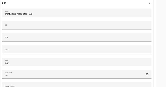

Jeżeli korzystasz z dodatku MQTT to server: mqtt://core-mosquitto:1883

socat:
enabled: false
options: “-d -d”
log: false
mqtt:
user: mqtt
password: mqtt
użytkownik hasło poprawne, czy tak tylko sobie wpisałeś?

Łukasz435:
co mam wpisać
HAOS? czy jakaś instalacja dla zaawansowanych?

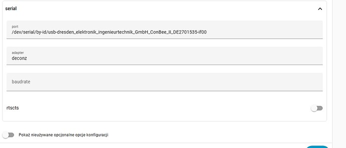

skąd masz taką ścieżkę do dongla (to jest ścieżka do konkretnie twojego egzemplarza czy skopiowana skądś w internecie?)

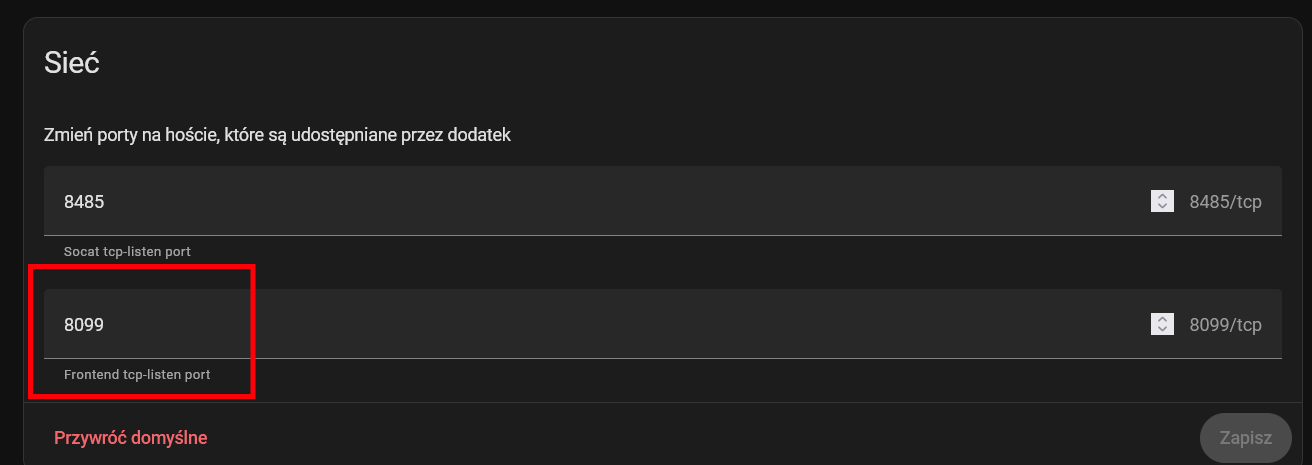

aby się dało wejść na ten adres
http://192.168.18.102:8099

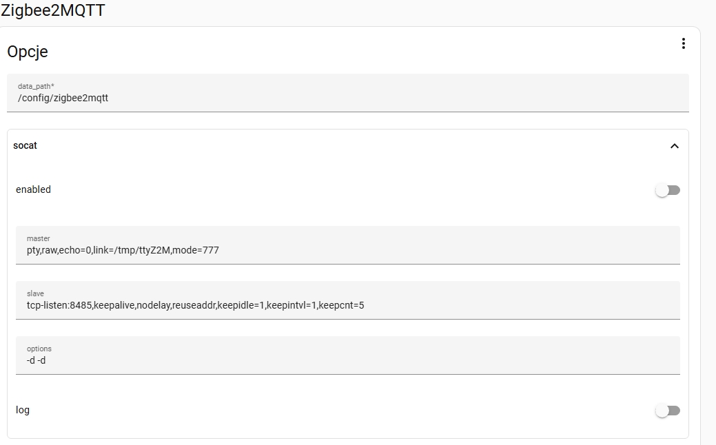

trzeba mieć w konfiguracji tego Dodatku to

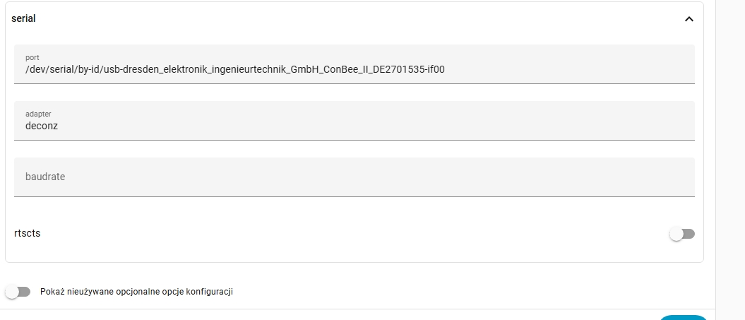

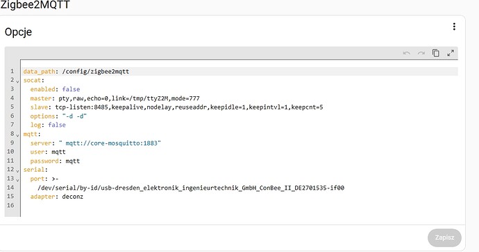

na filmie było to tak samo zrobiłem wysyłam fotki
co bym nie robił to i tak nic nie zmienia

daj nam te logi jako tekst
w każdym razie nie odwiedziłeś strony którą masz odwiedzić i skonfigurować sobie Z2M po raz pierwszy, bo prawdopodobnie nie skonfigurowałeś Dodatku Z2M tak jak to właśnie pokazałem post wyżej

jak to zrobić
bo nie wiem fotki moge tylko wysłać

Mam takie podejżenie że Mosquito nie działa lub masz konflikt z ZHA.
