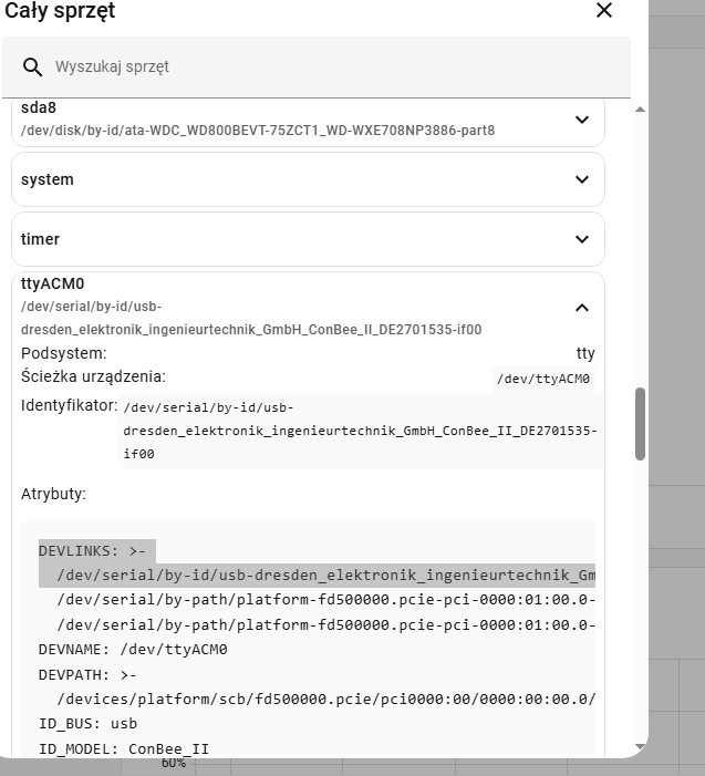

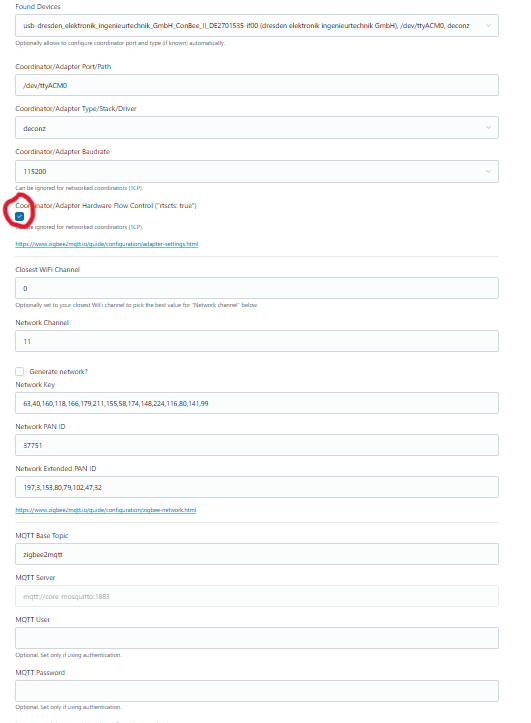

w pierwszym okienku wybieram usb
Onboarding page is available at http://0.0.0.0:8099/

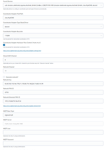

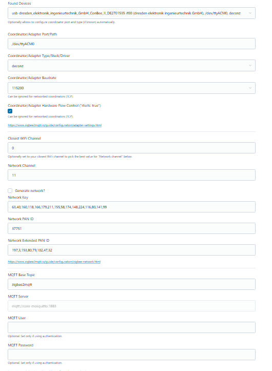

Prawie dobrze odznacz tylko to co zaznaczyłem:

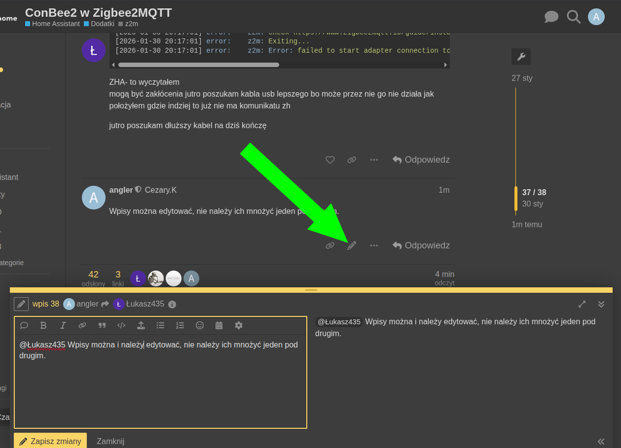

@Łukasz435 Wpisy można i należy edytować, nie należy ich natomiast mnożyć, jeden pod drugim.
