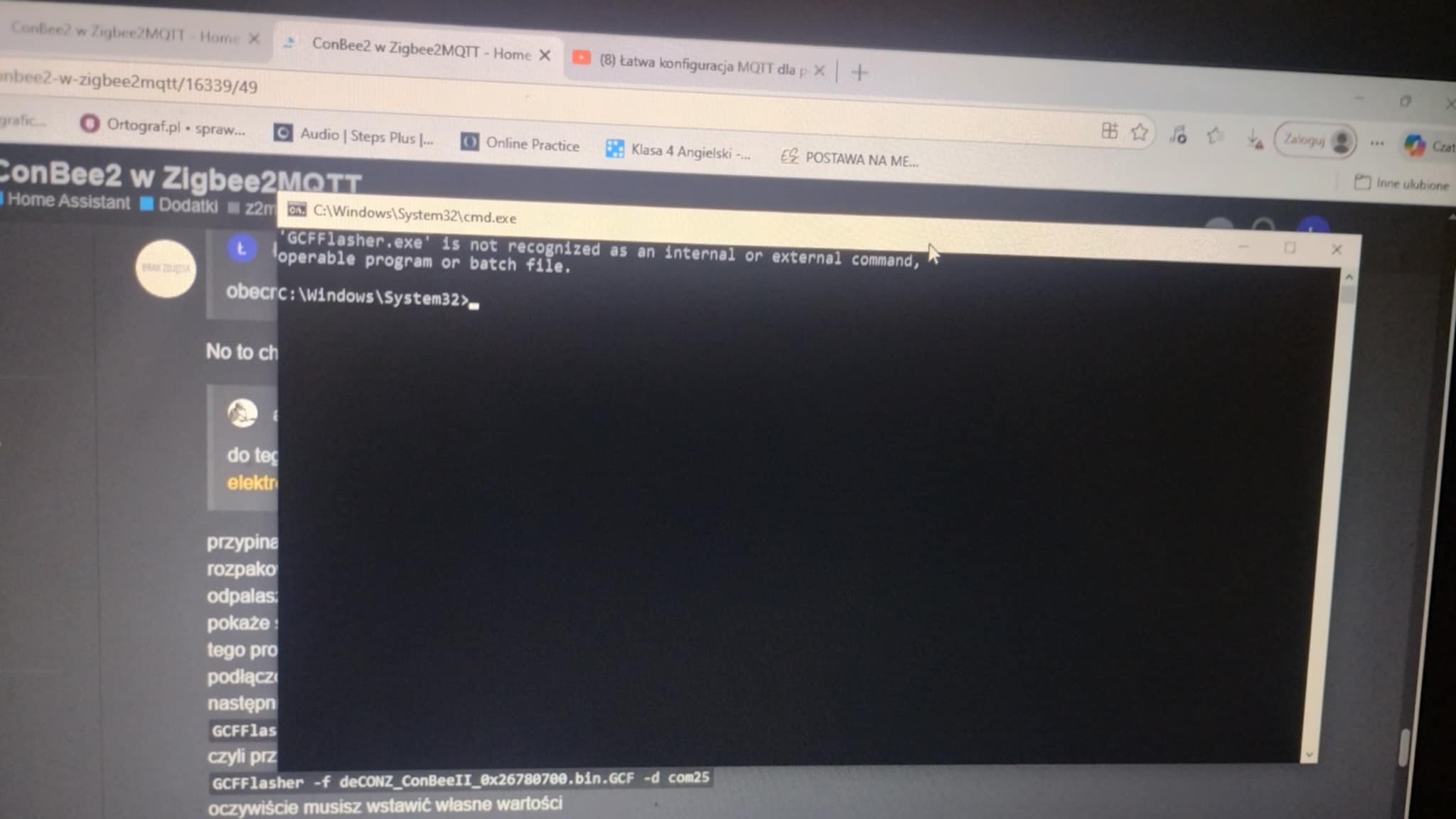

takie cos mi sie pokazało ??? nie wykrywa ???
Nie jesteś w tym katalogu gdzie masz być.
Moim zadaniem próbujesz uruchamiać programy z nierozpakowanego archiwum…
(dlatego w okienku wyżej plik bat nie może znaleźć pliku exe)
te 3 pliki .bat .exe i .GCF mają być w jednym katalogu, tam sobie kliknij w .bat

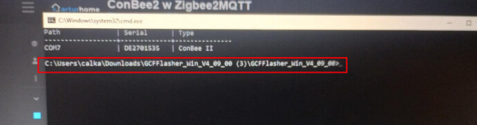

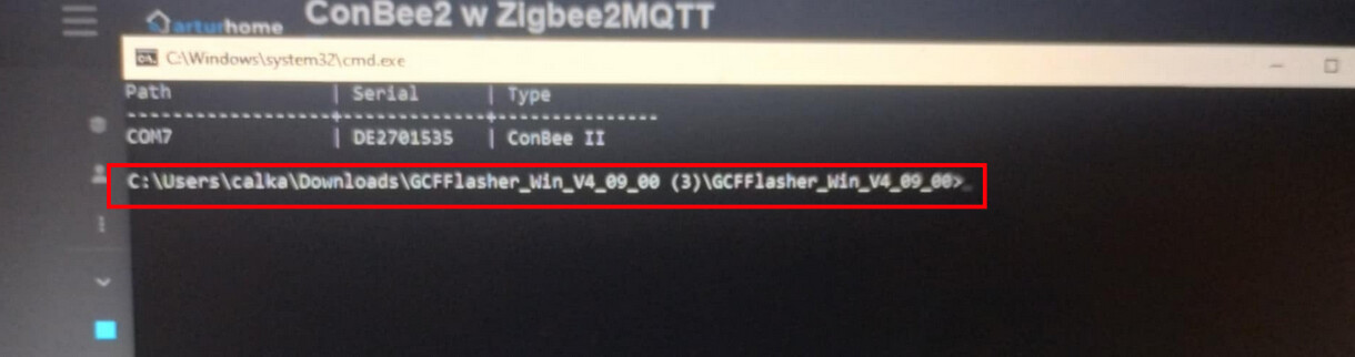

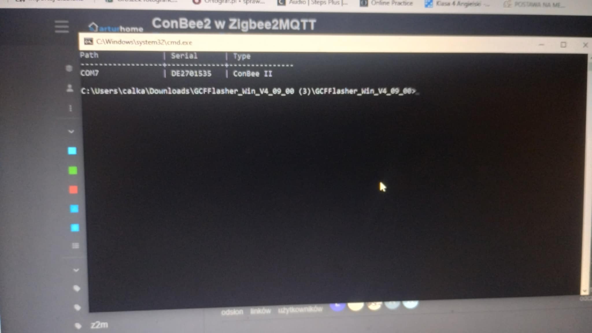

coś się ruszyło
Wrzuć plik firmware do tego katalogu!
i
GCFFlasher -f deCONZ_ConBeeII_0x26780700.bin.GCF -d com7
gdzie pobierać ten plik ??? nie rozumiem ???
to nie masz tam 3 plików??? (2 są w archiwum, a konkretne TO DOBRE firmware linkowałem w moim poście wyżej niż @artpc zamieścił link do flaszera)
