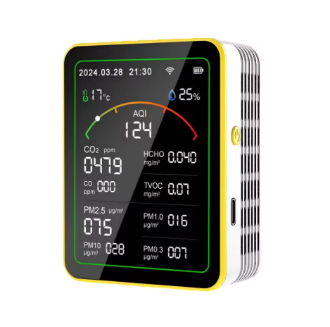

Taki znalazłem https://www.aliexpress.com/item/1005006573875692.html
ale nie wiem czy jest szansa na integrację, czy można do niego wgrać jakieś alternatywne oprogramowanie ?

Z góry uprzedzam, że dla konstrukcji stosunkowo skomplikowanej (wyświetlacz graficzny, akumulator, w dodatku nie wiadomo jaki sensor jest w środku… ani nawet MCU) z przygotowaniem alternatywnego softu lub przeróbką może być ciężko lub będzie to awykonalne.
Moim zdaniem łatwo jest przerobić czujniki na bazie sensorów Zyaura

Od kilku miesięcy posiadam czujnik z WiFi, który zintegrowałem z HA i jestem bardzo zadowowolony. Został zakupiony na Aliexpress za ok. 100 zł (oferta dla nowych) i działa bardzo dobrze. To coś takiego:
Minusy to słaba bateria, więc musi być na kablu. Poniżej przykładowy wykres CO2 w sypialni.

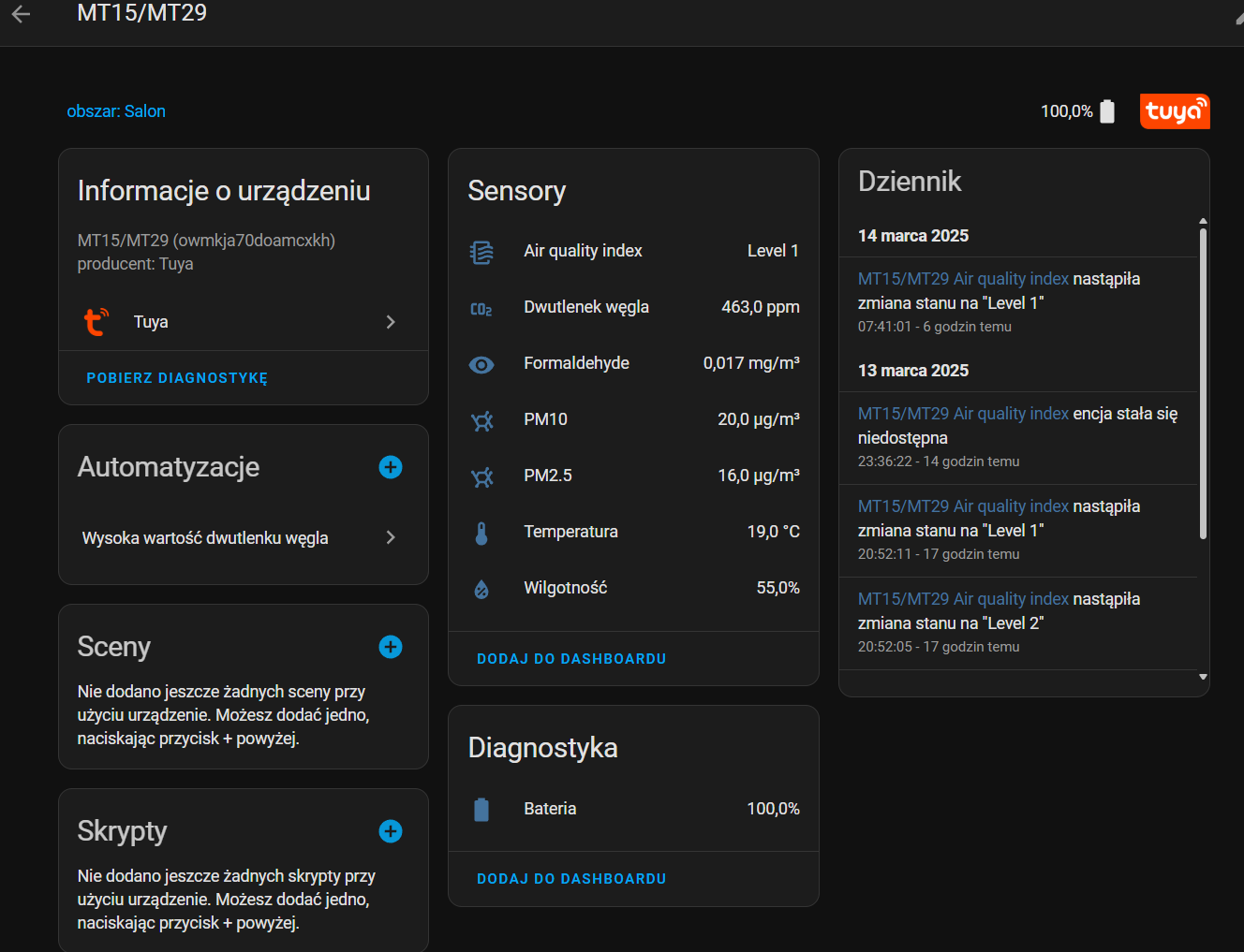

@angler Nie wiem jaki jest zastosowany czujnik ale z moich doświadczeń wynika, że jest dość czuły. Dodatkowo urządzenie wyświetla jeszcze inne pomiary jak poziom PM2.5, formaldehyd i całkowite lotne związki organiczne (nie są one jednak widoczne w HA).
Czujnik dodałem przez integrację Tuya. Przekazywane są dane dotyczące temperatury, wilgotności, poziomu CO2 i baterii oraz parametr, który raportuje brak zagrożenia przy prawidłowych poziomach CO2. Pozostałe parametry nie są dostępne przez tą integrację.

Jeśli chodzi o dokładność pm10 i pm2.5 to są podobne wartości jak w czujniku BleBox AirSensor, CO2 nie mam z czym porównać, czujnik temperatury wskazuje niższe wartości od czujników Aqary i Sonoffa. Tak jak już w przypadku podobnego modelu opisanego w tym wątku, jest problem z baterią w tym sensie, że raczej ciągle musi być pod prądem (nie działa raportowanie o jej poziomie).
