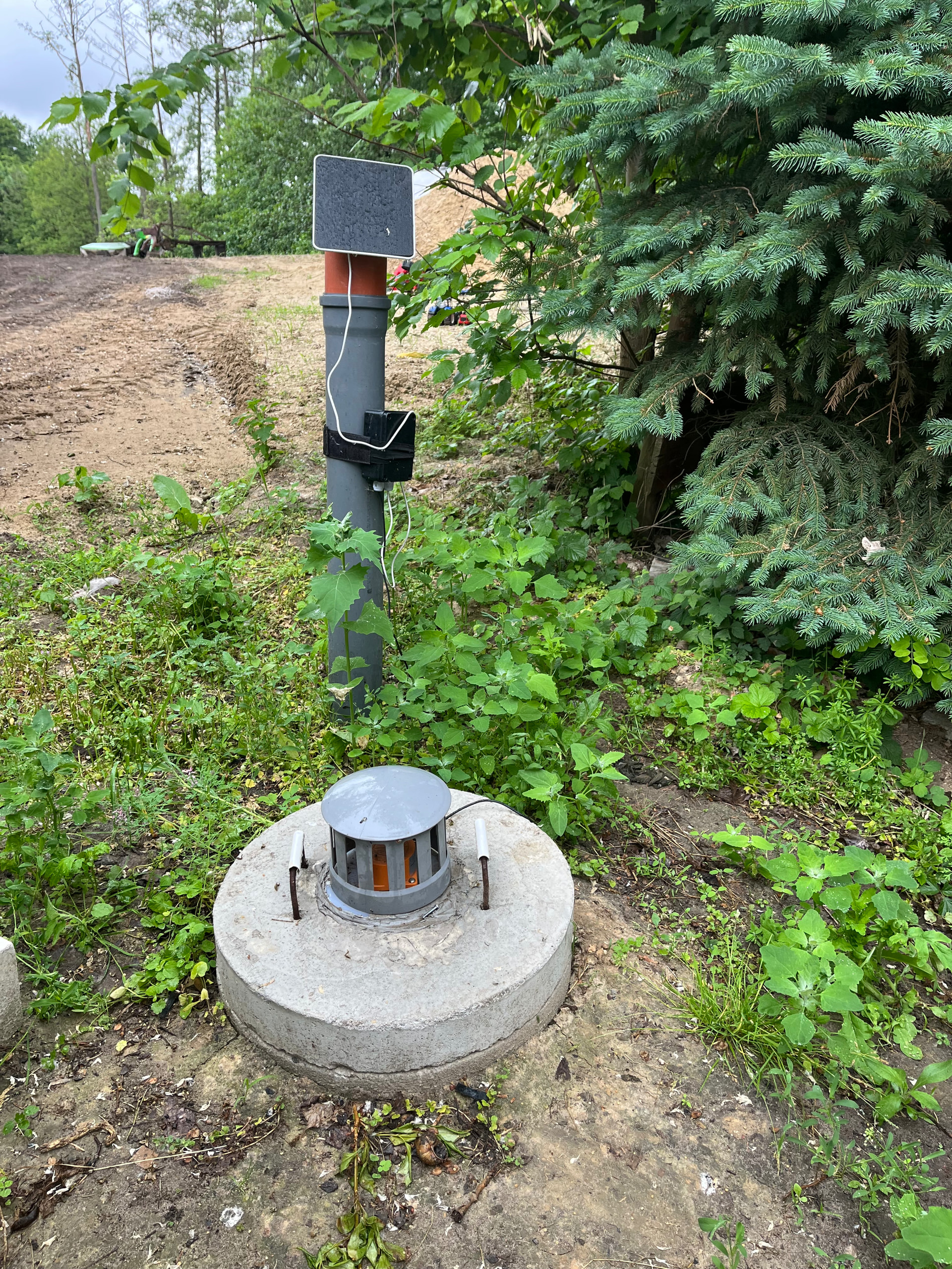

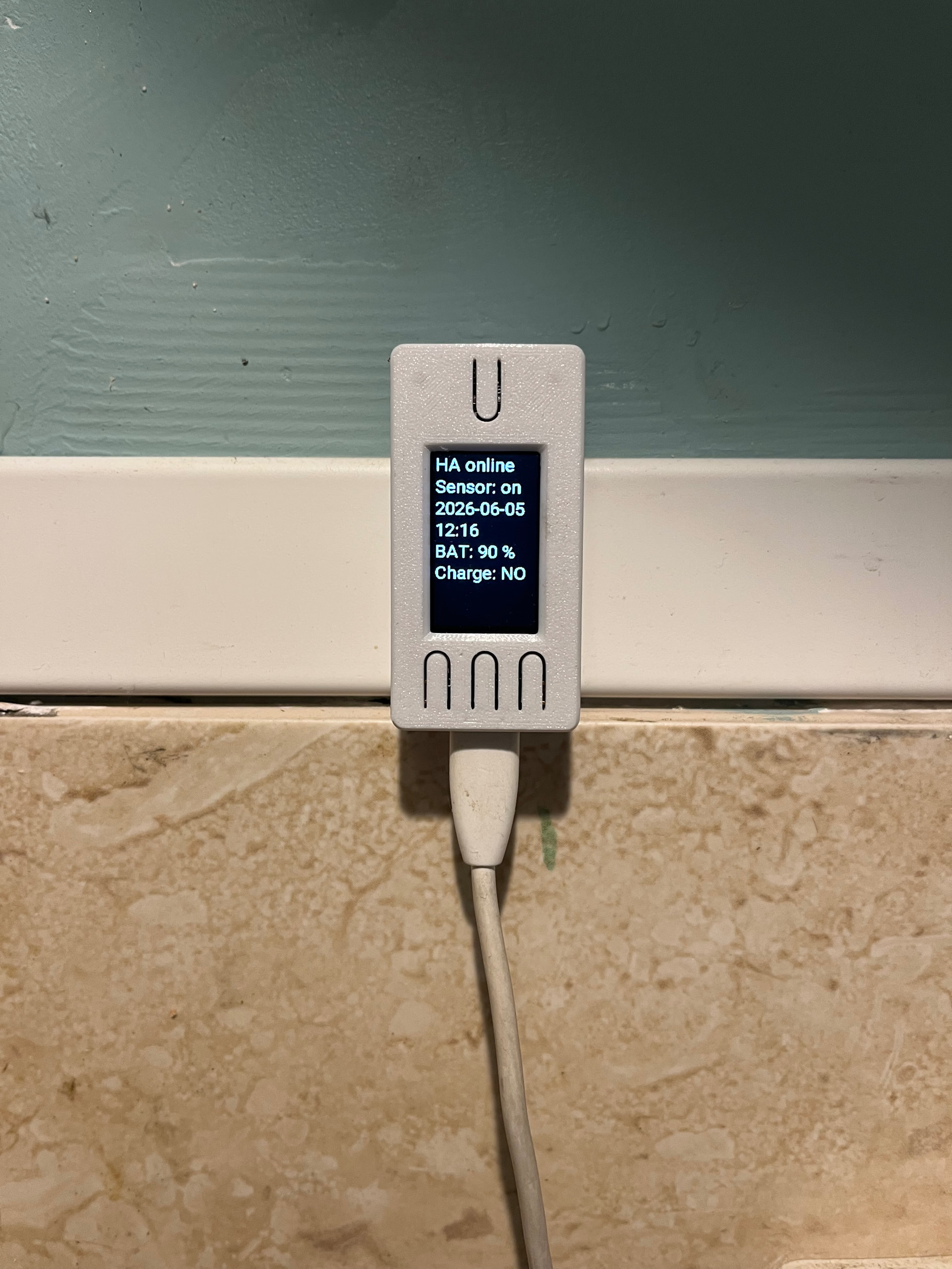

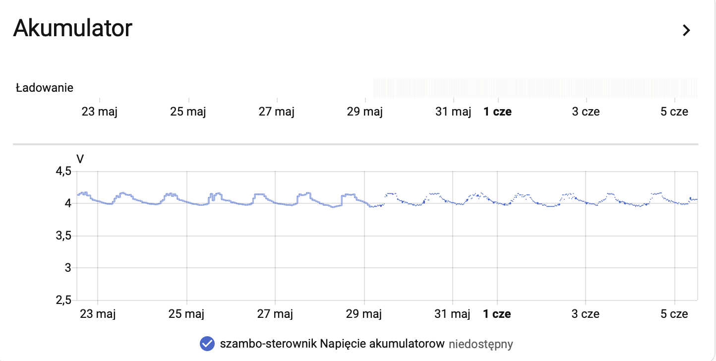

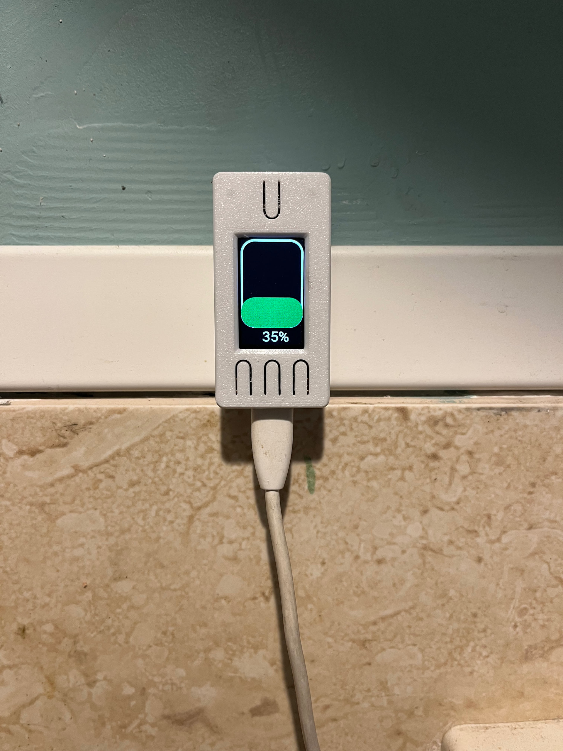

Może ja się dołączę, bo mam za sobą testy i już instalacje docelową . Zastosowałem czujnik z aliexpress MOES ZigBee. Mój dodatkowy problem, brak możliwość zasilenia z domowej instalacji. Oczywiście można by coś kombinować, ale trudno. Więc padło na baterie słoneczną, taką do kamer kupioną na OLX. Coś takiego . Dołożyłem moduł ładowania i jeden akumulator 18650. Niestety szybko okazało się, że czujnik pobiera ok. 100mA prądu, więc zasilanie z takiego akumulatorka to raczej porażka, szczególnie że w moim wypadku, miejsce postawienia panelu słonecznego jest słabe, słońce pojawia się dopiero po południu. Dołożyłem więc esp8266, który ma za zadanie: włączyć zasilanie poprzez moduł ładowania na ok 1 minutę, potem wyłączyć i uśpić się na 30min. Przy okazji mierzy napięcie akumulatora. Ta jedna minuta wystarczy aby czujnik połączył się z domową siecią ZibBee (no i sam esp8266 z wifi). Przekazuje informacje i się usypia. W pierwszej kolejności ten sterownik był jako ESPHome, ale jak wpadał w uśpienie to HA wyrzucało błędy (brak urządzenia) więc przerobiłem yaml na mqtt. W domu kolejny esp z wyświetlaczem. Ten ma za zadanie pokazywać stan napełnienia szamba bez konieczności patrzenia w HA. Dodatkowo po naciśnięciu klawisza w ESP pokazuje podstawowe informacje. Obudowa, to wydruk 3D z gotowego, do tej płytki, projektu.

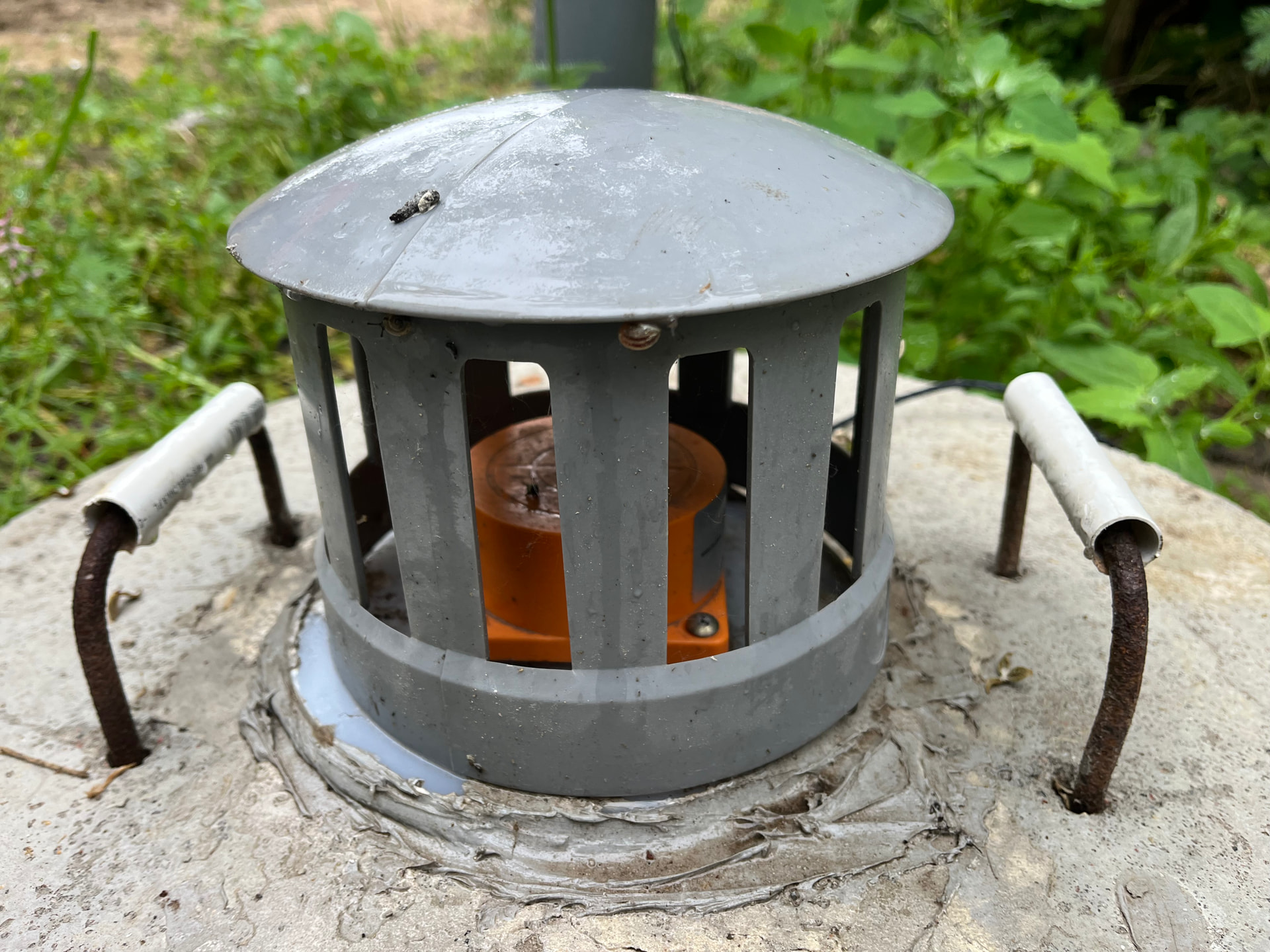

Teraz kilka praktycznych porad. Sam czujnik OK, ale jak ktoś już tutaj pisał, kąt propagacji fal dosyć szeroki. W moim przypadku, pokrywa szamba musi być idealnie postawiona, bo każde odchylenie od osi powoduje zły odczyt. W czasie użytkowania zauważyłem kolejny kłopot ze skraplającą się wodą na powierzchni czujnika, co również zakłócało odczyt. Musiałem odsunąć czujnik od powierzchni i zrobić wentylacje. Sam panel słoneczny daje radę bez większych problemów. Nawet 10 dni bez słońca nie przeszkadza,
Dołączam kilka zdjęć.
A jak długo ten czujnik u Ciebie pracuje? Tak z ciekawości pytam, bo same opary tez są agresywne…
Pracuje jakieś 2 miesiące w docelowej konfiguracji. Na jesieni robiłem próby, potem zdemontowałem i testowałem głównie system zasilania. Całą zimę chodziło to na balkonie. A były mrozy duże, jak pamiętacie. Oparami się raczej nie przejmuje, bo cała obudowa (również z czujnikami) jest plastikowa. No i dołożyłem wentylacje, o czym pisałem wcześniej.
