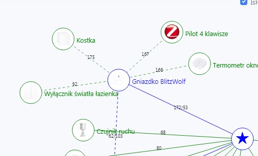

Potwierdzam, że bardzo dobrze w roli routera w sieci zigbee, a co za tym idzie rozbudowy jej zasięgu, sprawuje się gniazdko Blitzwolfa:
Używam go u siebie i daje bardzo dobre efekty.

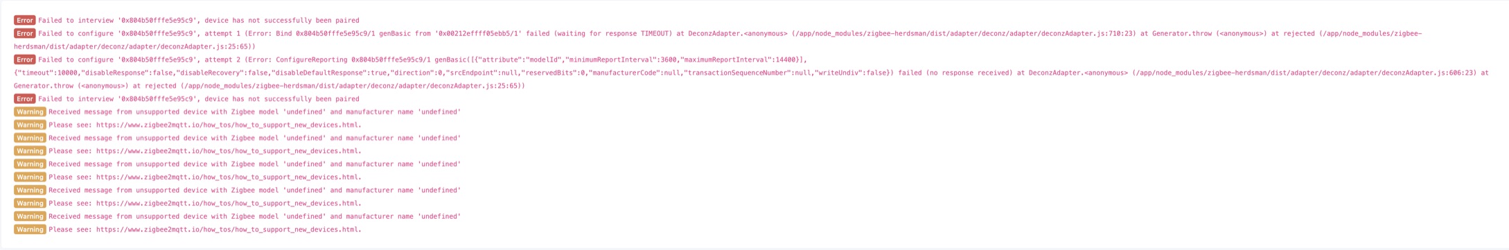

Coś wszystko pod górę. Jakoś udało się zainstalować i uruchomić Zigbee2mqtt. Dalej nie widzę czujników otwarcia drzwi/okna, instaluje się podobnie jak w deConz czujnik temperatury (wszystko xiaomi mi), a wzmacniacz sygnału z Ikei wali cały czas błędy

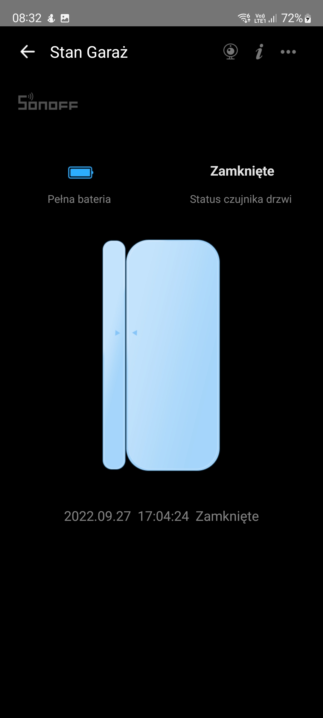

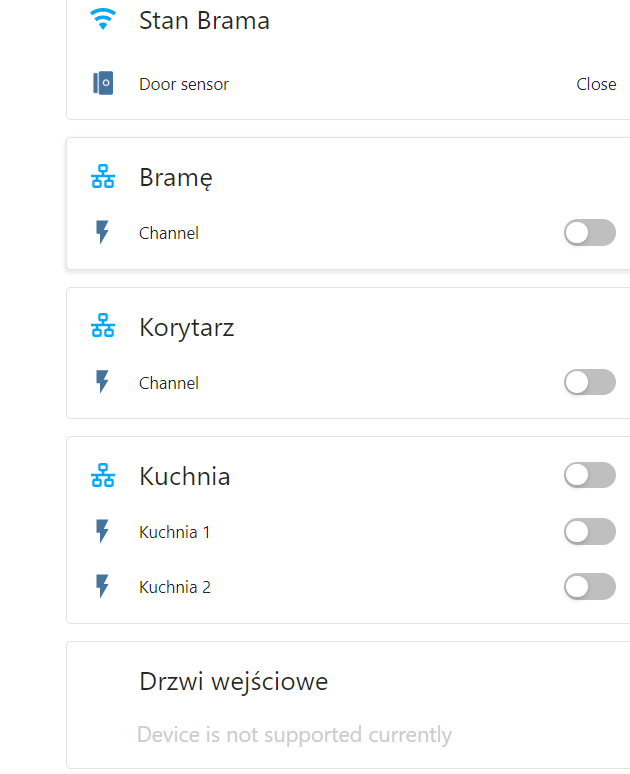

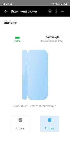

Zakupiłem czujnik otwarcia sonoff dw2-wifil ale niestety nie wspiera go dodatek ewelink ,trochę to dziwne bo dwa juz założyłem i działaja.Czujnik rozpakowany i założony a tu zonk.Jakieś podpowiedzi.W sumie to mój błąd bo wydawało mi się ze zakupiłem czujnik zigbee.
Na liście obsługiwanych jest w SonoffLAN
