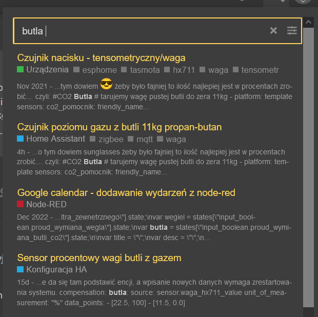

Widzę również, że źle formułowałem zapytanie w szukajce, w wyniku czego umknął mi wątek o czujniku nacisku, dzięki @g00pher i @angler !
Zacząłem od najprostszego słowa (jak w bardzo dawnych czasach kiedy się szukało): “butla” i już mamy poprawne wyniki:
