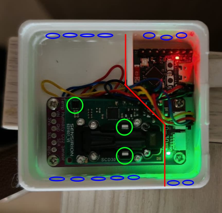

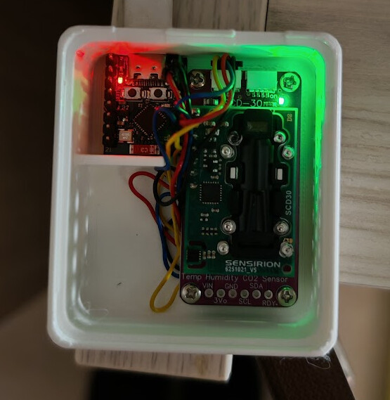

zgaduję więc, że “oszukuje o 2°C” (choć to daleko poza dopuszczalnym dla niego rozrzutem temperatury) z powodu wady konstrukcyjnej samoróbki - nie zrobiłeś oddzielnego przedziału pomiarowego na czujnik izolowanego termicznie od MCU lub przedział pomiarowy umieściłeś nad MCU, jestem o tym przekonany, bo piszesz że zawyża (czyli czujnik jest czymś ogrzewany), wrzuć foty samoróbek to się pomyśli jak można je poprawić.

Być może jest tak jak mówisz. Wiadomo, chciałem zachować jak najmniejsze wymiary obudowy w warunkach domowych.
Pomysł na szybko
zamontować w takiej orientacji (to w sumie najważniejsze i można osiągnąć na szybko)
przewiercić dziurki (oznaczone na niebiesko jeśli ich nie przewidziałeś na górnej i dolnej ściance) chyba, że już tam jakieś masz
zapewnić przegrodę (kolor czerwony) może być nawet z kawałka wklejonego kartonu, ale chyba lepiej wydrukować nowe wieczko (nie musi mieć otworów, do przepływu konwekcyjnego wystarczą te przewiercone, a pokrywka bez otworów ochroni nieco przed bezpośrednim nasłonecznieniem)
wloty powietrza czujników są w zielonych kółkach - te 2 po prawej to wlot i wylot powietrza toru optycznego czujnika NDIR (tam jest mierzony CO2), a ten po lewej to czujnik TH

No popatrzyłem sobie dokładnie na twoje sugestie i zacząłem od wyjęcia całego ustrojstwa z wydrukowanej obudowy i położenia go luzem na szafce w pokoju. SCD30 odsunąłem fizycznie jak najdalej się dało (czyli 10 cm kabelka) od esp32. Błąd wskazania to +0.5/+0.6C w stosunku do czujnika Xiaomi i czujnika Inteligentny czujnik temperatury i wilgotności Tuya ZigBee z podświetlanym wyświetlaczem LCD, współpracuje z Asystentem Google i wymaga huba Tuya Zigbee. - różnica między tymi czujnikami to 0.1C. Zmierzyłem temperaturę ściany i mebla pirometrem Benetech GM700 i też mi wyszło bliżej tych czujników xiaomi niż scd30 (tak pamiętałem o ustawieniach emisyjnosci)
