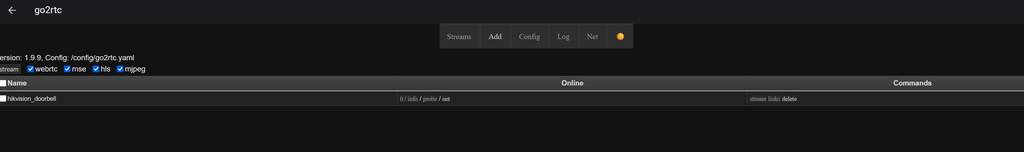

No ok a jak wygląda taki adres aby to sprawdzić czy to działa?
Ja się loguję na adres serwera na port 1985, podaję dane logowania i mam menu gor2rtc:
w prawej kolumnie (Commands) możesz sobie kliknąć na “stream” i powinieneś zobaczyć okienko z podglądem z kamery. Jeżeli widzisz- to masz go2rtc skonfigurowane poprawnie. Jak nie - to trzeba kombinować.
Ja mam podobnie.
Jak kliknę w steam to mam podgląd z kamery i jest z dzwiękiem. Ale nic po za tym nie działa. Jak dzwoni domofon to mam tylko okno popup ale bez obrazu z kamery i bez audio. Jak zmienię na inną kamerę to po zadzwonieniu mam wyskakuje mi okno że ktoś dzwoni z obrazem z innej kamery.

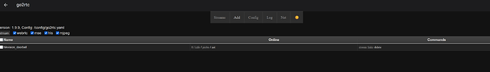

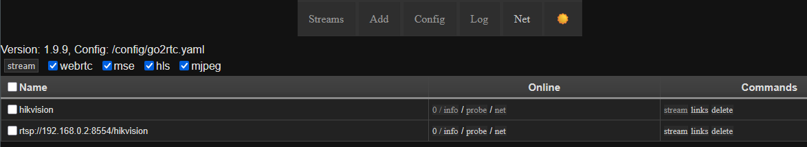

A czy w interfejsie go2rtc masz 2 wpisy, czy 1? Sprawdzam u siebie i u mnie entity z kamerą jest dostarczane przez go2rtc_RTSP i ma adres mojego serwera na porcie 8554. Może ten kawałek działa u Ciebie inaczej, niż u mnie?
Ja u siebie mam tylko jedne wpis w go2rtc

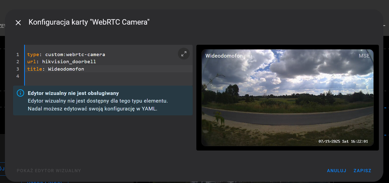

Jeśli chodzi o moje ustawienia to tak one wyglądają.
Stworzyłem widok DOMOFON z takim panelem
type: vertical-stack
cards:
  - type: custom:webrtc-camera
    streams:
      - url: rtsp://admin:hasło@192.168.1.16:554/hikvision_doorbell
        mode: webrtc
        media: video,audio,microphone
        aspect_ratio: "16:9"
    style: |
      ha-card {
        max-height: 500px; # Ustaw maksymalną wysokość, np. 300px
        overflow: hidden; # Ukryj nadmiar, jeśli obraz jest większy
      video {
        width: 100%; # Upewnij się, że wideo wypełnia dostępną szerokość
        height: auto; # Zachowaj proporcje

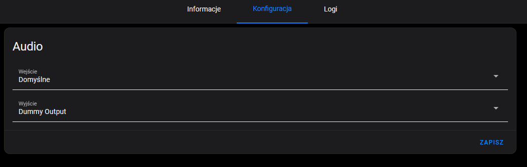

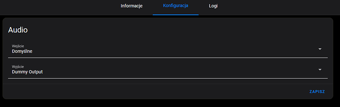

A jeszcze jedno jak masz ustawione audio w go2rtc w konfiguracji?
Nie używam FKB, jakoś nie przekonał mnie niczym, na czym by mi zależało na tyle, żeby płacić licencję za każde urządzenie w domu. Zawsze możesz spróbować wyłączyć FKB i sprawdzić na samej aplikacji HA.
Jeżeli chodzi o ustawienia audio to też mam wszystko na “Domyślnie”.
