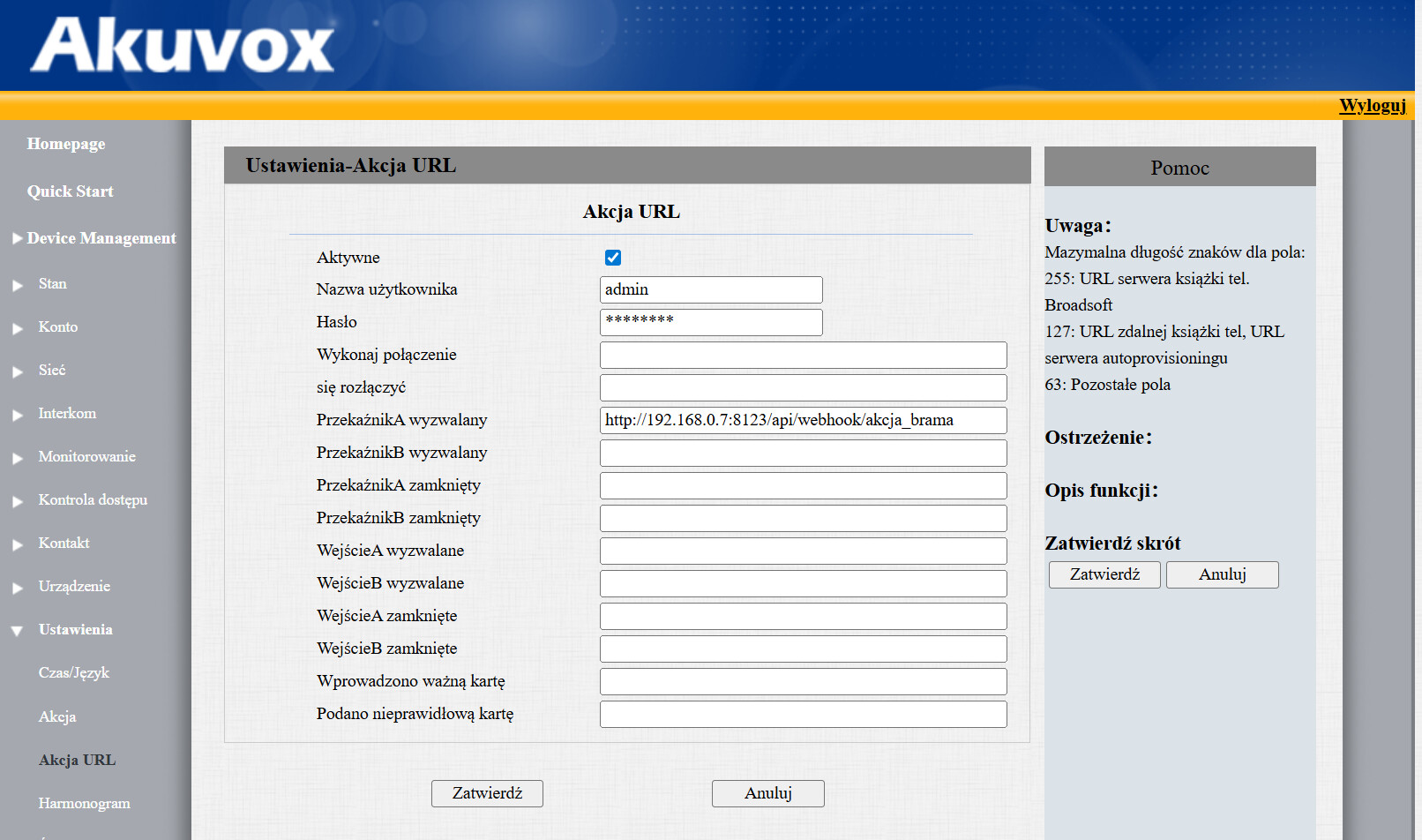

Mam w domofonie opcję pod tytułem - AKCJA URL - czyli wykonaj coś jak domofon wykona coś. Jak to teraz pożenić z HA aby po wyzwoleniu przekaźnika A (czyli otwarcie furtki z dowolnego punkty czy to będzie przycisk lokalny czy aplikacja to nie ma znaczenia bo akcja ma się zadziać dla wyzwolenia przekaźnika A - i po wyzwoleniu REL A powinny zapalić się światła podjazdu. Do tej pory miałem to zrobione poprzez fizyczny przekaźnik który załączał mi styk w przekaźniku w rozdzielni i te światła które miałem podłączone do rozdzielni to się zapalają - teraz chciał bym aby się nieco więcej świateł zapaliło i to takich do których nie mam kablowego dostępu (mają przekaźniki Tuya). Poniżęj ekran z domofonu -

HA od wersji 2023.5 obsługuje webhook GET - można sobie zintegrować Akuvoxa
ok - a tak bardziej ludzkim językiem?
tworzysz nową automatyzację, Wyzwalacze → Po otrzymaniu ładunku Webhook. klikasz zębatkę przy identyfikatorze webhook, wybierasz GET. klikasz kopiowanie przy identyfikatorze, masz link do wpisania w Akuvox (np. http://192.168.0.14:8123/api/webhook/xxxyyyzzzqqqwwee). Dodajesz warunki i akcje i masz gotowe. Link do webhook wpisujesz w Akuvox.
Dziękuję zadziałało.
Tylko informacyjnie dla innych szukających tego rozwiązania - adres http://192… wklejamy w Akuwox w Urządzenie >> Akcje URL a nie jak Wejscie > Przekaźnik > Akcie HTTP
