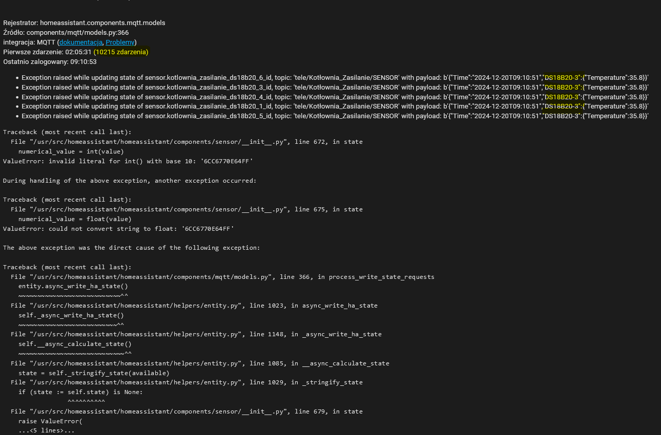

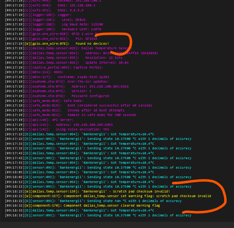

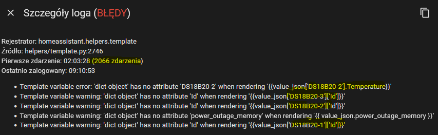

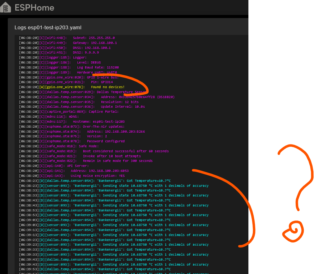

Borykam się z tematem znikających czujników ds18b20. Do tej pory pracowałem na tasmocie, ale od pewnego czasu zaczęły mi znikać czujniki, po restarcie wracają chociaż nie zawsze.
Odpaliłem ESPhome na d1mini i po logach zaczynam podejrzewać, że problem są podróbki, które mogą siać spustoszenie w mojej sieci wewnętrznej na inne czujniki.
Poniżej log z jednego problematycznego. Macie jakiś opanowany prosty spósób na analizę podróbek dallasów?
W załączonych logach esp nie widzi dallasa a jednak działa. Dlaczego? Chyba, że źle to czytam.

[06:38:20][C][gpio.one_wire:020]: GPIO 1-wire bus:
[06:38:20][C][gpio.one_wire:021]:   Pin: GPIO14
[06:38:20][W][gpio.one_wire:078]:   Found no devices!
[06:38:20][C][dallas.temp.sensor:029]: Dallas Temperature Sensor:
[06:38:20][C][dallas.temp.sensor:034]:   Address: 0x3394257b0e64ff28 (DS18B20)

[06:41:13][W][dallas.temp.sensor:139]: 'Bankenergii' - Scratch pad checksum invalid!
[06:41:13][W][component:157]: Component dallas_temp.sensor set Warning flag: scratch pad checksum invalid
[06:41:13][D][sensor:093]: 'Bankenergii': Sending state nan °C with 1 decimals of accuracy
[06:41:22][W][component:170]: Component dallas_temp.sensor cleared Warning flag

[06:45:23][W][dallas.temp.sensor:139]: 'Bankenergii' - Scratch pad checksum invalid!
[06:45:23][W][component:157]: Component dallas_temp.sensor set Warning flag: scratch pad checksum invalid
[06:45:23][D][sensor:093]: 'Bankenergii': Sending state nan °C with 1 decimals of accuracy
[06:45:32][W][component:170]: Component dallas_temp.sensor cleared Warning flag

Tutaj znalazłem filmik, jak zbudować tester dallasów, jestem świeżakiem w esp i troche mi to zajmie czasu zanim rozgryzę stary kod, więc może jest jakiś prosty sposób rozrużnienia podróbek w HA albo na tasmocie?
Według mojego doświadczenia te logi wyglądają prawidłowo. U siebie miałem te same problemy przy Tasmota i wspominałem już o tym wcześniej:

Moje logi wyglądają podobnie jak Twoje:
'DS18Sens-CWU': Got Temperature=33.4°C
08:33:26	[D]	[sensor:109]
'DS18Sens-CWU': Sending state 33.37500 °C with 1 decimals of accuracy
08:33:26	[D]	[dallas.sensor:143]
'CO powrót': Got Temperature=28.2°C
'CO powrót': Sending state 28.25000 °C with 1 decimals of accuracy
'CO zasilanie': Got Temperature=31.2°C
'CO zasilanie': Sending state 31.18750 °C with 1 decimals of accuracy
Co do spustoszenia w sieci, mam dość rozbudowaną sieć, i borykam się z nieregularnie wylatującymi urządzenia z sieci np, jedno urządzenie wylatuje na parę minut, po czym wraca i tak kilka / kilkanaście razy w ciągu doby. Nic z tym nie robię, po czym po jakimś czasie wraca do normy natomiast inne urządzenie zaczyna mieć problemy i tak już od kilku lat a wszędzie zadbałem o standard wifi6.
Inny problem jest z czujnikami ds18b20, gdzie jest ich kilka, jak zaczynają intensywnie pracować - rośnie temperatura, to zaczynają się wieszać i nie wysyłają nowych stanów, wtedy pomaga restart urządzenia.
Szukam korelacji z moimi problemami, a podobna sugestia do czujników pojawia się w zamieszczonym filmie, jak jeden czujnik podróbka ds18b20 potrafi wywalić pozostałe ds-y dlatego że nie posiada swojego adresu.
Również w ha dopatruję się dziwnych błędów związanych z ds18b20.
martwi mnie również to, dlaczego ten podejrzany czujnik jest jako brak i posiada w logach od czasu do czasu jakieś błędy a jednak mierzy… Coś mi tu nie pasuje… :thinking:
spróbuje w domu sprawdzić poniższą sugestie na pomiar obecności diody w ds18b20, pamiętam, że kiedyś jak pomyliłem bieguny, to upalałem te ds-y, a wczoraj tak się nie stało…
