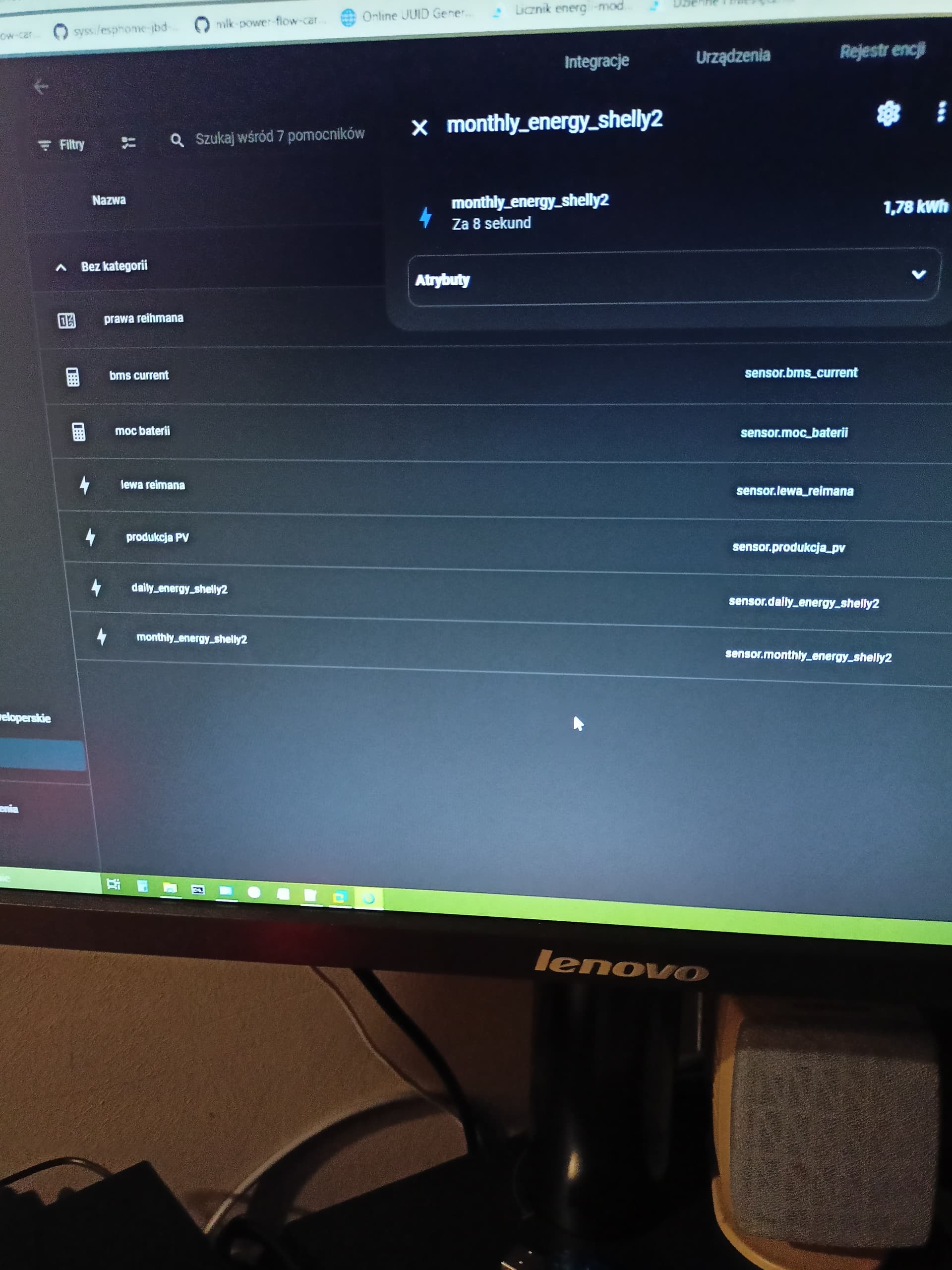

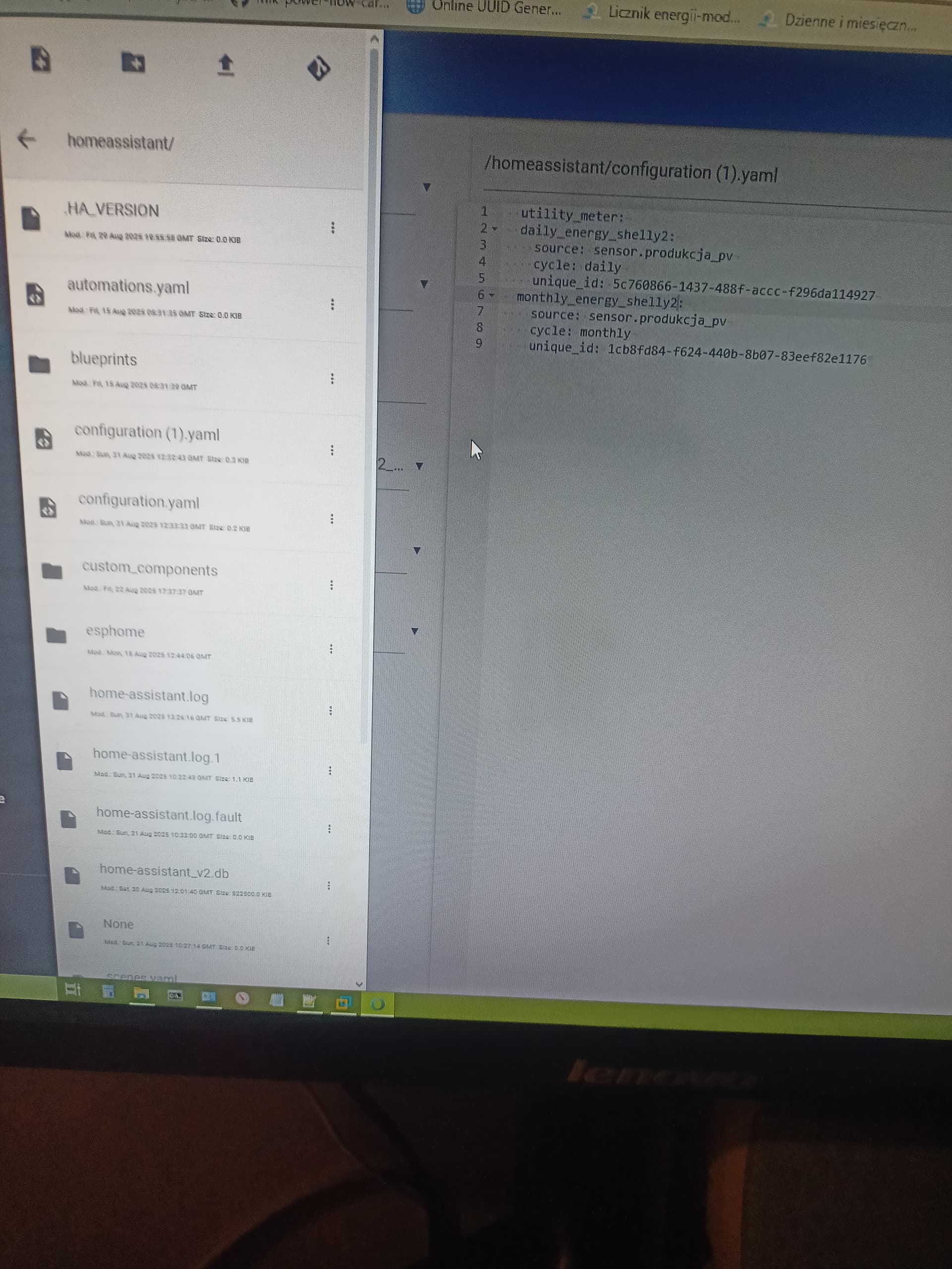

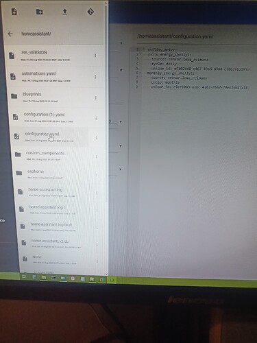

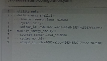

Działa to pieknie teraz ale mam kilka uwag w sumie do ha- kurde strasznie toporne to jest, już calkiem sporo (jak dla mnie) osiągałem w ciągu 2 msc :grin: ale meczarnia niesamowita dla niewtajemniczonych :man_facepalming:t2:(czyli dla mnie) mam pytanie do was jak zrobić wiecej niz jedną parę pomocników daily/monthy skopiowałem to co pierwsze pozmieniałem co trzeba a i tak pojawia sie tylko jedna para pomocników drugiej nie czyta a wszystko przechodzi cacy bez błędów.
Probowalem tez z nazwa shelly1/2- nic nie zmieniło sie.

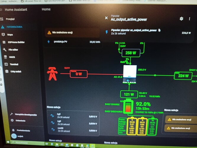

I druga sprawa to po stworzeniu pomocników (tej jednej pary) znikła mie energia z paska bocznego i nie mam też histori(wykresu) w żadnej encji ani sensorze🤦🏼‍♂️
Najważniejsze żebym miał cztery encje, później znajde cos podobnego do Energi nie wiem… Grafana? Może tam bedzie mozna zliczać historycznie zuzycie i sobie porównywać rok do roku najwazniejsze zeby robic dzienną i miesięczną historie w postaci słupków

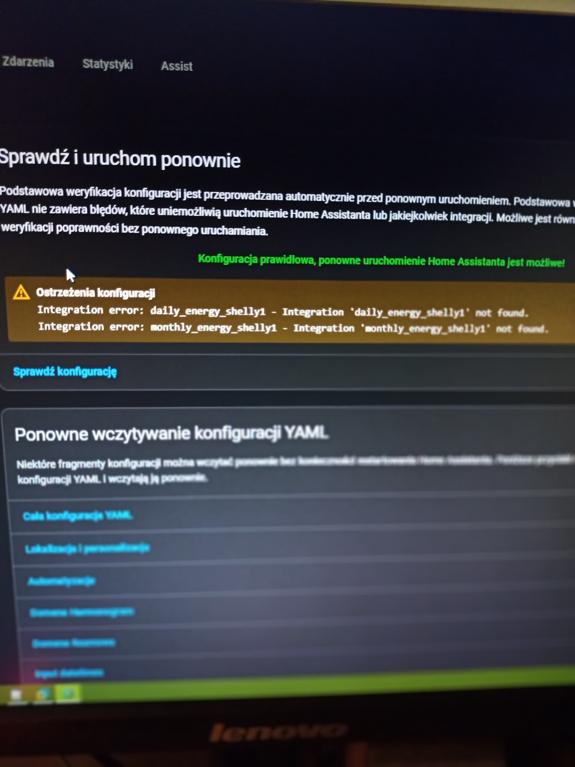

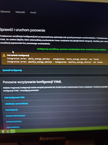

Tak też nie działa bo wyskakuje to przy restarcie
Tylko jeden widać
Nie trzeba restartować aby sprawdzić konfigurację czy jest poprawna( Narzędzia Developerskie-> sprawdź konfigurację) inna sprawa jak już wklejasz jakiś kod to niech będzie to w postaci tekstowej. Patrząc na twój kod z obrazka to raczej masz złe formatowanie kodu.
Co to znaczy złe formatowanie kodu? Chodzi ci o obecna forme pdzedstawiania wam moich kodów ?Kody w sprawdzaniu konfiguracji przechodzą na "zielono* wiec wygląda że sa poprawne.

Nie wszystko co się świeci na zielono jest poprawne, musisz brać to pod uwagę. Zawsze warto sprawdzić jak to wygląda w orginale. https://www.home-assistant.io/integrations/utility_meter/
