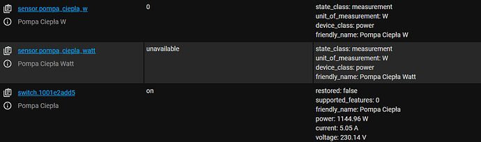

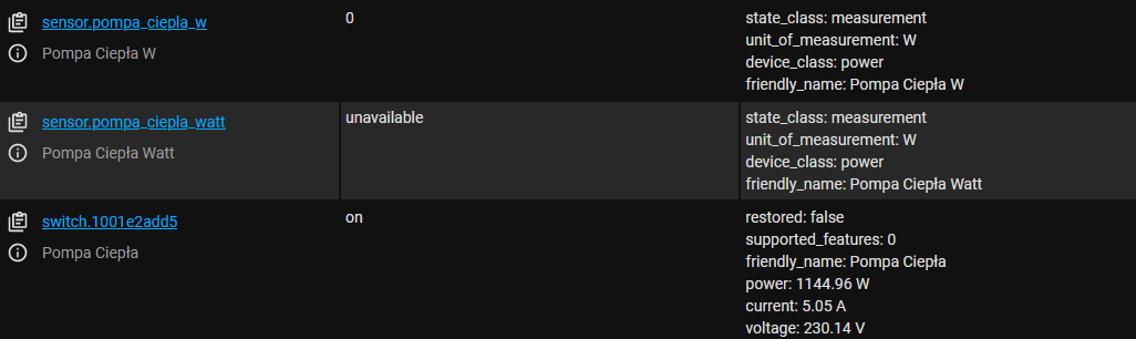

A źródłowa encja pokazuje stan ?
Nie cały czas, ale zmienia się wartość (w narzędzia deweloperskie-stany)
a jak się zmienia i posiada jakiś stan to co podaje sensor template ?
Co to znaczy “nie cały czas” tzn. co wtedy pokazuje ?
Nie cały czas, w sensie odświeża co jakiś czas, natomiast sensor template cały czas pokazuje 0 (a drugi o innej nazwie - nieznany)

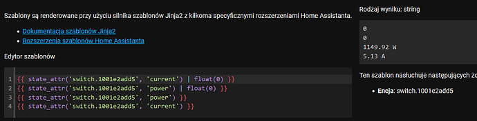

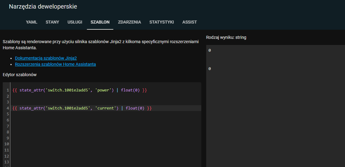

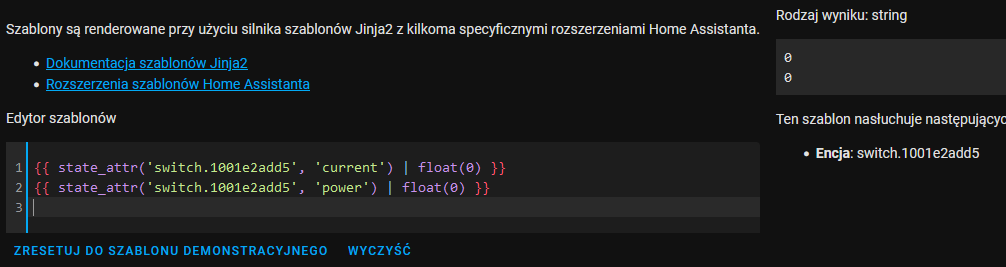

wklej to w Narzędzia deweloperskie → szablon i pokaż …
{{ state_attr('switch.1001e2add5', 'current') | float(0) }}
Hm… to znaczy, że problem dotyczy wszystkich atrybutów tego switcha. A w logach coś podaje ?
:thinking:dziwny przypadek
non-numeric value: ‘1144.33 W’
Atrybut “power” zawiera jednostkę (W - wat), czyli nie jest tylko cyfrą
Podmień w pomocniku na;
"{{ state_attr('switch.1001e2add5', 'power') | replace('W', '') | float(0) }}"
replace - usunie literę “W” z odczytu
Lub sprawdź w Narzędzia deweloperskie tak jak proponowano wyżej.

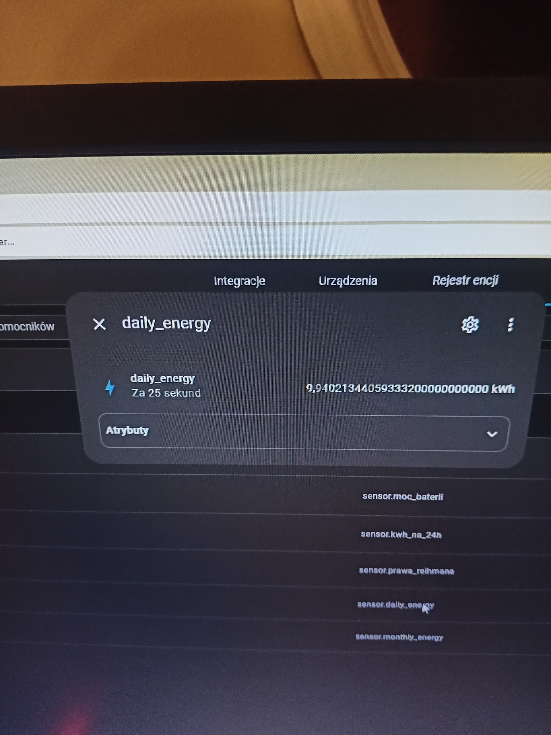

Ja mam inny problem zrobiłem jak tu opisano (w pierwszym poście)w integracje sensor calkujqcy Riemanna wrzucilem encje obciazenia chwilowego jaki pobiera dom w "watach"falownika easun smw11kw a potem do kodu ktory podałeś wkleiłem powstalego pomocnika ,i tak zlicza obecnie kwh. Probowalem już wszystkiego od zmiany jednostki np.wh lub mWh i nic dalej taka litania cyfr. Pomoze ktoś?
