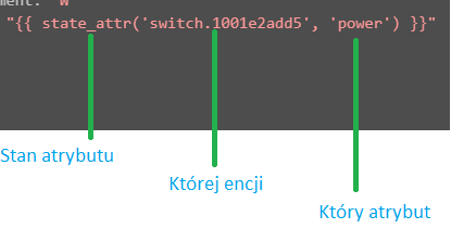

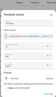

Niedobrze, musisz podać …
i będzie dobrze.
