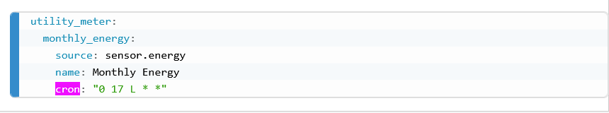

Albo cron albo cycle, musisz usunąć parametr cycle: bimonthly i offset, zamiast tego stosujesz tylko cron, przykład z dokumentacji definicji encji:
Dzięki macek
config przeszedł bez błędu:
  gas_bimonthly_cost:
    source: sensor.gas_meter_cost
    cron: "0 0 2/2 * *"
Dla pewności zrób sobie przypomnienie w kalendarzu na reset tego licznika ale powinno byc dobrze :slightly_smiling_face:, weryfikacja to podstawa tego co sie zrobiło.
Edit:
@MariuszAK a jednak się pomyliłem z tym cronem :frowning:, poprawny zapis to 0 0 1 2/2 *. Przy okazji znalazłem pomocny konwerter online https://crontab.guru/ .
@rafkan dzięki za poprawienie posta, ale czy taka edycja już istniejącego posta z wywołaniem usera (@username) spowoduje, że dostanie on powiadomienie? Pisząc nowego posta chciałem mieć gwarancję powiadomienia usera bo podałem mu wcześniej nieprawidłowe dane.
Z moich eksperymentów wynika, że nowe posty są koniecznością, wywołanie usera w edycji jest nieskuteczne.
Dziękuję, poprawiłem, konwerter rzeczywiście pomocny.
Edit: 02.10.2022
Dziękuję @macek , cron zadziałał jak się tego spodziewałem, kod, który podałeś jest poprawny.

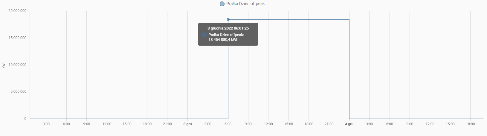

Dziś spotkała mnie dziwna sytuacja i nie potrafię jej wyjaśnić. Mam dwie taryfy. I niektóre urządzenia sobie mierzę, jak z poborem prądu. Jeszcze nie wszystko mam opomiarowane :slight_smile: Mam coś takiego:
utility_meter:
  daily_pralka_energy:
    source: sensor.funbox_energy
    cycle: daily
    tariffs:
      - peak
      - offpeak
  monthly_pralka_energy:
    cycle: monthly
    tariffs:
      - peak
      - offpeak

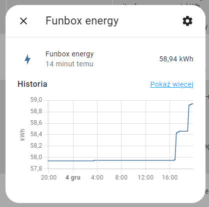

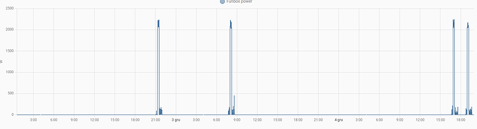

Proszę się nie sugerować nazwą funbox :slight_smile: po prostu gniazdko zmieniło miejsce położenia, a nie chciałem zmieniać nazwy. Ciekawostka wygląda w pomiarach z dzisiaj. Patrząc na sensor.funbox_energy mam coś takiego:

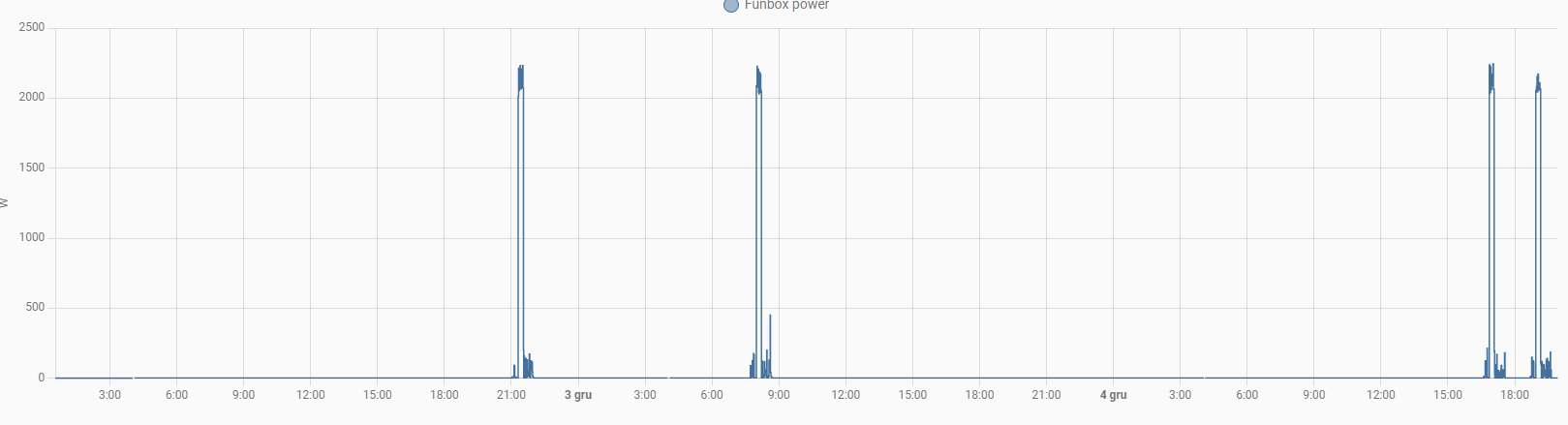

Czyli skoki o jakieś 1 kWh, tak mniej wiecej. Co też widać tutaj:
Ale to mi kompletnie sie rozjechało tutaj:
3 grudnia, gdzie było jedno pranie, z maksymalnym poborem prądu lekko powyżej 2000W pobór dzienny poszedł w kosmos.
Pomysł skąd to sie wzieło? Jak to wyeliminowac?
Skąd się wzięło to ja nie wiem, ale wydaje mnie sie że tak miałem na którymś gniazdku gdy miał kiepski zasięg wifi.

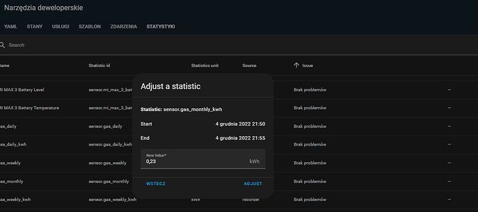

Skorygować to można chyba tak Narzędzia dev – statystyki – wybierasz interesujący cię sensor i wpisujesz właściwą wartość

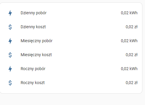

Może ktoś mi sprawdzić, czy dobrze to zrobiłem? Ponieważ wynik poboru prądu kWh jest taki sam jak koszt prądu :frowning: No chyba, że musi minąć dzień żeby się to wszystko unormowało :slight_smile:
energy
ha_energy
0,02kWh * 0,8 = 0,016 zł, po zaokrągleniu = 0,02zł …poczekaj :wink:
Dzieki za szybka odpowiedz :wink:

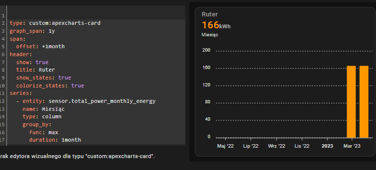

wiem ze minelo 1,5roku, ale czy udalo Ci sie przedstawic miesieczny utility_meter na wykresie ?
Kombinuje z apexcharts i min-graph i efekty slabe :confused:
Spróbuj tak:
type: custom:apexcharts-card
graph_span: 1month

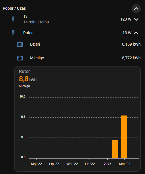

Kod poniżej,
type: custom:fold-entity-row
style: |
  :host div#items {
    margin: 0px 0px 0px -20px;
head:
  type: section
  label: Pobór / Czas
open: true
entities:
  - type: custom:fold-entity-row
    head:
      type: custom:multiple-entity-row
      entity: sensor.gosund01_energy_power_2
      secondary_info:
        entity: binary_sensor.tvtimestate
        attribute: last-changed
    entities:
      - entity: sensor.tvonday
      - entity: sensor.tvonweek
      - type: custom:apexcharts-card
        graph_span: 1month
        span:
          offset: +1week
        header:
          show: true
          title: TV On
          show_states: true
          colorize_states: true
        series:
            type: column
            float_precision: 2
            group_by:
              func: max
              duration: 1week
    head:
      entity: sensor.gosund02_energy_power_2
    entities:
      - entity: sensor.gosund02_dzien
      - entity: sensor.gosund02_miesiac
        graph_span: 1y
        span:
          offset: +1month
        header:
          show: true
          title: Ruter
          show_states: true
        series:
            type: column
            group_by:
              func: max
              duration: 1month
Czy da się taki wykres wygenerować (pewnie tak), ale dla taryfy G12W? Czyli w momencie gdy mamy jeszcze podział na szczyt i poza szczytem? Zastanawiam się jak by to mogło wyglądać. Osobne słupki na wykresie, czy jeden słupek, ale w dwóch kolorach?
Dziekuje, czego bym nie sproboewal mam zawsze ten sam rezultat:
Mimo ze encja ma rozne wartosci na przestrzeni miesiecy
