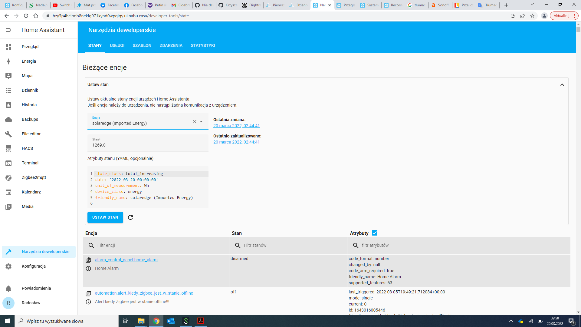

Hej, a powiedzcie co tutaj mam nie tak że mi nie zlicza?
- platform: template
sensors:
licznik_pobrana2:
value_template: "{{ (states('solaredge_imported_energy_template')|float + 3036) | round(1) }}"
unit_of_measurement: 'kWh'
device_class: power
icon_template: mdi:gauge
sensors:
licznik_oddana2:
value_template: "{{ (states('solaredge_exported_energy_template')|float + 3930) | round(1) }}"
device_class: power
sensors:
licznik_pobrana3:
value_template: "{{ (states('solaredge_imported_energy')|float + 3036) | round(2) }}"
device_class: power
sensors:
licznik_oddana3:
value_template: "{{ (states('solaredge_exported_energy')|float + 3930) | round(2) }}"
device_class: power
Encja z template to tylko zmienione jednostki. Nie działa ani na zwykłej encji ani na zmienionej jednostce na kWh.
Ja bym spróbował jakoś tak:
sensors:
licznik_pobrana2:
value_template: "{{ (states('sensor.solaredge_imported_energy_template') | float + 3036.0 ) | round(1) }}"
device_class: energy

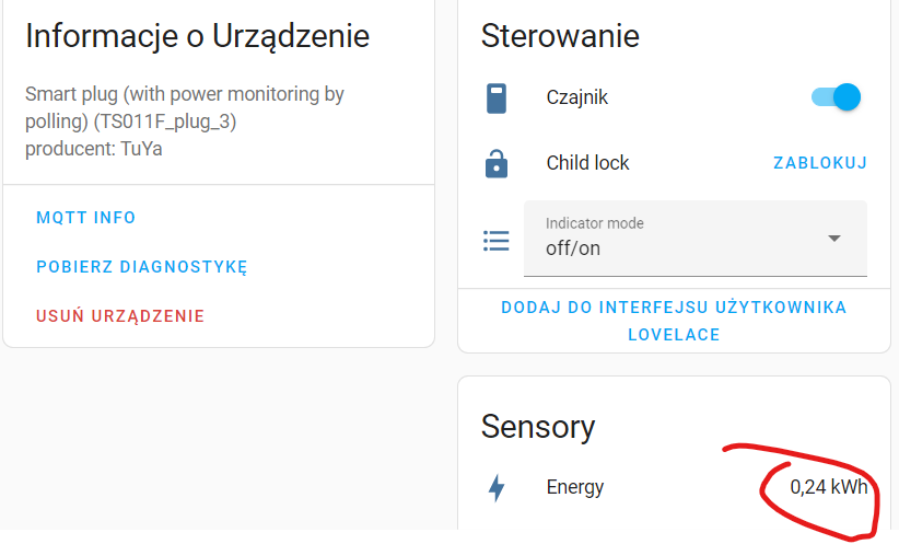

Cześć! Walczę z tym od X czasu i poddaję się. Nie działa ani zliczanie kilowatów, ani zliczanie kosztów…
Podpowiedzcie proszę gdzie popełniam błąd:
sensors:
monthly_czajnik_pln:
friendly_name: "Kosz miesięczny - Czajnik"
unit_of_measurement: 'PLN'
icon_template: mdi:currency-eur
value_template: "{{ (states('sensor.monthly_czajnik')|float * 0,699888)|round(2) }}"
sensors:
daily_czajnik_pln:
friendly_name: "Kosz dzienny - Czajnik"
value_template: "{{ (states('sensor.daily_czajnik')|float * 0,699888)|round(2) }}"
utility_meter:
daily_czajnik:
source: sensor.czajnik_energy
cycle: daily
monthly_czajnik:
cycle: monthly

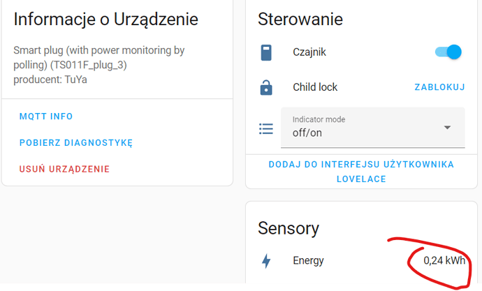

Efekt jest taki:
A faktyczne wskazania licznika następujące:
POMOCY!
Po pierwsze masz podwójnie wywołaną funkcję template, po drugie w stałych użyj kropki nie przecinka:
sensors:
value_template: "{{ (states('sensor.monthly_czajnik')|float(0) * 0.699888)|round(2) }}"
daily_czajnik_pln:
value_template: "{{ (states('sensor.daily_czajnik')|float(0) * 0.699888)|round(2) }}"
Serdecznie dziękuję za ekspresową odpowiedź! Błędy początkującego, jeszcze wiele nauki przede mną…
W każdym razie zliczanie kosztów działa, natomiast wciąż mam te dziwne odczyty. Mógłbym prosić o podpowiedź skąd się biorą?
Edit:
Jako że rozpoczął się nowy dzień a zarazem miesiąc, licznik się zresetował i wszystko pokazuje się poprawnie.
Jeszcze raz dziękuje za pomoc!
