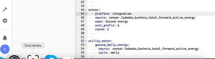

Czy można wyciągnąć dane o zużyciu dziennym, miesięcznym z gniazdka Gosund 111
(osuplowanego). ?
Powyższe kody niestety nie działają.
Tak wpisałem w pliku /config/configuration.yaml
utility_meter:
daily_energy:
source: sensor.lodowka_kuchnia_total_forward_active_energy
cycle: daily
monthly_energy:
cycle: monthly
Ala tak:
configuration.yaml
utility_meter:
klima_dzien:
name: Klima dzień kWh
source: sensor.ac_licznik_energy_meter
cycle: daily
klima_tydzien:
name: Klima tydzień kWh
cycle: weekly
klima_miesiac:
name: Klima miesiąc kWh
cycle: monthly
klima_rok:
name: Klima rok kWh
cycle: yearly

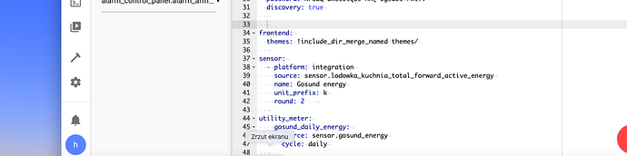

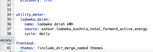

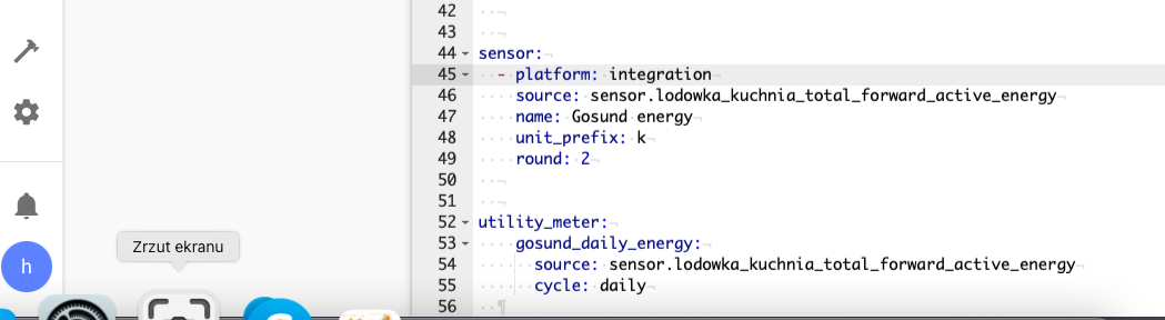

Brak dodatkowych encji przypisanych do danego gniazdka, które umożliwiłyby pokazanie wartości dziennych zużycia energii ![]()
edit:
przerobiłem wg. wzoru kolegi krskrab-bez zmian.
Generalnie sp111 mierzy energię i można użyć odpowiedniego sensora energii, ale jak Ci nie działa możesz użyć sensora mocy i go całkować, a potem liczyć energię:
- platform: integration
source: sensor.gosund_sp111v2_energy_power
unit_prefix: k
round: 2
utility_meter:
gosund_daily_energy:
source: sensor.gosund_energy
cycle: daily
Przepraszam ale piszę na tablecie i mi się trochę rozjechało powyższe.
Chyba znalazłem odpowiedni znaczek ` ![]()
W utility_meter użyj sensora z integration czyli sensor.gosund_energy.

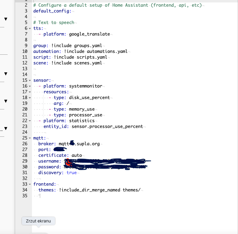

A nie masz już sekcji sensor ?
Sensory tworzy się w pliku sensor.yaml lub innych np. w plikach katalogu Packages.
Można przecież w configuration.yaml byle nie dublować sekcji.
No i?
PS
W linii 15 masz “sensory”
teraz w linii 24 dodaj
xxxx
xxxx
- platform: history_stats
xxx
xxx

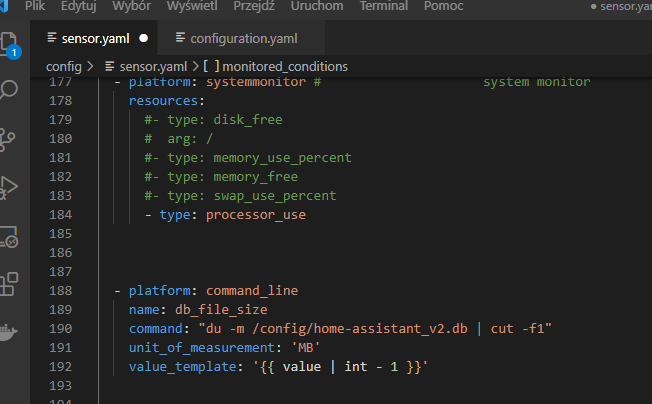

Najlepiej zrób tak :
w folderze gdzie jest configuration.yaml utwórz nowy plik z nazwą
sensor.yaml
Następnie w configuration.yaml dodaj taki wpis:
sensor: !include sensor.yaml
Sprawdź i Restart HA
Od tej pory nowe sensory możesz dodawać do sensor.yaml
Po dodaniu nowego sensora, sprawdź konfiguracje HA i restart
1.Usuń z lini 15 “sensor:” i resztę do linii 24 (skopiuj)
2.Sprawdź i zrestartuj HA
3. Spróbuj ponownie
4 Dodając sensory w sensor.yaml nie dodawaj “sensor:”
