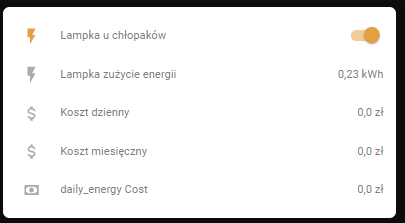

Panowie, Gniazdko Gosund SP111, podaje zużycie w kWh. Chciałbym zrobić encję pokazująca koszt tego zużycia. Podpowie ktoś krok po kroku najlepiej z przykładami? :slight_smile:

Niestety to czarna magia :frowning:
Nic trudnego - w pierwszej kolejności tworzysz sensor zużycia w utility meter. W configuration.yaml dodajesz wpis:
dzienne_zuzycie_energii: # tutaj definiujesz sensor zużycia
  source: sensor.zuzycia_gniazdka_gosund
  cycle: daily
Sprawdzasz konfigurację w HA i go restartujesz.
Po tej czynności tworzy się sensor:
sensor.dzienne_zuzycie_energii
Teraz tworzysz i definiujesz sensor template. Do configuration.yaml dodajesz poniższy wpis:
  - platform: template
    sensors:
      koszt_energii_dzien:
        friendly_name: "Dzienny koszt energii"
        unit_of_measurement: 'zł'
        value_template: "{{ ((states('sensor.dzienne_zuzycie_energii') | float(0) * 0.2102)) + ((states('sensor.miesiac_pralka') | float(0) * 0.08560))  | round(2) }}"
        icon_template: mdi:cash-100
gdzie wartości 0.2102 i 0.08560 to przykładowe składowe które masz na fakturze za prąd. Jest ich oczywiście więcej ale według powyższego wzoru dodajesz kolejne widoczne na fakturze.
Jak widać template w tym przypadku to podstawowe równanie matematyczne.
Dodam jeszcze, że dla ułatwienia linijkę:
wklejasz do Szablonu który znajdziesz w Narzędziach deweloperskich i na bieżąco będziesz widział wynik tej operacji (jak również błędy jak się takie pojawią)
Ok, działa, encje póki co 0,00zł. Ustawiłem cycle na quarter-hourly. Zobaczymy czy sie policzy :slight_smile:
