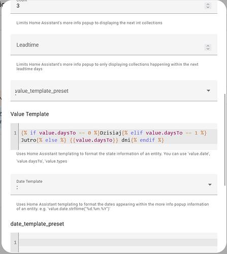

Dodatkowe encje
jako kolejny krok config flow pojawi się okienko zatytułowane Create Sensor i jakaś kolejna liczba
w górnym okienku nazwa encji (tu powstanie sensor.tworzywa)
środkowe okienko to wybór formatu danych encji (znowu lektura dokumentacji zalecana, do zwykłego użytku sensowne są dwie pierwsze opcje - można się pobawić i dodać sobie po kilka encji o rożnych nazwach do tego samego harmonogramu by się samodzielnie zaznajomić z różnicami, mi się nie chciało rzeźbić, bo to by zaciemniło prosty przekaz)
trójka w ostatnim okienku to maksymalna ilość przyszłych wydarzeń, które znajdą się w encji (3 wydaje się być sensowne)
tui wykorzystałem polonizujące wartości encji template
{% if value.daysTo == 0 %}Dzisiaj{% elif value.daysTo == 1 %}Jutro{% else %} {{value.daysTo}} dni{% endif %}
i teraz najważniejsze - trzeba wybrać źródłowy harmonogram z którego powstanie encja (w praktyce najpierw na tym oknie dowijam się do miejsca wyboru wybieram skąd chcę brać dane i robię dopiero wszystko co było powyżej)
i UWAGA kluczowy czekboks na dole, że chcemy kontynuować config flow i tworzyć kolejną encję, bez jego zaznaczenia config flow się zakończy! (natomiast jeśli właśnie tworzymy ostatnią encję to go już nie zaznaczamy, by zakończyć dodawanie)
tu jest przykład nadania innej nazwy encji od źródłowego harmonogramu…
… który był już wcześniej zmodyfikowany z “Bio” na “Zielone”
no i na koniec można przypisać Integrację do obszaru (u siebie mam zdefiniowany obszar który dotyczy wszystkiego co się dzieje w bliskiej okolicy, tu akurat stworzyłem nowy dla potrzeb posta)

Dostałem też pytanie na PW (zamiast w wątku) odnośnie jakiegoś obrazka użytego wcześniej - skąd się tam wzięło “za 4 dni”, no cóż template można edytować jak się komu podoba.
{% if value.daysTo == 0 %}Dzisiaj{% elif value.daysTo == 1 %}Jutro{% elif value.daysTo == 2 %}Pojutrze{% else %}za {{value.daysTo}} dni{% endif %}
