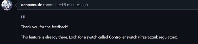

Przy pomocy translatora stworzyłem issue dotyczący braku wyłączenia pieca i całkiem szybko otrzymałem odpowiedź:
@Doniek - umieść linka oprócz grafiki, to inni zainteresowani łatwo będą mogli śledzić ten temat.
@Doniek
Poproś autora żeby zmenił w polskim tłumaczeniu opis na “Włącznik kotła” Będzie jaśniej.
