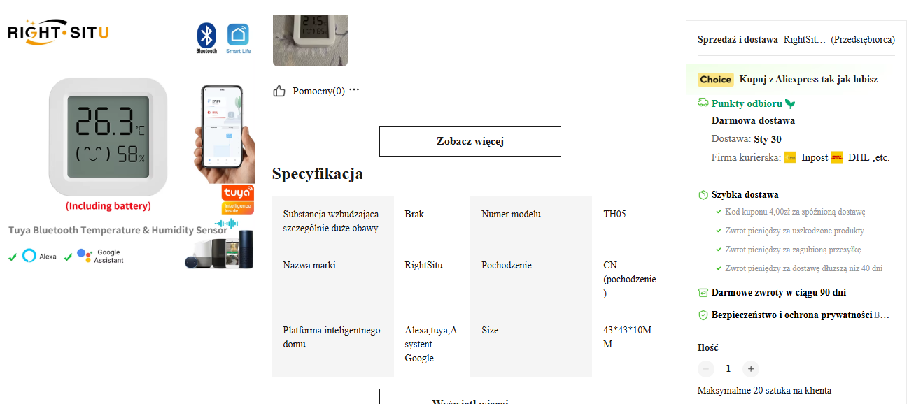

Witam. Nie mam jeszcze swojego serwera HA ale chciałbym juz zbierać powoli materiały i w wynajmowanym tymczasowo mieszkaniu zamontować czujniki wilgotności (mam problem z grzybem i wilgocią na scianach). Najlepiej jakby były mobilne, na baterię, estetyczne i posiadały wyświetlacz wraz ze wskazaniem temp. Czujniki te mogły by sterować .. hmm no wlasnie nie wiem czym, wyciągami, kratkami wentylacyjnymi, osuszaczami? Do tego dojdę. Ale chciałbym wybrać takie którymi można stworzyć jakieś sceny. Czy takie czujniki z aliexpress sie nadadzą? I z tego co wiem to lepiej pod Zigbee są energooszczędne, bramka przyjmie więcej urządzeń. Myślę o bramce Sonoff ZigBee Bridge Pro a czujniki takie jak na zdjęciu:

Po pierwsze upewnij się że ten czujnik jest na 100% zigbee bo chińczyki lubią namalować na obrazku zigbee a tak naprawdę jest BL lub WI-FI.
Po drugie jeśli chcesz bezproblemowo podłączyć te czujniki do HA to polecam bramkę Sonoff Zigbee Dongle ponieważ tą bramkę co piszesz trzeba by było flashować lub łączyć przez chmurę.
Po trzecie takie czujniki z ali nie mają zbyt dobrej częstotliwości odświeżania więc jak wymagasz aby wykres był z sekundową precyzją to taki się nie nadaje.
