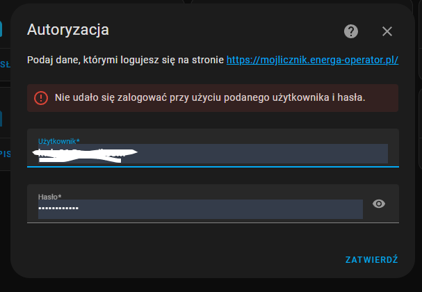

Działa komuś teraz ta integracja ?Uruchomilem ją w połowie stycznia i działała mi kilka dni, teraz nie mogę się zalogować, jakby coś zmienili w energa. Dane logowania mam poprawne a wyrzuca mi komunikat:

@kwlp81 niestety serwis “mójlicznik” nie jest doskonałym narzędziem i często ma problemy z logowaniem :slight_smile:
Jeżeli nie możesz się zalogować:
  1. Spróbuj własnoręcznie wejść na https://mojlicznik.energa-operator.pl/ i zalogować się tymi samymi danymi
    • czasem zdarza się, że serwis mójlicznik jest po prostu niedostępny, wtedy trzeba wrócić za kilka godzin
  2. Jeżeli Ci się to uda, spróbuj ponownie zalogować się w integracji
    • czasem warto spróbować kilka razy, zwłaszcza, jeżeli pojawia się bład Captcha
  3. Jeżeli po kilku próbach wciąż nie możesz się zalogować, podeślij mi proszę logi z procesu logowania - z nich wyczytam, co jest nie tak (może po prostu w integracji jest jakiś błąd/trzeba dodać wsparcie dla Twojego typu konta, bo masz jakieś inne dane niż się spodziewam)
    • postaram się szybko dodać wsparcie, jeżeli to jest przyczyna :wink:
