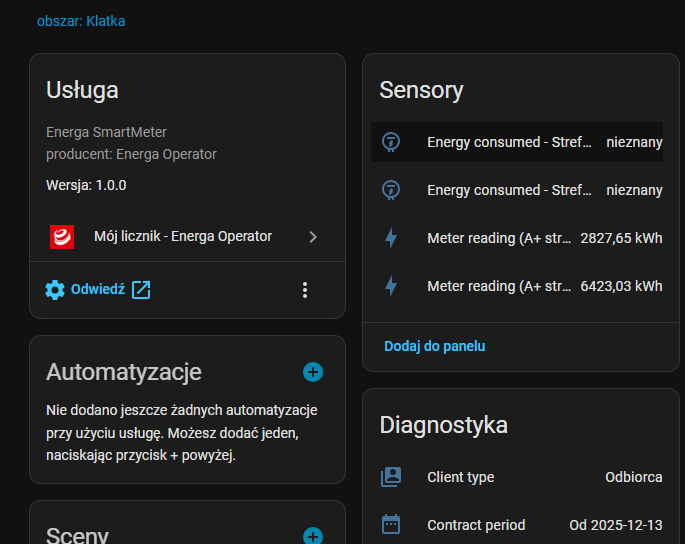

Encje źródłowe pochodzą z integracji Mój licznik - Energa Operator - tam się nic nie konfiguruje poza podaniem loginu i hasła do mojaenergia i wybraniem licznika. Tworzą się sensory, które opisałem.

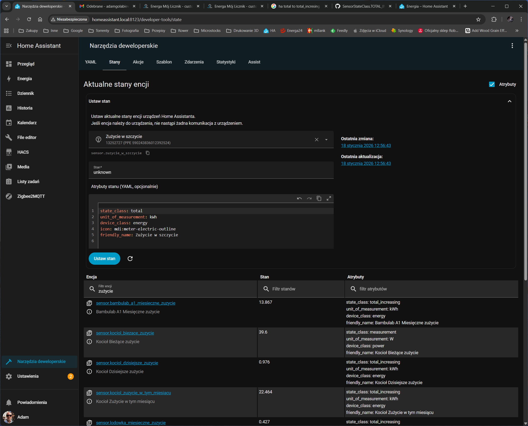

I jestem daleki od narzekania, bo staram się podawać jak najwięcej informacji, które uważam za istotne dla rozwiązania problemu. Piszesz mi o danych diagnostycznych, czyli co mam podać. Logi? Sprawdzałem… nie ma żadnych błędów dotyczących tych konkretnych sensorów. Natomiast zastanawia mnie jedno. Sensor ma state_class: total, a moim zdaniem powinien mieć state_class: total_increasing. Nawet jak go zmienię to za jakiś czas wraca do pierwotnej watości.
Pokaż te źródłowe sensory (tj. te które potem obrabiasz w jakiś sposób) w Narzędziach deweloperskich (może być skrinszot byle czytelny).
Jeśli gdzieś masz jakieś konfiguracje YAML (lub można je uzyskać w trybie YAML) to wstawiasz ten YAML jako kod.

Ale go nam pokaż, a nie opisuj, z jakiej Integracji on pochodzi, może to jest błąd do zgłoszenia autorowi?
Nie bardzo rozumiem jak coś co mierzy wartość szczytową (a zakładam tak jest, bo tak ją nazwałeś) mogłoby mieć klasę stanu total_increasing, skoro taka wartość może przyjmować mniejsze wartości od wcześniejszych

Witam. JA w temacie. Zainstalowalem integracje i mam cos takiego

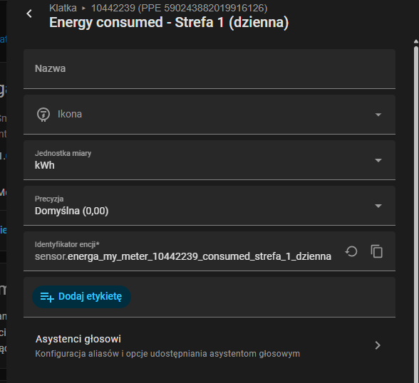

czy w sensorach energy consumed mam je zamienic na moj licznik energi dla calego mieszkania

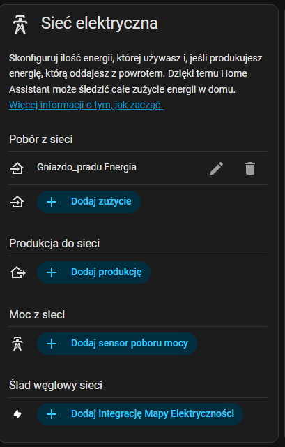

Chodzi mi o wyswietlanie i zliczanie energii dla poszczegolnych stref w taryfie G12W. Obecnie panej energii wyglada tak

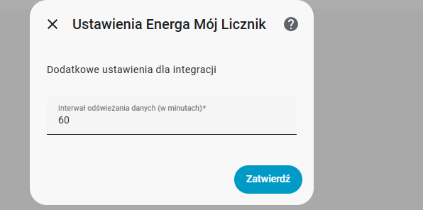

Czesc,
mam ustawione skanowanie co 60 min
ale to nie dziala
w liczniku na stronie pokazuja sie dane co godzine a componencie raz na dobe
