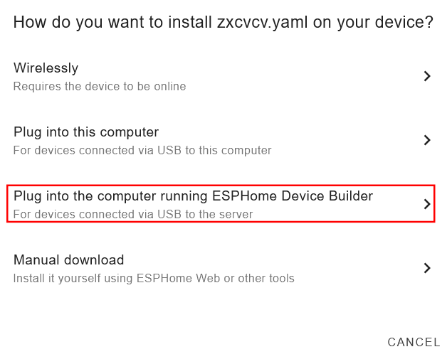

Skompiluj od nowa, wgraj firmware od nowa po kablu. ZRÓB TO SKUTECZNIE
TU UWAGA hint - jeśli maszynę HAOS masz w miarę na wierzchu, skorzystaj z
wpinając kabelek do serwera bezpośrednio (o ile to generic a nie proxmox)
