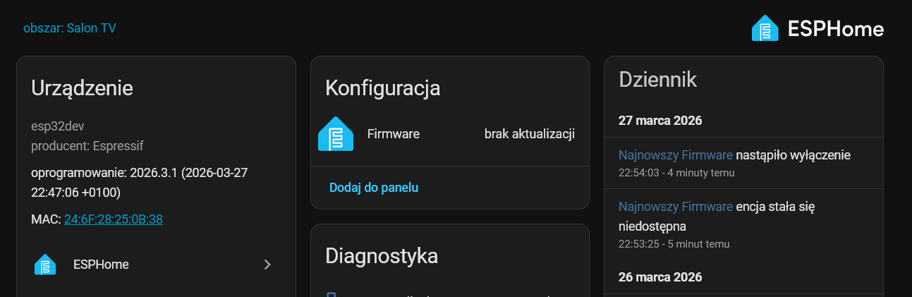

Jak widać działa. W innym oknie/tabie otwórz sobie HA i tam sprawdź w integracji ESPHome powinieneś mieć już to “puste” urządzenie.
oczywiście moje jest nieco inne (nawet płytkę miałem inną)

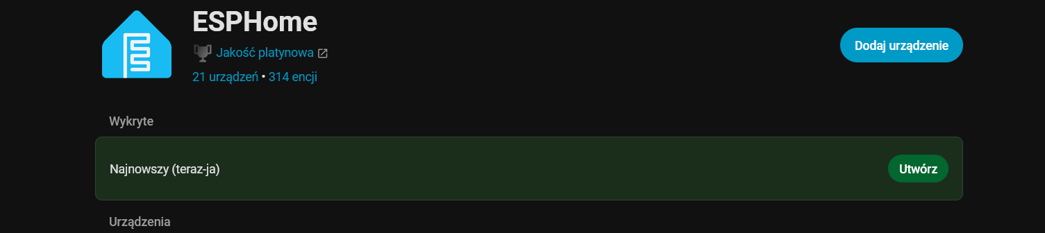

Fajnie, ale to jest to miejsce gdzie warto dać skrinszota, bo przecież nie widzę co tam masz.
To coś powyżej wygenerowałem usuwając już aktywne urządzenie, bo przy flashowaniu po serialu podłączonym do serwera Buildera jest szansa, że się samo doda do Integracji (i u mnie się dodało), ale tak to zasadniczo wygląda natychmiast po udanej pierwszej kompilacji.

no własnie nie moge dać screen shota bo mi znikło ESP HOME a jak chcę dodać to chce podania klucza
Świetnie, bo klucz znamy to on jeśli czegoś nie skopałeś

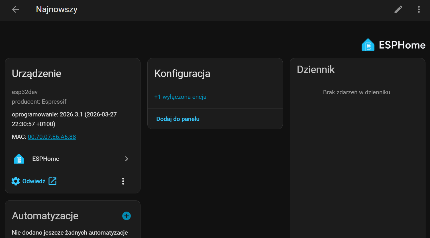

dobra wkleiłem ten klucz i sie utworzyło ale bez żadnej nazwy puste nawet nie ma tej twojej nazwy
To pokaż co, zrozum, że nie jestem Kaszpirowskim i nie widzę na odległość, postaw się na miejscu kogoś kto jest na drugim końcu internetu i nie widzi tego co masz przed oczami.
edit - a widziałeś mojego skrinszota wyżej?
ten wsad jest “pusty”, co chcesz mieć w tym urządzeniu skoro ono nie ma encji?
też tam nic nie mam, użyłem jakiejś już używanej płytki, w dodatku mam inne integracje, które akurat przeczesują sieć (celowo uciąłem mojego skrinszota żeby nie było widać za dużo z innych integracji)
tak to ma być ? teraz to nawet mi sie pojawiło to ESP na liście urządzeń na Routerze ze swoim IP, ale u Ciebie przynajmniej jest ta nazwa a ja jej nie mam
