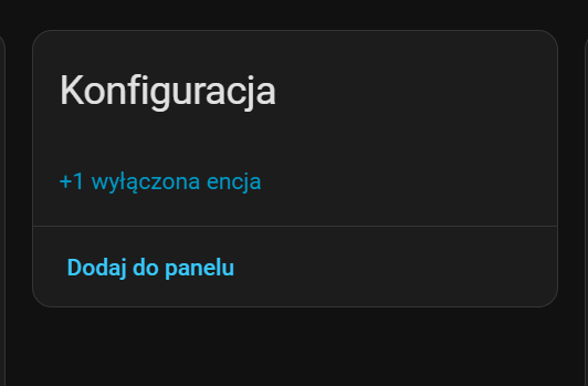

ESP Home - uzyskanie połączenia po WiFi z HA
Tak ma być, jedyną ukrytą encję (tę od aktualizacji) możesz sobie włączyć.
Jeśli chcesz mieć na bogato to sobie dołóż jakieś funkcje (ja zwykle dokładam na początek przy budowie nowego ulepa jakieś podstawowe encje diagnostyczne).
Więc YAML bym zmodyfikował najpierw na taki

zauważ, że dokonałem zmian też na samym początku, więc możesz wkleić całość w miejsce dotychczasowego YAMLa
można jakieś sensory debuga też dorzucić jeśli to ma być jakiś rozbudowany projekt
to co wrzuciłem teraz nadal nie ma żadnych funkcji użytkowych, ale już będziesz miał więcej “żywych encji”.
mówisz o tym ?
mnie na razie chodziło żeby to uruchomić testowo bo jak wiesz miałem problemy z połączeniem płytki z HA, a ostatecznie ma mi to służyć do połączenia po ESP32 z falownikiem i zbieranie wszystkich danych z niego a dokładnie z trzech falowników i magazynów energii więc będą miały co robić
No to sensory, które sugeruję są całkiem na miejscu.

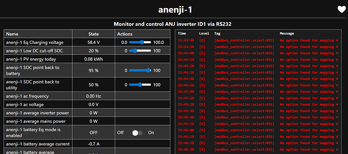

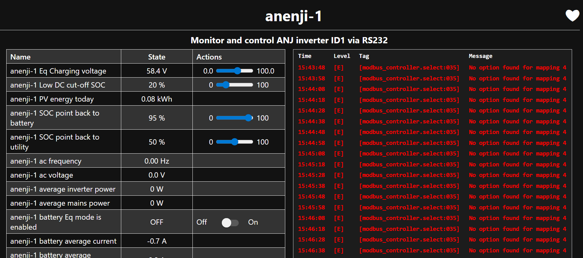

EDIT 3:
wgrałem też właściwy wsad na płytkę ESP i też mam połączenie jest ONLINE ale pojawił się inny problem z MODBUSEM (prawdopodobnie dlatego że mam już MODBUSA wykorzystaywanego w pliku configuration.yaml, a tu w wsadzie do płytki ESP też jest wpis o Modbausie i coś się gryzie najwyraźniej tylko nie do końca kumam co
informacja z logu ESP Home tej płytki:
INFO ESPHome 2026.3.1
INFO Reading configuration /config/esphome/anenji-1.yaml...
INFO Starting log output from anenji-1.local using esphome API
INFO Successfully resolved anenji-1.local in 0.257s
INFO Successfully connected to anenji-1 @ 192.168.0.116 in 0.008s
INFO Successful handshake with anenji-1 @ 192.168.0.116 in 0.018s
[12:31:55.334][I][app:231]: ESPHome version 2026.3.1 compiled on 2026-03-28 10:02:36 +0100
[12:31:55.335][I][app:233]: Project syssi.esphome-smg-ii version 1.4.0
[12:31:55.335][I][app:238]: ESP32 Chip: ESP32 rev3.1, 2 core(s)
[12:31:55.335][W][app:247]: Set minimum_chip_revision: "3.1" to reduce binary size
[12:31:55.552][W][modbus:064]: Stop waiting for response from 1 221ms after last send
[12:31:55.776][W][modbus:064]: Stop waiting for response from 1 219ms after last send
[12:31:56.002][W][modbus:064]: Stop waiting for response from 1 220ms after last send
[12:31:56.228][W][modbus:064]: Stop waiting for response from 1 219ms after last send
[12:31:56.465][W][modbus:064]: Stop waiting for response from 1 221ms after last send
[12:31:56.687][W][modbus:064]: Stop waiting for response from 1 221ms after last send
[12:31:56.911][W][modbus:064]: Stop waiting for response from 1 221ms after last send
[12:31:57.135][W][modbus:064]: Stop waiting for response from 1 221ms after last send
[12:31:57.359][W][modbus:064]: Stop waiting for response from 1 221ms after last send
[12:31:57.599][W][modbus:064]: Stop waiting for response from 1 221ms after last send
[12:31:57.827][W][modbus:064]: Stop waiting for response from 1 221ms after last send
[12:31:58.048][W][modbus:064]: Stop waiting for response from 1 221ms after last send
[12:31:58.273][W][modbus:064]: Stop waiting for response from 1 221ms after last send
[12:31:58.496][W][modbus:064]: Stop waiting for response from 1 221ms after last send
[12:31:58.736][W][modbus:064]: Stop waiting for response from 1 220ms after last send
[12:31:58.960][W][modbus:064]: Stop waiting for response from 1 221ms after last send
[12:31:59.184][W][modbus_controller:307]: Duplicate modbus command found: type=0x3 address=313 count=1
[12:31:59.185][W][modbus_controller:307]: Duplicate modbus command found: type=0x3 address=320 count=8
[12:31:59.185][W][modbus_controller:307]: Duplicate modbus command found: type=0x3 address=329 count=1
[12:31:59.185][W][modbus_controller:307]: Duplicate modbus command found: type=0x3 address=331 count=7
[12:31:59.185][W][modbus_controller:307]: Duplicate modbus command found: type=0x3 address=341 count=3
[12:31:59.186][W][modbus_controller:307]: Duplicate modbus command found: type=0x3 address=406 count=1
[12:31:59.186][W][modbus_controller:307]: Duplicate modbus command found: type=0x3 address=420 count=1
[12:31:59.186][W][modbus_controller:307]: Duplicate modbus command found: type=0x3 address=643 count=1
[12:31:59.189][W][modbus:064]: Stop waiting for response from 1 221ms after last send

czy jedno z drugim się nie kłóci ?
Nie, nie kłóci.
(w sensie, że to nie ma nic ze sobą wspólnego… jeśli nie podepniesz równocześnie HA i ESPHome do tej samej magistrali to się również nie będą zakłócać, bo master ma być tylko jeden, ale jak na razie to w ogóle nie jest przyczyna problemu)
To co masz w HA nie ma nic wspólnego z tym co jest w ESPHome.
To są 2 całkowicie niezależne byty.
Natomiast pisałem wyżej - masz NIE używać UART0 w tej płytce ESP, bo ten kontroler szeregowy jest już użyty do innego celu… (do debugowania na USB i właściwie nie chcemy tracić tej możliwości, bo on jest przylutowany do mostka USB, w dodatku jego pinów nie można delegować w inne miejsce, a skoro ten MCU ma 3 kontrolery UART, to masz nadal duży wybór). Użyj UART1
To po pierwsze, a po drugie, nie wiadomo co jeszcze masz źle, bo jak zwykle podałeś tylko wyrwany z kontekstu kawałek zamiast kompletu umożliwiającego znalezienie problemu…
I nie pisz kolejnego posta póki co, bo chcę się odnieść jeszcze do wielu innych rzeczy które napisałęś wyżej, a nie mam czasu teraz.
Na razie to wygląda jak marsz z motyką na Słońce.
Jeśli nie będziesz rozumiał co robisz to nie widzę szans na sukces…

a yaml z tej płytki i kafelka w ESP HOME wygląda tak:
(dużą część sensorów musiałem wyciąć bo jest za dużo znaków i nie pozwala wkleić)
substitutions:
  device_description: "Monitor and control ANJ inverter ID1 via RS232"
  tx_pin: GPIO17
  rx_pin: GPIO16
  comment: ${device_description}
  min_version: 2024.6.0
  project:
    version: 1.4.0
  board: esp32dev
    type: esp-idf
# ================= WIFI =================
  ssid: !secret wifi_ssid
    ssid: "ANJ_Fallback"
    password: "12345678"
captive_portal:
# ================= OTA =================
  - platform: esphome
# ================= LOGGER =================
# Wyłączamy UART0 żeby nie kolidował z RS232
  level: INFO
  baud_rate: 0
# ================= API (HA) =================
# ================= UART =================
uart:
  - id: uart_0
    baud_rate: 9600
    tx_pin: ${tx_pin}
    rx_pin: ${rx_pin}
    stop_bits: 1
# ================= MODBUS =================
modbus:
  - id: modbus0
    uart_id: uart_0
    send_wait_time: 200ms
modbus_controller:
  - id: smg0
    address: 0x01
    modbus_id: modbus0
    command_throttle: 200ms
    update_interval: 10s
# ================= TIME =================
time:
  - platform: homeassistant
  - platform: total_daily_energy
    name: "${name} PV energy today"
    restore: true
    device_class: energy
    power_id: smg0_pv_average_power
    filters:
      # Multiplication factor from W to kW is 0.001
      - multiply: 0.001
    unit_of_measurement: kWh
  - platform: template
    name: "${name} discharging power"
    unit_of_measurement: "W"

a log z tego ESP wygląd mniej więcej tak:
INFO Starting log output from 192.168.0.113 using esphome API
INFO Successfully resolved anenji-1 @ 192.168.0.113 in 0.000s
INFO Successfully connected to anenji-1 @ 192.168.0.113 in 0.035s
INFO Successful handshake with anenji-1 @ 192.168.0.113 in 0.015s
[13:55:39.356][I][app:231]: ESPHome version 2026.3.1 compiled on 2026-03-28 10:02:36 +0100
[13:55:39.361][I][app:233]: Project syssi.esphome-smg-ii version 1.4.0
[13:55:39.361][I][app:238]: ESP32 Chip: ESP32 rev3.1, 2 core(s)
[13:55:39.362][W][app:247]: Set minimum_chip_revision: "3.1" to reduce binary size
[13:55:39.431][W][modbus:064]: Stop waiting for response from 1 224ms after last send
[13:55:39.634][W][modbus_controller:307]: Duplicate modbus command found: type=0x3 address=108 count=2
[13:55:39.634][W][modbus_controller:307]: Duplicate modbus command found: type=0x3 address=201 count=17
[13:55:39.634][W][modbus_controller:307]: Duplicate modbus command found: type=0x3 address=219 count=2
[13:55:39.637][W][modbus_controller:307]: Duplicate modbus command found: type=0x3 address=223 count=5
[13:55:39.637][W][modbus_controller:307]: Duplicate modbus command found: type=0x3 address=229 count=1
[13:55:39.638][W][modbus_controller:307]: Duplicate modbus command found: type=0x3 address=232 count=3
[13:55:39.638][W][modbus_controller:307]: Duplicate modbus command found: type=0x3 address=300 count=4
[13:55:39.643][W][modbus_controller:307]: Duplicate modbus command found: type=0x3 address=305 count=6
[13:55:39.662][W][modbus:064]: Stop waiting for response from 1 227ms after last send
[13:55:39.887][W][modbus:064]: Stop waiting for response from 1 220ms after last send
[13:56:12.367][W][modbus:064]: Stop waiting for response from 1 220ms after last send
INFO Processing unexpected disconnect from ESPHome API for anenji-1 @ 192.168.0.113
WARNING Disconnected from API
INFO Successfully resolved anenji-1 @ 192.168.0.113 in 0.001s
WARNING Can't connect to ESPHome API for anenji-1 @ 192.168.0.113: Error connecting to [AddrInfo(family=<AddressFamily.AF_INET: 2>, type=<SocketKind.SOCK_STREAM: 1>, proto=6, sockaddr=IPv4Sockaddr(address='192.168.0.113', port=6053))]: [Errno 113] Connect call failed ('192.168.0.113', 6053) (SocketAPIError)
INFO Trying to connect to anenji-1 @ 192.168.0.113 in the background
INFO Successfully connected to anenji-1 @ 192.168.0.113 in 0.004s
INFO Successful handshake with anenji-1 @ 192.168.0.113 in 0.012s
[13:58:28.232][E][modbus_controller.select:035]: No option found for mapping 4
[13:58:38.230][E][modbus_controller.select:035]: No option found for mapping 4
[13:58:48.229][E][modbus_controller.select:035]: No option found for mapping 4
[13:58:58.269][E][modbus_controller.select:035]: No option found for mapping 4
[13:59:08.271][E][modbus_controller.select:035]: No option found for mapping 4
[13:59:15.803][I][safe_mode:091]: Boot seems successful; resetting boot loop counter
[13:59:18.230][E][modbus_controller.select:035]: No option found for mapping 4
[13:59:28.270][E][modbus_controller.select:035]: No option found for mapping 4
[13:59:38.268][E][modbus_controller.select:035]: No option found for mapping 4
[13:59:48.273][E][modbus_controller.select:035]: No option found for mapping 4
[13:59:58.268][E][modbus_controller.select:035]: No option found for mapping 4
[14:00:08.268][E][modbus_controller.select:035]: No option found for mapping 4
[14:00:18.268][E][modbus_controller.select:035]: No option found for mapping 4
[14:00:28.267][E][modbus_controller.select:035]: No option found for mapping 4
[14:00:38.268][E][modbus_controller.select:035]: No option found for mapping 4
[14:00:48.266][E][modbus_controller.select:035]: No option found for mapping 4
[14:00:58.266][E][modbus_controller.select:035]: No option found for mapping 4
[14:01:08.308][E][modbus_controller.select:035]: No option found for mapping 4
[14:01:18.314][E][modbus_controller.select:035]: No option found for mapping 4
po IP do tej płytki się również dostaję i mam taki obraz:
OK jest dobrze - mimo, że id jest
to fizycznie używasz UART1
tak poza wszystkim to ten YAML nie jest kompletny, więc o kant tyłka (czy rozumiesz, że jak jest tak bezczelnie pocięty to nie da rady go testowo skompilować? bo zawiera fragmenty które się odwołują do tego co wywaliłeś?)
Jakkolwiek masz całość przed nosem to się zastanów czemu masz zduplikowane komendy, bo tu ich nie widzę
Zamiast masowo kopiować przykład skup się na jednym sensorze (chyba technikę znasz jeśli konfigurowałeś sobie modbus w HA - to się rzeźbi kawałek po kawałku = sensor po sensorze)
Gdy już będziesz miał sensory, które czytają coś ze sprzętu to sobie dorzuć sensory tworzone z innych (już istniejących) sensorów.
Masz jakieś sensory które się odwołują do nieistniejących rejestrów, więc je albo popraw albo wywal. (Wywal też od nich zależne.)
musiałem część tego YAMLa wyciąć bo bym go nie wkleił jest za dużo znaków i forum nie pozwalało wkleić, starałem się wyciąć tylko sensory pomiarowe
I się dziwisz że nie możesz znaleźć błędów?
Twórz sobie tego YAMLa po kawałku, jeśli nie masz gotowca idealnie pasującego do twojego sprzętu to ta robota nie jest do przeskoczenia. Łatwiej rozbudowywać YAML po kawałeczku niż z trzykilometrowego kodu znaleźć i wywalać to co nie pasuje…
tyle tylko że to jest plik YAMLA który działa, to nie jest tworzone od nowa, nie mogę tego tylko uruchomić u siebie
Przecież widać, że przynajmniej częściowo nie pasuje do sprzętu.
Masz też drugą opcję - bierzesz mapę rejestrów swojego sprzętu i systematycznie porównujesz ją z YAMLem (a skoro już to kiedyś uruchamiałaś z HA, to pośrednio masz mapę rejestrów w YAMLu użytym w HA).
w jakim sensie ? dokładnie odwzorowuję zarówno sprzęt jak i soft jak w przykładzie na którym się wzoruję
Nie rozumiem co chcesz powiedzieć, ale z zasady przykład jest TYLKO przykładem, i zakładam, że musisz go dostosować do swojego sprzętu…
Jeśli sobie skopiujesz cudzego już dostosowanego YAMLa który działa z dokładnie identycznym sprzętem, to on będzie działał. (oczywiście mówię tylko o sensorach, bo są indywidualne fragmenty w części “świętej”)
tak właśnie robię, wszystko jest identyczne
