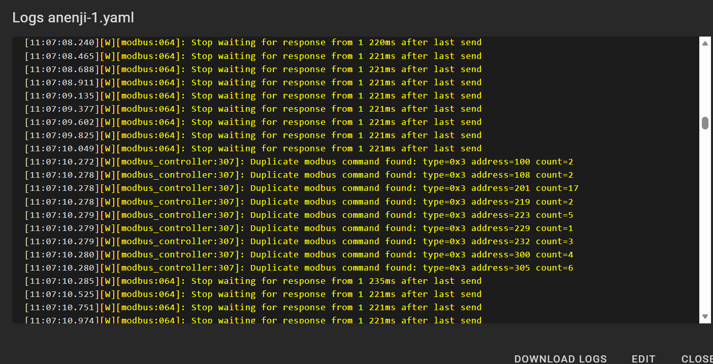

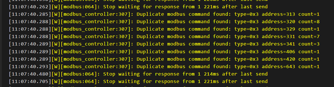

[13:55:39.634][W][modbus_controller:307]: Duplicate modbus command found: type=0x3 address=108 count=2
[13:55:39.634][W][modbus_controller:307]: Duplicate modbus command found: type=0x3 address=201 count=17
[13:55:39.634][W][modbus_controller:307]: Duplicate modbus command found: type=0x3 address=219 count=2
[13:55:39.637][W][modbus_controller:307]: Duplicate modbus command found: type=0x3 address=223 count=5
[13:55:39.637][W][modbus_controller:307]: Duplicate modbus command found: type=0x3 address=229 count=1
[13:55:39.638][W][modbus_controller:307]: Duplicate modbus command found: type=0x3 address=232 count=3
[13:55:39.638][W][modbus_controller:307]: Duplicate modbus command found: type=0x3 address=300 count=4
[13:55:39.643][W][modbus_controller:307]: Duplicate modbus command found: type=0x3 address=305 count=6
Te ostrzeżenia w logach
ESPHome oznaczają, że Twoja konfiguracja definiuje odczyt tych samych rejestrów Modbus w więcej niż jednym miejscu. Kontroler wykrywa te duplikaty i automatycznie je pomija, aby nie przeciążać szyny niepotrzebnymi zapytaniami.
Dlaczego to widzisz?
  • Nakładające się sensory: Masz dwa sensory (np. sensor i text_sensor), które odwołują się do tego samego address.
  • Zakresy (count): Jeden sensor czyta np. 10 rejestrów zaczynając od adresu 201, a inny sensor czyta pojedynczy rejestr pod adresem 210. ESPHome widzi to jako zdublowane zapytanie o ten sam fragment pamięci.
Jak to naprawić?
  1. Przejrzyj sekcję modbus_controller w swoim pliku YAML.
  2. Znajdź sensory o adresach wymienionych w logach (np. 108, 201, 219).
  3. Upewnij się, że każdy fizyczny rejestr jest zdefiniowany tylko raz.
  4. Jeśli potrzebujesz tej samej wartości w dwóch różnych formatach, użyj template sensor, zamiast definiować drugi sensor Modbus dla tego samego adresu.

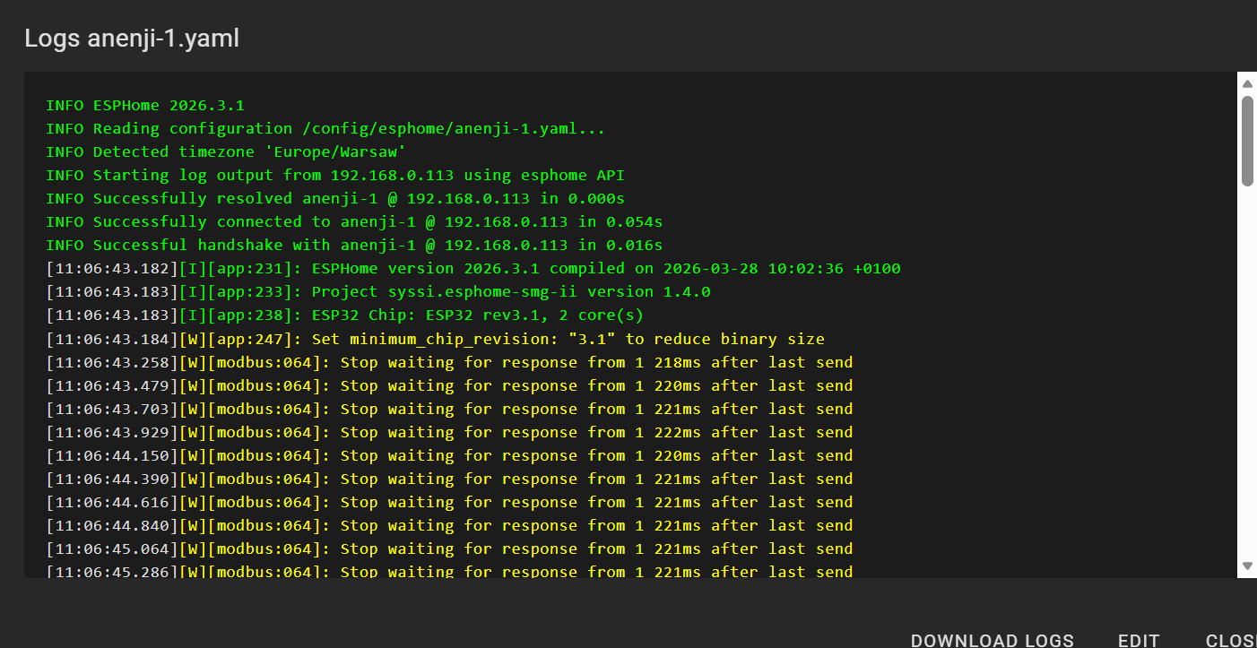

[13:55:39.662][W][modbus:064]: Stop waiting for response from 1 227ms after last send
[13:55:39.887][W][modbus:064]: Stop waiting for response from 1 220ms after last send
[13:56:12.367][W][modbus:064]: Stop waiting for response from 1 220ms after last send
Te nowe logi (Stop waiting for response) potwierdzają problem z komunikacją fizyczną lub zbyt ciasnym czasem oczekiwania. ESPHome wysyła zapytanie, ale urządzenie (Slave o ID 1) nie odpowiada w wyznaczonym czasie (~220-227 ms).
Dlaczego to się dzieje?
  • Zbyt krótki timeout: Domyślny czas oczekiwania w ESPHome to 250 ms. Niektóre urządzenia potrzebują więcej czasu na przetworzenie zapytania i wysłanie odpowiedzi.
  • Przeciążenie szyny: Poprzednie błędy o duplikatach sugerują, że ESPHome próbuje wysłać zbyt wiele zapytań jedno po drugim. Urządzenie Slave może nie nadążać z ich obsługą.
  • Błędy CRC / Zakłócenia: Jeśli urządzenie wysyła błędną odpowiedź (np. przez zakłócenia na kablach RS485), ESPHome może ją odrzucić i raportować timeout.
  • Brak rezystorów terminujących: Przy dłuższych przewodach brak rezystora 120 Ω na końcach linii powoduje odbicia sygnału i błędy komunikacji.

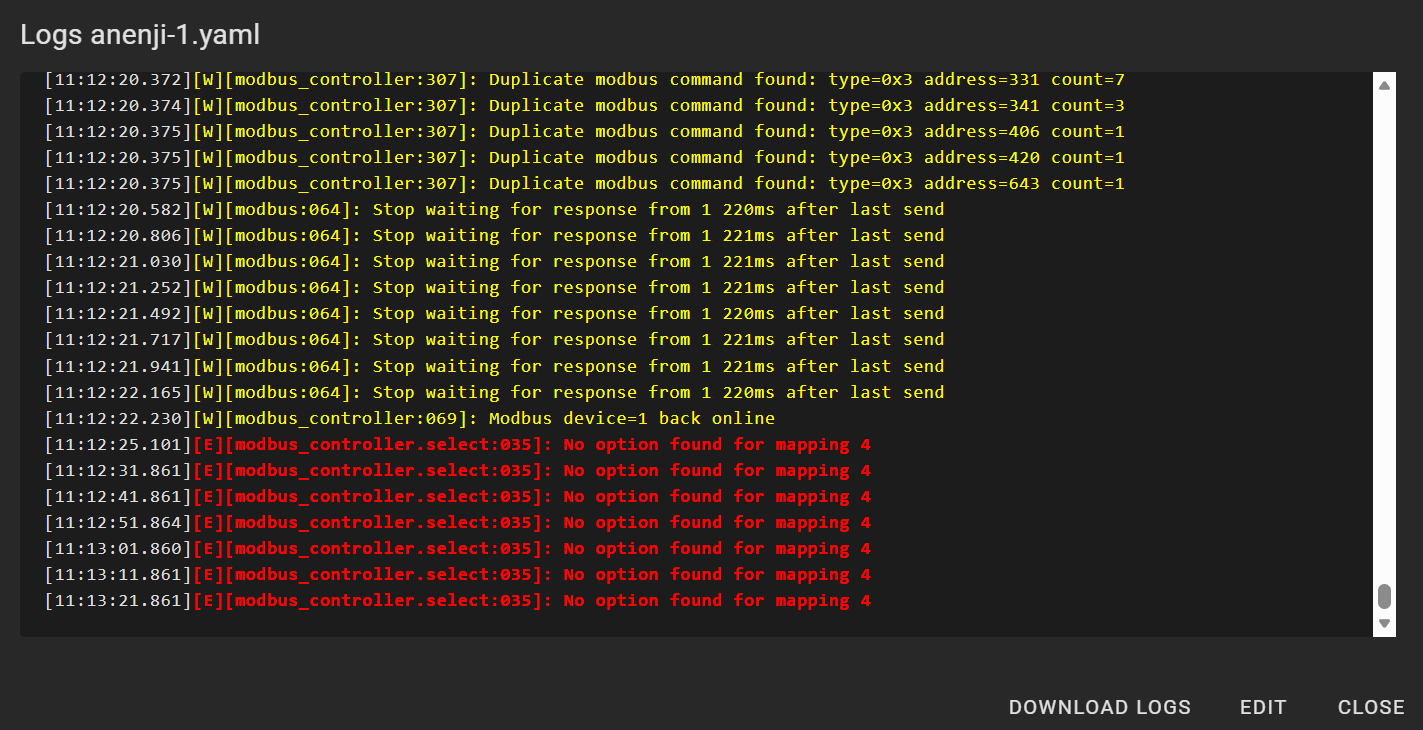

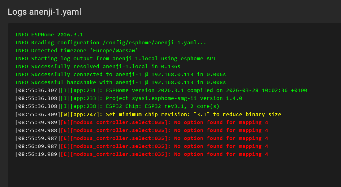

[13:59:18.230][E][modbus_controller.select:035]: No option found for mapping 4
[13:59:28.270][E][modbus_controller.select:035]: No option found for mapping 4
[13:59:38.268][E][modbus_controller.select:035]: No option found for mapping 4
[13:59:48.273][E][modbus_controller.select:035]: No option found for mapping 4
[13:59:58.268][E][modbus_controller.select:035]: No option found for mapping 4
[14:00:08.268][E][modbus_controller.select:035]: No option found for mapping 4
[14:00:18.268][E][modbus_controller.select:035]: No option found for mapping 4
[14:00:28.267][E][modbus_controller.select:035]: No option found for mapping 4
[14:00:38.268][E][modbus_controller.select:035]: No option found for mapping 4
[14:00:48.266][E][modbus_controller.select:035]: No option found for mapping 4
[14:00:58.266][E][modbus_controller.select:035]: No option found for mapping 4
[14:01:08.308][E][modbus_controller.select:035]: No option found for mapping 4
[14:01:18.314][E][modbus_controller.select:035]: No option found for mapping 4
Ten błąd (No option found for mapping 4) oznacza, że Twój komponent select odczytał z urządzenia wartość 4, ale w konfiguracji YAML nie zdefiniowałeś, co ta czwórka oznacza.
ESPHome widzi wartość w rejestrze Modbus, ale nie wie, którą pozycję z listy rozwijanej (menu) ma wyświetlić w Home Assistancie.
Jak to naprawić?
Musisz dodać brakujące mapowanie w sekcji select swojego pliku YAML. Prawdopodobnie Twoja lista options jest za krótka lub brakuje w niej indeksu 4.
Przykład poprawnej konfiguracji:
tu słowo mojego komentarza - to jest tylko przykład wygenerowany przez AI i on nie ma nic wspólnego z twoją konfiguracją, u siebie musisz znaleźć czego to dotyczy i poprawić samodzielnie (czyli żadnego kopiowania jeden do jednego!!!)

  1. Ukrycie “Duplicate modbus command”
Projekt syssi jest tak zbudowany, że te ostrzeżenia będą się pojawiać (sensor po sensorze czyta te same bloki danych). Możesz je wyciszyć w loggerze, aby nie zaśmiecały logów:
  level: INFO
  baud_rate: 0
  logs:
    modbus_controller: ERROR # To wyciszy żółte ostrzeżenia (W) o duplikatach
mój komentarz - w czasie uruchamiania chyba nie do końca chciałbym się pozbywać części logów, ale jeśli działa wszystko OK (to co pokazał @Allon wyjaśnia kwestię zduplikowanych żądań), a jest tylko śmietnik w logach, to oczywiście można to maskować.

Aktualnie komunikaty o zdublowanych adresach o modbausie się uspokoiły lecą tylko te o mappingu:
INFO ESPHome 2026.3.1
INFO Reading configuration /config/esphome/anenji-1.yaml...
INFO Starting log output from 192.168.0.113 using esphome API
INFO Successfully resolved anenji-1 @ 192.168.0.113 in 0.000s
INFO Successfully connected to anenji-1 @ 192.168.0.113 in 0.071s
INFO Successful handshake with anenji-1 @ 192.168.0.113 in 0.022s
[17:44:43.368][I][app:231]: ESPHome version 2026.3.1 compiled on 2026-03-28 10:02:36 +0100
[17:44:43.370][I][app:233]: Project syssi.esphome-smg-ii version 1.4.0
[17:44:43.371][I][app:238]: ESP32 Chip: ESP32 rev3.1, 2 core(s)
[17:44:43.371][W][app:247]: Set minimum_chip_revision: "3.1" to reduce binary size
[17:44:50.986][E][modbus_controller.select:035]: No option found for mapping 4
[17:45:00.986][E][modbus_controller.select:035]: No option found for mapping 4
[17:45:10.986][E][modbus_controller.select:035]: No option found for mapping 4
[17:45:20.944][E][modbus_controller.select:035]: No option found for mapping 4
[17:45:30.943][E][modbus_controller.select:035]: No option found for mapping 4

BTW akurat w tym kawałku loga jest hint dla konkretnie tej wersji MCU, którą masz w ręce
ten fragmencik
  board: esp32dev
    type: esp-idf
zmień na taki
  board: esp32dev
    type: esp-idf
    advanced:
      minimum_chip_revision: "3.1" # MCU ESP32 Xtensa6 z ostatnich wypustów
to spowoduje, że kompilator wyprodukuje wsad binarny idealnie zoptymalizowany konkretnie pod ten egzemplarz (tj. pod każdy egzemplarz ESP32 rev3.1 czyli na dziś najnowszą wersję tego starawego modelu MCU zawierającą wszystkie poprawki w hardware, bez tego są stosowane programowe obejścia błędów w MCU, które są mu niepotrzebne)

Jak falownik pracuje i pomiary lecą do HA to nie ma błędów typu:
są one tylko jak falownik nie przesyła danych bo przestał pracować lub nie ma komunikacji z falownikiem (płytka ESP32 odpięta od falownika)
natomiast jak falownik pracuje i wysyła dane to są tylko błędy typu:
[08:56:09.987][E][modbus_controller.select:035]: No option found for mapping 4
żadnych innych
tak to wygląda jak falownik pracuje i przesyła dane:
a tak jak odepnę płytkę ESP32 od falownika:
cyklicznie wyskakują komunikaty o tych samych zdublowanych portach, są to tylko wybrane porty i cały czas cyklicznie te same i jest ich 17 szt
w momencie jak pomiary wrócą (lub ponownie podłączę płytkę ESP32 do falownika) to błędy na żółto znikają i pojawiają się tylko błędy na czerwono o MAPPINGU (wtedy żółte błędy już nie występują)
Żółte błędy, to nie są błędy, tylko ostrzeżenia. Jeśli nie chcesz ich oglądać możesz wyciszyć, bo nie ma nic nienormalnego w tym, że nieczynny falownik nie odpowiada (chociaż może lepiej byłoby ogarnąć jakoś obsługę offline? za to nie widzę specjalnego powodu do zmniejszania częstotliwości odpytywania skoro daje radę gdy działa).
Natomiast błędy mapowania wynikają z błędów w samym YAML.
Podpowiedzi od AI masz wyżej, one co do idei są dobre, ale musisz znaleźć gdzie faktycznie masz braki w YAML.
Możesz sobie podwyższyć poziom debugowania, to może będzie więcej istotnych informacji gdzie tego szukać (chidzi o te części konfiguracji gdzie jest select)

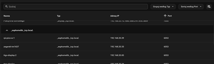

Optymalnie, gdy w twojej sieci działa jak należy mDNS - sprawdź to w
Ustawienia → System → Sieć → Wykrywanie sieci → Przeglądarka Zeroconf
