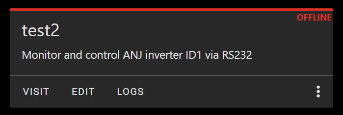

już zrobiłem najprościej jak się da, skopiowałem działające urządzenie 1:1 (Yamla), utworzyłem nowe urządzenie w ESP HOME nadałem mu nazwę “Test2” i wkopiowałem całego Yamla, czyli z urządzenia działającego - zmieniłem mu tylko nazwę
i w ESP HOME nie wykrywa go po kompilacji
działający YAML który do tego urządzenia “TEST2” wgrałem:

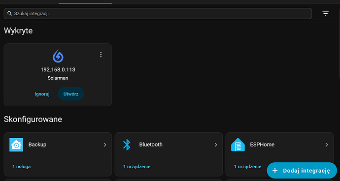

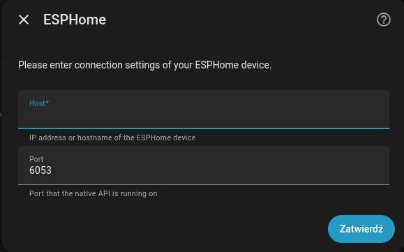

Spróbuj dodać je ręcznie przez wpisanie adresu IP.
Urządzenia oraz usługi → dodaj integrację → ESPHome

dobra sprawdziłem ten wątek i najwyraźniej po kompilacji nie uzyskuje adresu IP mojej sieci i wali błędami:
[I][wifi:1420]: - '#######' [redacted]▂▄▆█ Ch: 2 -20dB P:-9
[21:53:52.671][I][wifi:1088]: Connecting to [redacted] [redacted] (priority -9, attempt 1/2 in phase SCAN_CONNECTING)...
[21:53:53.687][W][wifi_esp32:781]: Disconnected ssid='######' bssid=[redacted] reason='Association Expired'
[21:53:53.692][W][wifi:1659]: Connecting to network failed (callback)
[21:53:53.701][D][wifi:2018]: Failed [redacted] [redacted], priority -9 → -9
[21:53:53.709][D][wifi:2089]: Retry attempt 2/2 in phase SCAN_CONNECTING
[21:53:53.719][I][wifi:1088]: Connecting to [redacted] [redacted] (priority -9, attempt 2/2 in phase SCAN_CONNECTING)...
