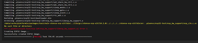

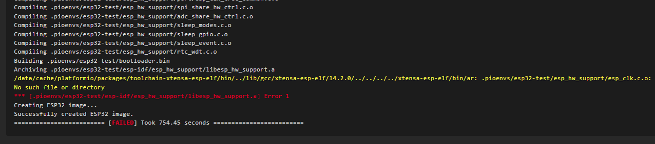

W trakcie wgrywania wyrzuca taki błąd:
Czy mogę prosić o zerknięcie na kod, wspierałem AI i nie jestem pewny czy coś nie namieszałem,
Daj pełne logi z kompilacji, a nie jakieś obrazki.
  1. j/w logi mogą być ilustrowane obrazkiem pod warunkiem, że będzie ich pełna wersja wklejona jako kod, może być z wyciętymi fragmentami gdzie nie ma istotnych informacji (jeśli to się skompiluje to wrzucę przykład niżej)
  2. Zastępowanie danych, które nie są danymi wrażliwymi (bo jak zgaduję to automatycznie wygenerowane przez Builder losowe ciągi) zakichanymi iksami utrudnia nam próby odtworzenia problemu

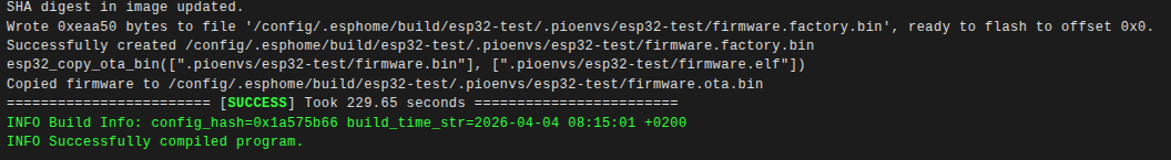

tu wywaliłem wszystko, co nie było istotne, tj. nie było związane z twoim końcowym błędem (u mnie nie wystąpił)
nie było żadnych ostrzeżeń ani innych błędów z kategorii tych nie przerywających kompilacji (więc to trzeba przeczytać zanim się ewentualnie wywali, lepiej jednak zamieścić wszystko jeśli się mieści w poście lub od biedy załączyć jako plik tekstowy)
edit
UWAGA, jednak chciałem szybko i wywaliłem za dużo, a tymczasem ważne mogły być wszystkie linijki zawierające esp_hw_support
więc choćby to

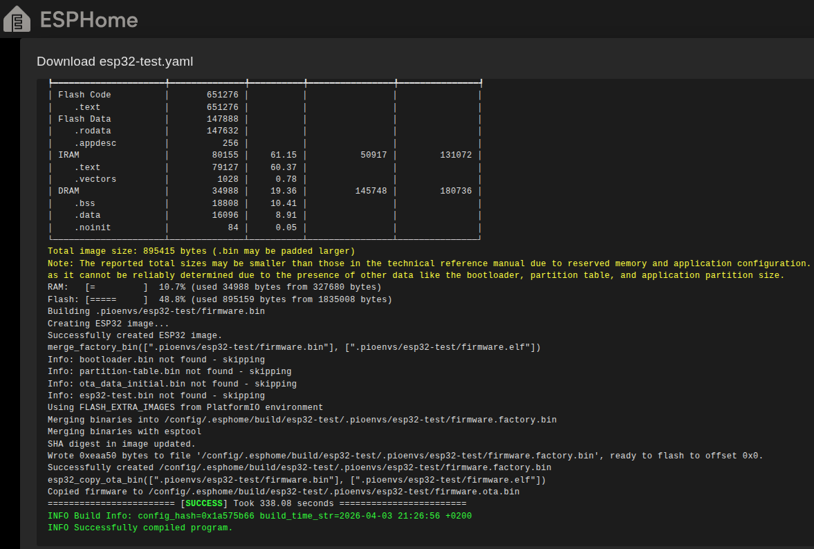

                            Memory Type Usage Summary
┃ Memory Type/Section ┃ Used [bytes] ┃ Used [%] ┃ Remain [bytes] ┃ Total [bytes] ┃
│ Flash Code          │       652220 │          │                │               │
│    .text            │       652220 │          │                │               │
│ Flash Data          │       148064 │          │                │               │
│    .rodata          │       147808 │          │                │               │
│    .appdesc         │          256 │          │                │               │
│ IRAM                │        80155 │    61.15 │          50917 │        131072 │
│    .text            │        79127 │    60.37 │                │               │
│    .vectors         │         1028 │     0.78 │                │               │
│ DRAM                │        34988 │    19.36 │         145748 │        180736 │
│    .bss             │        18808 │    10.41 │                │               │
│    .data            │        16096 │     8.91 │                │               │
│    .noinit          │           84 │     0.05 │                │               │
Total image size: 896535 bytes (.bin may be padded larger)
Note: The reported total sizes may be smaller than those in the technical reference manual due to reserved memory and application configuration. The total flash size available for the application is not included by default, as it cannot be reliably determined due to the presence of other data like the bootloader, partition table, and application partition size.
RAM:   [=         ]  10.7% (used 34988 bytes from 327680 bytes)
Flash: [=====     ]  48.8% (used 896279 bytes from 1835008 bytes)
Building .pioenvs/esp32-test/firmware.bin
Creating ESP32 image...
Successfully created ESP32 image.
merge_factory_bin([".pioenvs/esp32-test/firmware.bin"], [".pioenvs/esp32-test/firmware.elf"])
Info: bootloader.bin not found - skipping
Info: partition-table.bin not found - skipping
Info: ota_data_initial.bin not found - skipping
Info: esp32-test.bin not found - skipping
Using FLASH_EXTRA_IMAGES from PlatformIO environment
Merging binaries into /data/build/esp32-test/.pioenvs/esp32-test/firmware.factory.bin
Merging binaries with esptool
SHA digest in image updated.
Wrote 0xeaeb0 bytes to file '/data/build/esp32-test/.pioenvs/esp32-test/firmware.factory.bin', ready to flash to offset 0x0.
Successfully created /data/build/esp32-test/.pioenvs/esp32-test/firmware.factory.bin
esp32_copy_ota_bin([".pioenvs/esp32-test/firmware.bin"], [".pioenvs/esp32-test/firmware.elf"])
Copied firmware to /data/build/esp32-test/.pioenvs/esp32-test/firmware.ota.bin
======================== [SUCCESS] Took 540.87 seconds ========================
INFO Build Info: config_hash=0x26c1dbaf build_time_str=2026-04-03 20:52:22 +0200
a tu mój YAML (taki uzupełniony o to co niepotrzebnie wywaliłeś)

  1. Mój mini komentarz - nie wydaje mi się, aby ten YAML był niepoprawny (linter ESPHome sprawdza też wybrane kwestie sprzętowe i nie wygenerował ostrzeżeń) o ile tylko w miejscach, które zamieniłeś na iksy nie wstawiłeś totalnych bzdur (a tu masz losowe ciągi które zadziałają).
  2. Natomiast UART, który sobie zdefiniowałeś, a pozostaje niewykorzystany, pewnie taki zostanie na zawsze (bo używasz pinów UART0, które są na stałe zlutowane z mostkiem USB na tej płytce więc są zasadniczo bezużyteczne - srogo odradzam używanie już użytego sprzętu do innych celów).
  3. Tak samo masz niewykorzystane magistrale 1-wire i I2C (ale tu to mocno nie rzutuje, bo te piny wydają się być wolne na większości prostych płytek prototypowych), ale jeśli nie zamierzasz używać tych magistral, to chociaż zakomentuj te bloki przynajmniej do czasu gdy będziesz chciał dodać jakiś sprzęt z nich korzystający (kompilacja będzie nieznacznie szybsza i mniej zasobożerna, a uzyskany wsad binarny będzie nieco “lżejszy” pod względem każdego z wykorzystywanych zasobów - flasha RAMu i procka).
  1. i do clou
Natomiast pierwsze co bym zrobił to odświeżył środowisko, tj. z menu kafelka
CLEAN BUILD FILES
a jeśli to mało by komilacja się udała, to także
CLEAN ALL FILES
(i uzyskasz sytuację gdy całe środowisko będzie się musiało zbudować od nowa, więc się dowiemy czy nie masz z tym problemu)
oraz ewentualnie pozbył się innych zbędnych kafelków jeśli wcześniej kombinowałeś zanadto (warto zrobić chociaż CLEAN BUILD FILES w menu zbędnego kafelka przed każdym usunięciem takiego zbędnego kafelka)
Zrobiłem próbę w chmurze na świeżym środowisk ESPHome 2026.3.2
Wszystko ładnie się kompiluje:
Dziękuje za pomoc, właśnie też wgrałem na świeżą płytkę i wszystko ruszyło. Jeszcze raz dzięki za zainteresowanie.

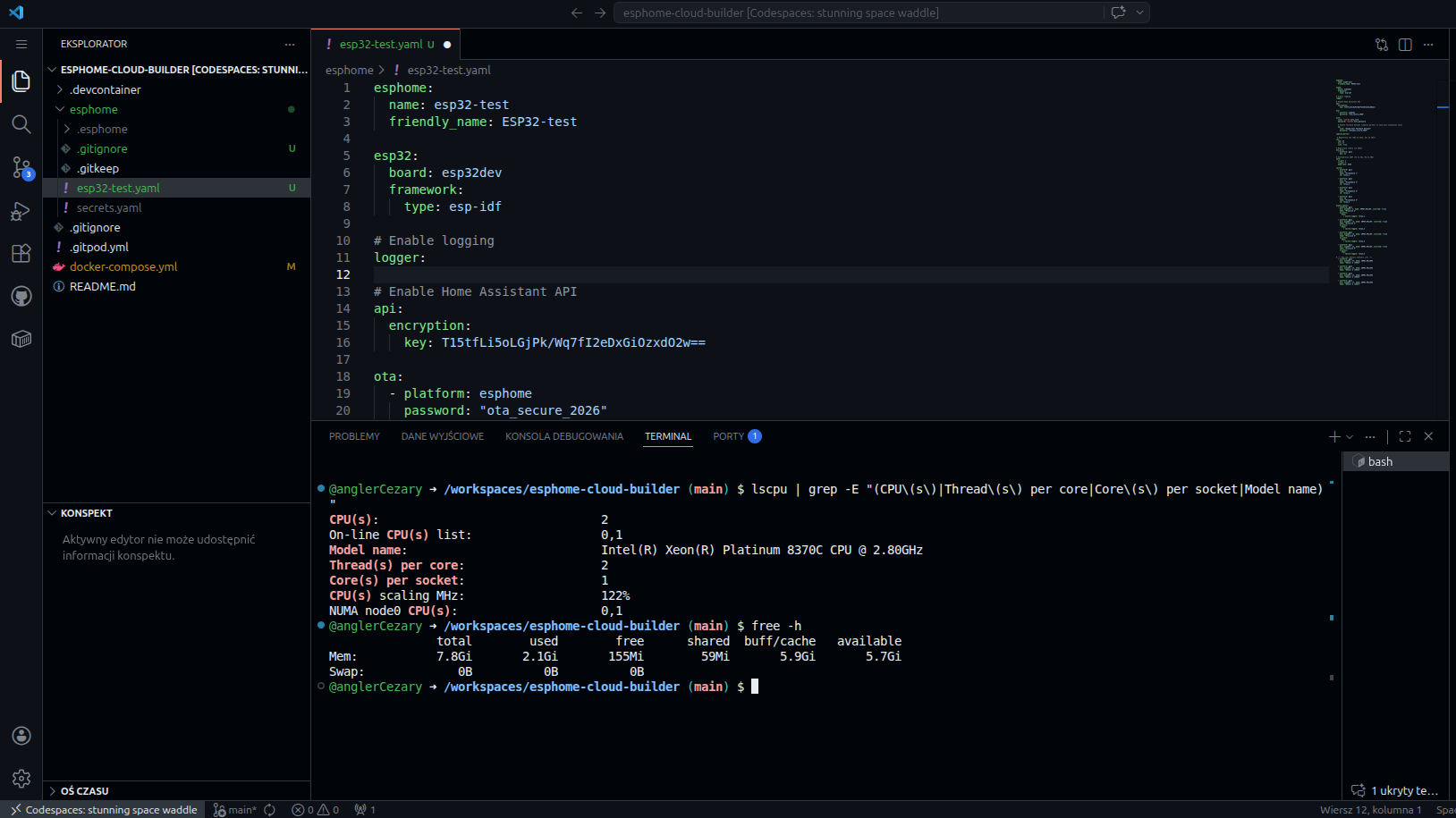

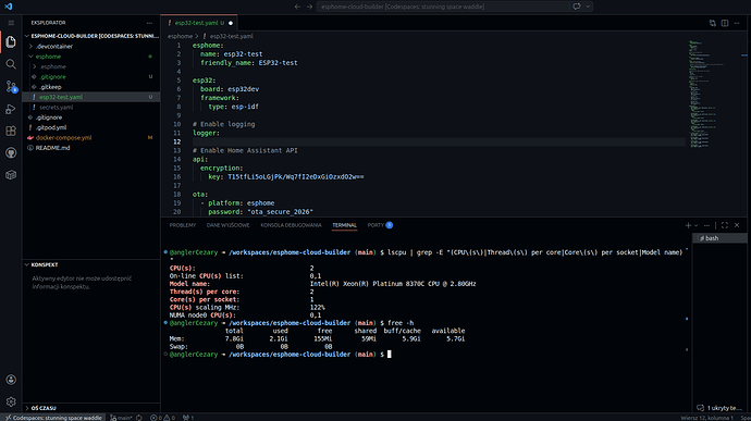

Muszę powiedzieć, że czas kompilacji w chmurze @angler bardzo przyzwoity, ja tu użyłem połowy celeronka J3455, a z ciekawości oddałem cały procek dla HAOS+HA+ESPHome
======================== [SUCCESS] Took 295.16 seconds ========================
czyli redukcja czasu o 1.85x w stosunku do ~540s. na połowie procesora.
A biorąc pod uwagę, że samo zlinkowanie firmware z obiektów w cache (czyli ponowna “kompilacja” bez żadnych zmian już skompilowanego projektu) zajmuje
Dependency Graph
|-- noise-c @ 0.1.11
========================= [SUCCESS] Took 20.65 seconds =========================
to właściwe 1.9x (bo linkowanie to decydująco czasy odczytu i zapisu nośnika)

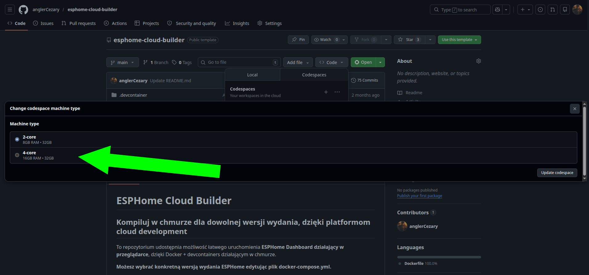

I to przy VM o słabszych zasobach.
Można wybrać 4 rdzenie i 16GB RAM (podwoić).
