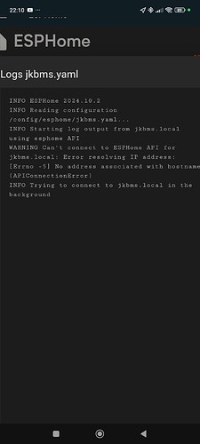

Dobry wieczór. Mam taką zagwozdkę, mianowicie mam zainstalowany w home asystencie dodatek ESPHome. Mam kilka ESP 32, d1 mini, które działają mi bardzo fajnie z dodatkiem i wykonują swoją robotę .Mam czujnik deszczu, mam czujnik temperatury pieca, mam jakieś oświetlenie ledowe podpięte do d1 mini. Wszystko fajnie działa. Problem się zrobił w momencie kiedy wymyśliłem sobie, że jedno ESP 32 będzie pracować w garażu. Niestety w garażu nie mam zasięgu swojej sieci WiFi, więc postanowiłem kupić wzmacniacz WiFi , żeby można było korzystać z sieci również w garażu. Niestety wzmacniacz Repeater wifi tworzy nową sieć WiFi, która do ssid-u starej dodaje '-plus" i wykorzystuje to samo hasło. Teraz sieć ma nazwę: nazwasieci-plus. W yamlu esp32 w sekcji wifi podaję ssid nowej sieci i hasło. Niestety po wgraniu do ESP 32 moduł jest offline. Czy istnieje możliwość, żeby podpiąć taki esp32 do tej nowej sieci i żeby był widoczny w asystencie domowym?

Ssid nowy jest tylko 2.4. Kompilacja przechodzi bez błędów, instalacja po kablu USB też. W panelu ESPHome pokazuje się jako urządzenie online. Wszystko z yamla usunąłem poza podstawowymi danymi do połączenia. Co ciekawe jak usunę z sekcji WiFi rozszerzenie które dodaje ten wzmacniacz(-plus), a ESP jest w zasięgu mojej podstawowej sieci WiFi to łączy się z nią bez najmniejszego problemu.

Wielkie dzięki, fajnie jest jak ktoś kto ma pojęcie i poświęca swój czas na to żeby pomóc takim jak ja… Zrobiłem plik secrets.yaml. Ustawiłem w secrets.yaml jako pierwszą sieć swoją sieć podstawową a jako drugą tą którą rozgłasza wzmacniacz (-plus). Dodałem konfiguracja dwóch sieci do pliku yaml esp32.Zgodnie z ustawionym priorytetem , esp32 powinien połączyć się w pierwszej kolejności z siecią rozgłaszaną przez wzmacniacz , a w razie jej braku z podstawową siecią(jeśli dobrze to rozumiem) , ale się nie połączył i pokazał że jest offline. Jak zamieniłem priorytety w pliku konfiguracyjnym esp32, to bez problemu połączył się z moją siecią podstawową i jest online. Wygląda to tak jakby za żadne skarby świata nie chciał się połączyć z siecią rozgłaszaną przez repeater. Jutro popróbuję jeszcze , bo wstaję o 5:00 do roboty i muszę w końcu iść spać. A jeszcze raz dziękuję za pomoc. Pomyślałem sobie że jeszcze prostszym rozwiązaniem będzie ESP w zewnętrzną anteną. Mam nadzieję że wtedy złapie mi podstawową sieć, a nieszczęsny repeater będzie mi służył do rozszerzenia zasięgu WiFi w telefonie bo z tym radzi sobie świetnie. Z dociągnięciem kabla z routera do repeatera jest dość spory problem ponieważ garaż mam wolnostojący i nie bardzo mam możliwość dociągnąć tam kabla
